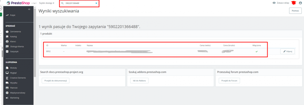

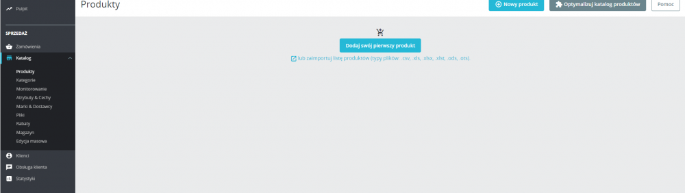

Don. Posted June 10, 2024 Share Posted June 10, 2024 Cześć, Pracuję na sklepie presta 1.7.8.7, jest ok 4000 produktów. W trakcie ich edytowania (zmiana opisów/tytułów/cen) produkty zniknęły z panelu zarządania produktami, a jedyne co jest widoczne to informacja "dodaj swój pierwszy produkt". Po wpisaniu produktu (ID czy EAN) w lupcę produkt się pojawia, ale nie jest widoczny w panelu zarządani. Czy ktoś może mieć pomysł co się stało oraz w jaki sposób można naprawić błąd? Link to comment Share on other sites More sharing options...

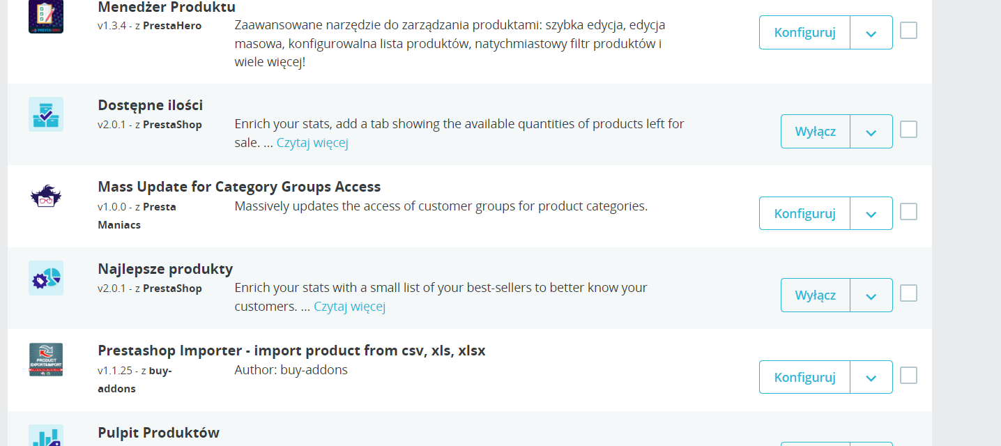

ComGrafPL Posted June 10, 2024 Share Posted June 10, 2024 Masz jakiś moduł zewn. do zarządzania listą produktów? Link to comment Share on other sites More sharing options...
Don. Posted October 11, 2024 Author Share Posted October 11, 2024 Tak, Menedżer Produktu v1.3.4 - z PrestaHero W screenie przesyłam wszystkie jakie są poza tych od Prest'y. Dodam, że to już jest druga taka sytuacja. Przy utworzeniu nowego konta użytkownika problemu nie ma na tym własnie nowym koncie. Link to comment Share on other sites More sharing options...
get3code Posted October 18, 2024 Share Posted October 18, 2024 Wyłącz moduł od PrestaHero, usuń cache i sprawdź ponownie. Zapewne jak kolega wyżej wspominał, moduł powoduje ten problem. Link to comment Share on other sites More sharing options...
