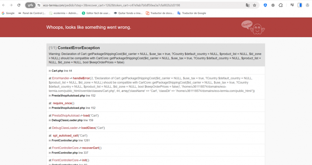

Josep Cano Posted May 23, 2024 Share Posted May 23, 2024 Hola a todos y gracias por anticipado, Tengo un problema URGENTE, la página ha dejado de funcionar no genera pedidos, el carrito no funciona. Os dejo el error a ver si alguien me puede ayudar. Muchas gracias... Link to comment Share on other sites More sharing options...
ExpertoPrestaShop Posted May 23, 2024 Share Posted May 23, 2024 Probablemente tienes un override en la clase Cart proveniente de algún modulo que no es compatible aun con tu versión de PS. Si quieres corregirlo manualmente deberás agregar el parámetro que le falte al método getPackageShippingCost para que tenga los mismos parámetros que en la clase Cart original. Link to comment Share on other sites More sharing options...

Josep Cano Posted May 24, 2024 Author Share Posted May 24, 2024 18 hours ago, ExpertoPrestaShop said: Probablemente tienes un override en la clase Cart proveniente de algún modulo que no es compatible aun con tu versión de PS. Si quieres corregirlo manualmente deberás agregar el parámetro que le falte al método getPackageShippingCost para que tenga los mismos parámetros que en la clase Cart original. Hola ExpertoPrestaShop, te agradezco tu comentario pero no entiendo lo que me dices por que mis conocimientos son muy limitados, pero gracias de todos modos. Link to comment Share on other sites More sharing options...

ExpertoPrestaShop Posted May 24, 2024 Share Posted May 24, 2024 5 hours ago, Josep Cano said: Hola ExpertoPrestaShop, te agradezco tu comentario pero no entiendo lo que me dices por que mis conocimientos son muy limitados, pero gracias de todos modos. Sin conocimientos de programación es poco probable que puedas resolverlo, pero básicamente el problema es culpa de uno de los módulos que tienes instalado. Link to comment Share on other sites More sharing options...

Yelish Posted June 10, 2024 Share Posted June 10, 2024 Hola, qué tal? Un módulo ha hecho un override (muy mala práctica) y si lo has desinstalado (si lo has hecho) ha dejado la impronta en el override. Puedo ayudarte pero necesitaría saber qué módulo es, y cualquier desarrollador acceso a tu tienda. Un saludo, Link to comment Share on other sites More sharing options...
