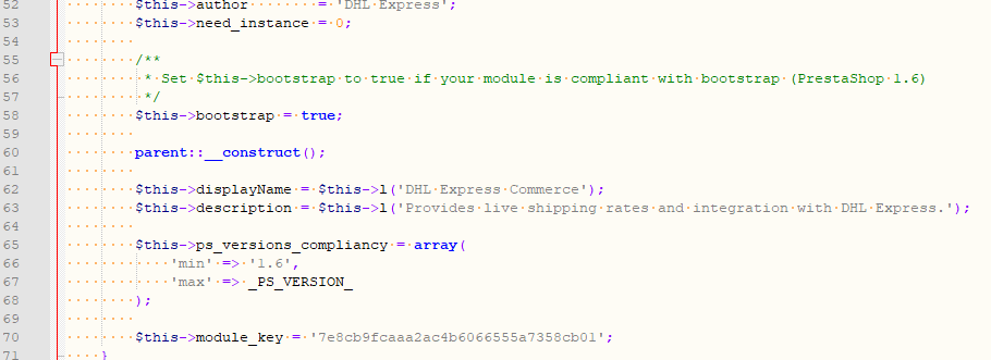

Eolia Posted May 4 Share Posted May 4 il y a 20 minutes, nicodev77 a dit : , le constructeur semble indiquer que le module est compatible jusqu'à 1.6.x Là c'est écrit, compatible de la version 1.6.1.X jusqu'à l'infini (donc les versions 8,9, etc...) Pour le module dhlexpressecommerce il est marqué chez addons compatible de 1.7.0. à 8 mais le gars de DHL me dit: "non, n'en tenez pas compte, il est tout à fait compatible 1.6 (en même 1.5 d'ailleurs) Le code du module: Link to comment Share on other sites More sharing options...
nicodev77 Posted May 4 Author Share Posted May 4 1 minute ago, Eolia said: Là c'est écrit, compatible de la version 1.6.1.X jusqu'à l'infini (donc les versions 8,9, etc...) Pour le module dhlexpressecommerce il est marqué chez addons compatible de 1.7.0. à 8 mais le gars de DHL me dit: "non, n'en tenez pas compte, il est tout à fait compatible 1.6 (en même 1.5 d'ailleurs) Le code du module: Ouais donc on va effectivement dans la direction que vous donniez plus haut... Les versions indiquées ne sont clairement pas à jour => si on veut aller au devant des problèmes il ne faut pas faire de mise à jour sauf si vraiment nécessaire et en prenant toutes les précautions avant de le faire. Je vais dire à mon père de ne plus faire les mises à jour de ses modules (en tout cas pour l'instant) Merci encore pour les réponses ! Link to comment Share on other sites More sharing options...
