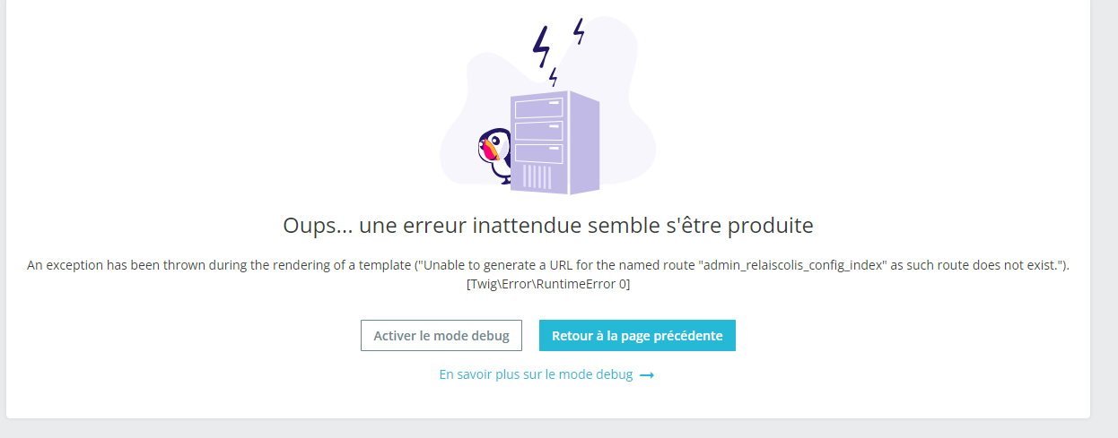

Lyn&Or Bijoux Posted May 2 Share Posted May 2 Bonjour, j'ai désactivé le module chèque, car trop de faux chèques. et depuis, je n'ai plus accès au BO. En mode debug il y a tout un tas d'erreur que je ne comprends pas du tout. Pouvez vous m'aider svp? Dans l'en-tête, il me parle de relais colis, un module qui avait fait une erreur il y a quelques semaines suite à sa mise à jour et que j'ai desinstallé) An exception has been thrown during the rendering of a template ("Unable to generate a URL for the named route "admin_relaiscolis_config_index" as such route does not exist."). Ensuite ,il me parle de twig, je n'y ai jamais touché in src/PrestaShopBundle/Resources/views/Admin/layout.html.twig (line 37) headerTabContent is defined ? headerTabContent : '', enableSidebar is defined ? enableSidebar : false, help_link is defined ? help_link : '', js_router_metadata(), meta_title is defined ? meta_title : '', use_regular_h1_structure is defined ? use_regular_h1_structure : true ) )) %} {% import '@PrestaShop/Admin/macros.html.twig' as ps %} Et encore après, il y a des erreurs templates>display J'ai vidé les cache var/cache/dev et prod pouvez vous ml'aider svp? Link to comment Share on other sites More sharing options...

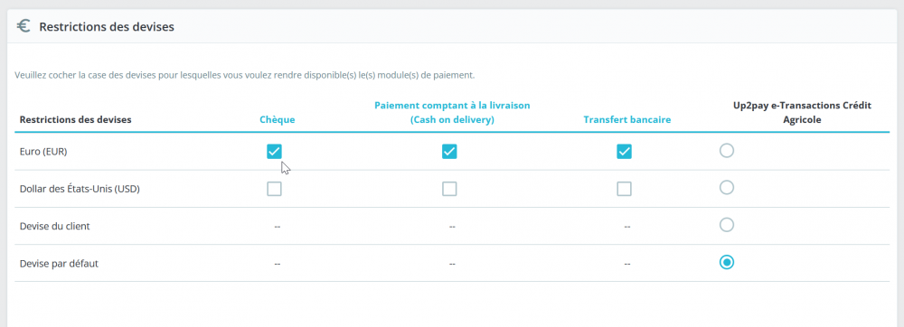

magicbel Posted May 2 Share Posted May 2 Bonjour, Vous pouviez juste désactiver l'option dans "paiement"=>"Préférences" pour qu'il ne soit plus visible en Front En mode privé/incognito sur votre navigateur, vous avez la même erreur? (c'est juste pour vérifier si le cookie ne serait pas impliqué) Link to comment Share on other sites More sharing options...

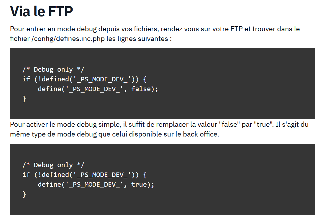

magicbel Posted May 2 Share Posted May 2 Honnêtement, j'ai pas souvenir que ce module crée le problème que vous avez mais vérifiez au cas où que vous n'êtes pas en mode "debug" sur le Prestashop.... Dans le screen ci-dessous, c'est pour passer en debug. Pour vous c'est le contraire, il faut en sortir si il est activé Vérifiez donc si la ligne contient un "false" ou un "true" => define('_PS_MODE_DEV_', false); Si "true", alors modifiez pour mettre "false" à la place comme l'image ci-dessous. Solution 2 : Réactiver le module via la base de données en remplaçant le 0 par 1 sur la ligne de votre module dans la table ps_modules. (colonne 'active') Link to comment Share on other sites More sharing options...

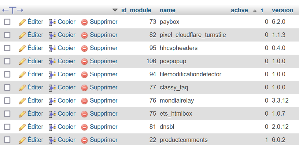

Lyn&Or Bijoux Posted May 5 Author Share Posted May 5 Bonjour, Merci pour vos suggestions, malheureusement rien ne fonctionne. - magicbel, je suis effectivement en mode debug, car voici l'écran que j'ai quand je ne suis pas en mode debug - le module était déjà activé, bizarrement, dans la BDD. D'ailleurs, tous les modules sont activés 1 sur la ligne active. Je l'ai désactivé et mis en 0, mais pareil. - j'ai l'impression que c'est en rapport avec le module relais colis qui a buggé suite à la dernière mise à jour, que j'ai désactivé puis désinstallé, mais je ne trouve plus rien de ce module dans mon FTP Link to comment Share on other sites More sharing options...

Lyn&Or Bijoux Posted May 10 Author Share Posted May 10 la sauvegarde ftp est trop récente. aucune réponse de relais colis le site est toujours hs. voici le code de l'erreur symphony si quelqu'un a une piste svp 🤔 An exception has been thrown during the rendering of a template (_Unable to generate a URL for the named route _admin_relaiscolis_config_index_ as such route does not exist._). (500 Internal Server Error).pdf Link to comment Share on other sites More sharing options...
