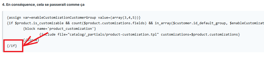

ps8modules.com Posted May 2 Share Posted May 2 (edited) manquant en fin de sortie si condition{/if} Edited May 2 by ps8modules.com (see edit history) Link to comment Share on other sites More sharing options...

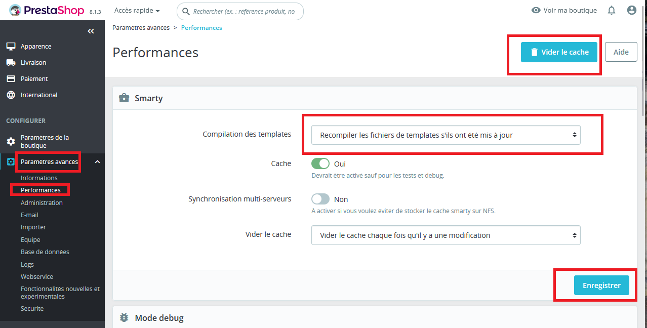

ps8modules.com Posted May 2 Share Posted May 2 (edited) Cela doit fonctionner. J'ai testé. Peut-être qu'un jour vous découvrirez un bouton magique dans les paramètres de performances qui videra votre cache. 😏 Edited May 2 by ps8modules.com (see edit history) Link to comment Share on other sites More sharing options...

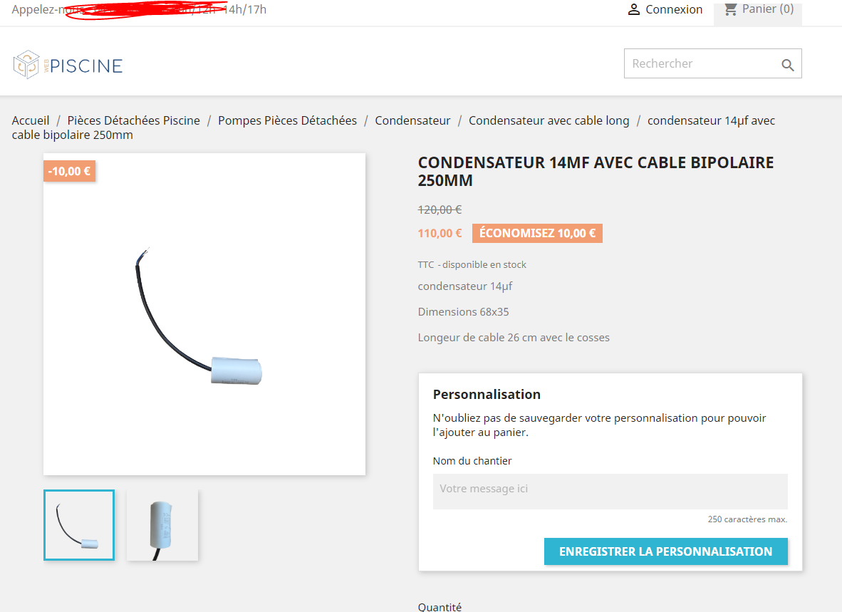

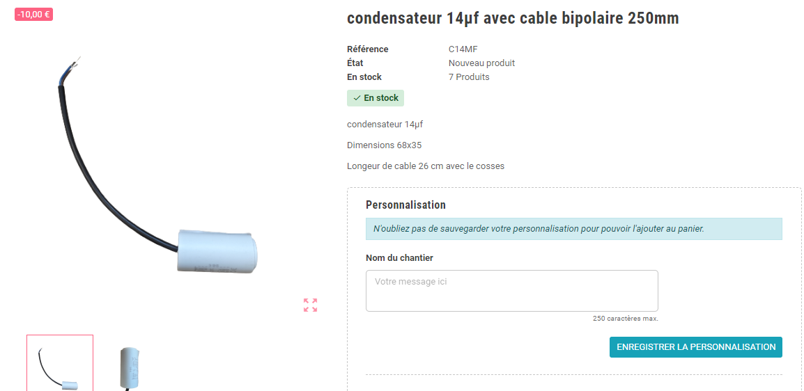

Johan30260 Posted May 2 Author Share Posted May 2 Hehe, j'y ai bien pensé, pourtant de mon coté, la modification n'est pas prise en compte, voici 2 capture d'ecran, l'une avec le groupe de client "Client" ou la personnalisation ne doit pas être visible, et la deuxieme "VIP" ou la personnalisation doit etre visible, elle l'est. Merci 😜 Link to comment Share on other sites More sharing options...
ps8modules.com Posted May 2 Share Posted May 2 Link to comment Share on other sites More sharing options...
Johan30260 Posted May 2 Author Share Posted May 2 fait, rien de change.. Link to comment Share on other sites More sharing options...

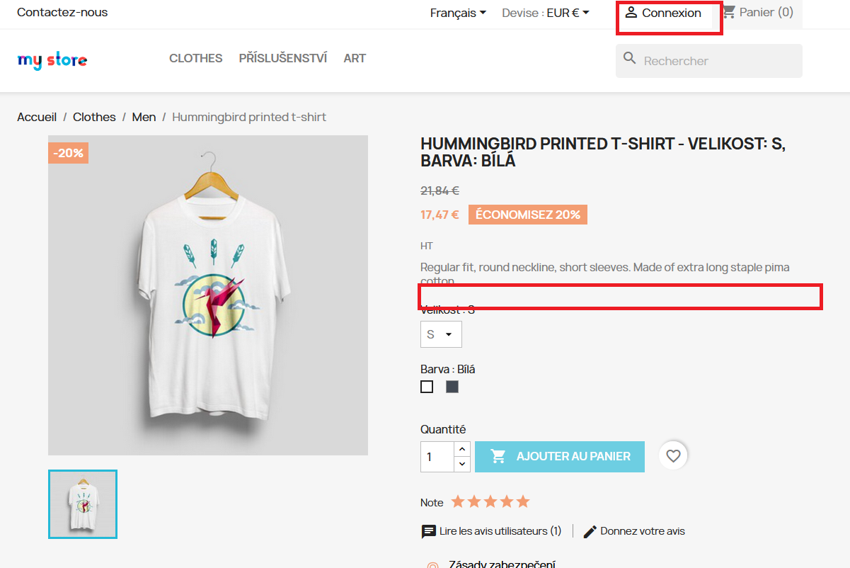

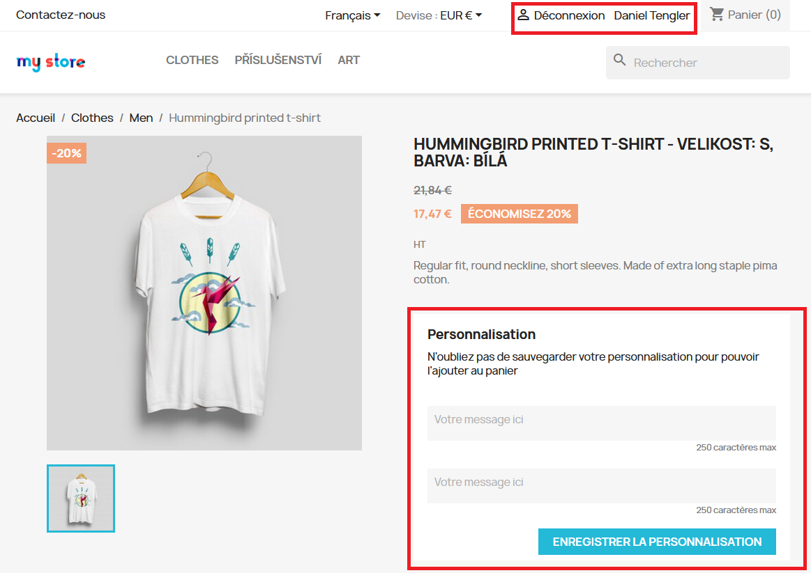

ps8modules.com Posted May 2 Share Posted May 2 Ensuite, il y aura des erreurs ailleurs. Malheureusement, votre ordinateur ne peut même pas voir ce que font vos mains et si tout est réellement modifié correctement. Regardez les photos de ma boutique de test. Link to comment Share on other sites More sharing options...
Johan30260 Posted May 2 Author Share Posted May 2 (edited) Wow, et vous ça marche.. Qu'avez vous mis dans ce code {assign var=enableCustomizationCustomerGroup value=(array(12))} Moi le 12 correspond à mon ID client, celui pour lequel la personnalisation doit etre visible, donc ID entre 0 et 11 elle ne doit pas l'etre Je suis sous PS 1.7.6.8 Edited May 2 by Johan30260 (see edit history) Link to comment Share on other sites More sharing options...
