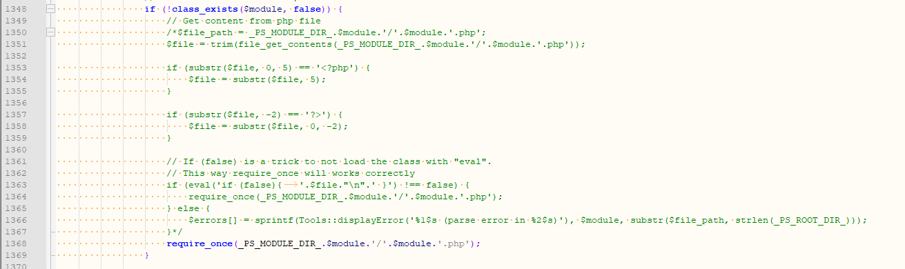

Eolia Posted June 12, 2024 Share Posted June 12, 2024 Livré sans garantie de fonctionnement (je ne connais pas votre version 1.6) Partie à commenter et ligne 1364 à recopier en dessous: Le module : https://devcustom.net/public/scripts/dl.php?f=sendinblue-10 Link to comment Share on other sites More sharing options...
