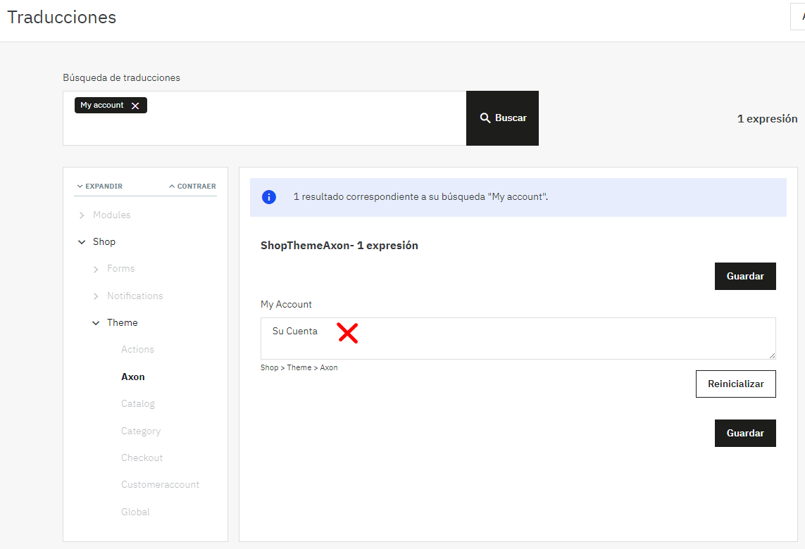

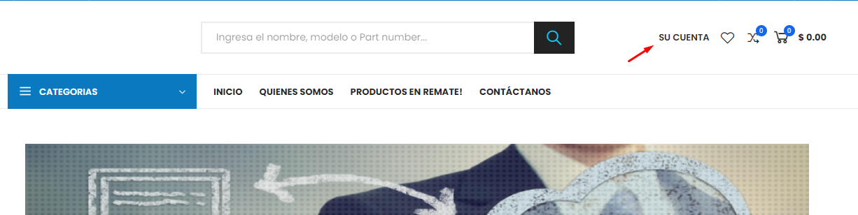

ioZef Posted April 5, 2024 Share Posted April 5, 2024 (edited) Hola a todos, Espero puedan ayudarme con esta traducción. En la parte de la cabecera hay un texto que dice "Your Account"/"Su Cuenta" que quisiera cambiar a "My Account"/"Mi Cuenta" Normalmente las traducciones las hago desde la DB por ser mas rápido en ubicar, pero para esta no encuentro nada. Alguien podría darme alguna pista? Gracias por adelantado. Edited April 15, 2024 by ioZef (see edit history) Link to comment Share on other sites More sharing options...
JorgeGL Posted April 7, 2024 Share Posted April 7, 2024 Buenas. Te recomiendo que la busques en traducciones, en la mejor manera. Además, muchas de ellas no están en la base de datos, sino en determinados archivos. Identifica si es parte de un módulo o del tema que estás usando. Muchos han tenido problemas encontrando traducciones, y además en ocasiones ni siquiera se muestran por fallos en actualizaciones o configuraciones de archivos, o por archivos .tpl mal codificados. Si puedes pasarme la URL - si la página está en vivo - puedo darte más info. Link to comment Share on other sites More sharing options...

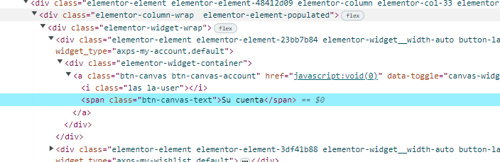

JorgeGL Posted April 8, 2024 Share Posted April 8, 2024 Según veo en el código, se usa Elementor para la maquetación: Lo más posible es que puedas manejar ese texto desde el Back Office en alguna sección habilitada para eso. Mira a ver si tienes una plantilla de la cabecera o de la página de inicio, y allí verás el bloque. Sin acceso al Back, no puedo ser más específico. 1 Link to comment Share on other sites More sharing options...
ioZef Posted April 8, 2024 Author Share Posted April 8, 2024 (edited) Hola, logré encontrar la traducción. No lo pude encontrar antes por que veo que hace un traducción errónea de una palabra que tiene otro significado. Muchas Gracias Jorge por la ayuda ya que me diste la opción de seguir revisando. Dejo imágenes de la traducción. Fue encontrado en un lugar tan simple como la traducción del "Front Office" (Ahí es donde lo que me indicaste me dio una pista). Gracias Edited April 8, 2024 by ioZef (see edit history) Link to comment Share on other sites More sharing options...
