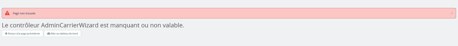

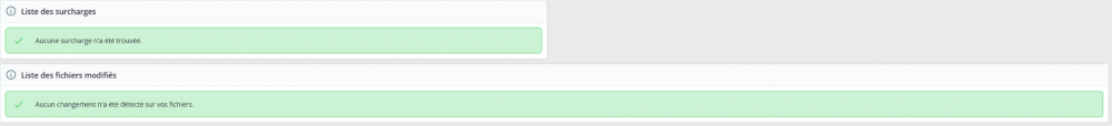

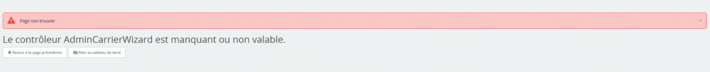

Belial Posted March 28 Share Posted March 28 Hello, Je sèche sur ce cas 😅 Lorsque j'essaye d'ajouter ou modifier un transporteur, j’obtiens ce message d'erreur. J'ai tenté plusieurs choses : Faire la mise à jour de prestashop vers la 8.1.5. Remplacer les fichiers par les fichiers sources dans /src et /controllers/admin Désactiver les surcharges. Désactiver tout les modules non natif. Mode debug actif, je n'ai aucun fichier modifié dans "Informations". Caches vidé. Dans les logs la seul chose qui fait référence a AdminCarrierWizard est : [2024-03-28 17:59:46] php.INFO: User Deprecated: AdminCarrierWizard is a deprecated tab since version 1.7.0 and "Default" will be removed in 1.7.1.. Upgrade module using the docs: http://build.prestashop.com/news/how-we-reorganized-main-menu-prestashop-1.7/. {"exception":"[object] (ErrorException(code: 0): User Deprecated: AdminCarrierWizard is a deprecated tab since version 1.7.0 and \"Default\" will be removed in 1.7.1.. Upgrade module using the docs: http://build.prestashop.com/news/how-we-reorganized-main-menu-prestashop-1.7/. at /home/xxxxx/www/classes/Tab.php:385)"} [] Si vous avez déjà eu le problème ou des idées pour le résoudre je suis preneur ! Link to comment Share on other sites More sharing options...
