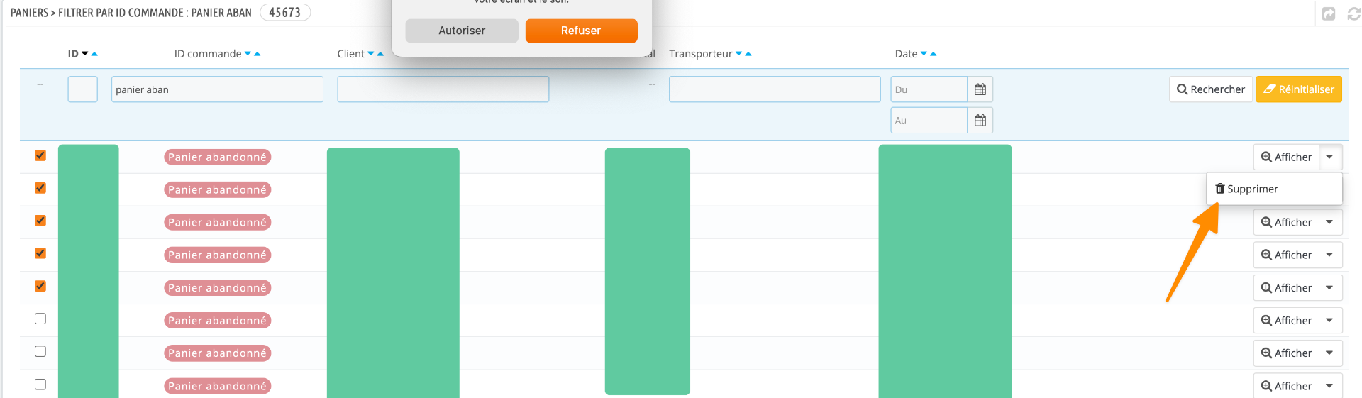

Polylight Posted February 27, 2024 Author Share Posted February 27, 2024 14 minutes ago, doekia said: Prestashop fait cela nativement (suppression des paniers abandonnés sans commande), il faut juste filtrer les date pour exclure les paniers récent. Sélectionnez TOUS vos panier, cliquez delete il ne supprimera que les orphelins Bonjour, merci de votre réponse. Est-ce ainsi dans le backoffice, cela est suffisant ? Comme ceci ? Link to comment Share on other sites More sharing options...
Polylight Posted February 27, 2024 Author Share Posted February 27, 2024 Ça va être un peu long à la main, mais je pense que c'est plus sécurisé de faire comme cela. Merci ! Link to comment Share on other sites More sharing options...
doekia Posted February 27, 2024 Share Posted February 27, 2024 Pourquoi long? Choisissez une plage de date, bulk selection tous sélectionner bulk action delete Dans le code 1.6 et j'imagine que c'est pareil dans les version ultérieures, il y a ceci public function delete() { if ($this->OrderExists()) { //NOT delete a cart which is associated with an order return false; } ... Link to comment Share on other sites More sharing options...

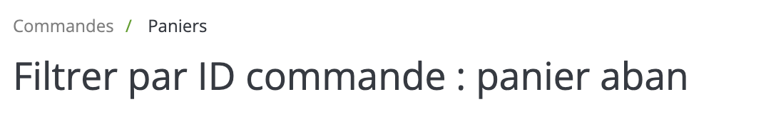

doekia Posted February 27, 2024 Share Posted February 27, 2024 Par contre, je suis surpris, vous n'êtes pas sur la page panier là. Si c'est un statut de commande, alors non vous ne pouvez pas supprimer une commande, et vous ne DEVEZ JAMAIS essayer de le faire. Link to comment Share on other sites More sharing options...
Polylight Posted February 27, 2024 Author Share Posted February 27, 2024 Je suis ici dans le backoffice Je suis ici Link to comment Share on other sites More sharing options...
