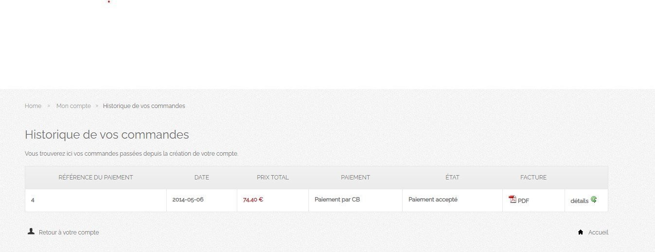

David Simon Posted February 26, 2024 Share Posted February 26, 2024 Type d’install (nouvelle/MàJ) : Migration site Version de PS : 1.6.1.24 URL du site concerné : https://boutique-mpack.com/ Thème (défaut/perso) : vp_perfume Code (original/modifié) : juste un module de devis custom Hébergement : plesk Version de PHP : 5.6.40 Version de MySQL : 10.3.39-MariaDB-0ubuntu0.20.04.2 Navigateur(s) concerné(s) : Chrome Bonjour, J'ai un problème sur un site presta que l'on a repris récemment, la consultation des factures ne fonctionne pas côté front office (elle fonctionne très bien côté back office). Lorsque l'on clique sur une facture de la page https://boutique-mpack.com/fr/historique-des-commandes, cela nous amène vers une page 404 : https://boutique-mpack.com/fr/index.php?controller=pdf-invoice&id_order=4 J'ai trouvé pas mal de problèmes similaires sur Internet, cela gravite souvent autour de l'écriture des URL et du mod_rewrite. Nous avons d'autres prestashops qui fonctionnent très bien sur ce même serveur et j'ai tenté de réinitialiser les liens, les regénérer, regénérer le htaccess et vider le cache, mais cela ne change rien. Côté logs, je n'obtiens pas grand-chose, juste un 404 GET /fr/index.php?controller=pdf-invoice&id_order=4 HTTP/2.0. Je ne sais pas si cela fonctionnait avant la migration, nous avons migré il y a quelques mois déjà. Comment pourrais-je trouver l'origine du problème ? Je vous remercie d'avance pour toute aide que vous pourriez m'apporter ! Link to comment Share on other sites More sharing options...

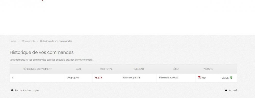

David Simon Posted February 26, 2024 Author Share Posted February 26, 2024 Je me demande si le problème ne vient pas d'ici : normalement l'URL devrait être simplifiée sur cette page : mais elle est https://boutique-mpack.com/index.php?controller=pdf-invoice&id_order=4 Ne devrait-elle pas être simplifiée aussi ? Link to comment Share on other sites More sharing options...
David Simon Posted February 26, 2024 Author Share Posted February 26, 2024 Ça c'est l'URL qui pose problème : <a href="{$link->getPageLink('pdf-invoice', true, NULL, "id_order={$order.id_order}")}" title="{l s='Invoice'}" target="_blank"><img src="{$img_dir}icon/pdf.gif" alt="{l s='Invoice'}" class="icon" /></a> Ça c'est une URL de la même page qui fonctionne (retour au compte) : <li><a href="{$link->getPageLink('my-account.php', true)}"><img src="{$img_dir}icon/my-account.gif" alt="" class="icon" /> {l s='Back to Your Account'}</a></li> Link to comment Share on other sites More sharing options...
David Simon Posted February 26, 2024 Author Share Posted February 26, 2024 (edited) J'ai essayé de remplacer par le history.tpl par défaut, mais ça ne fonctionne pas non plus. J'ai regardé sur un autre presta, l'URL est bien <a target="_blank" href="domaine/index.php?controller=pdf-invoice?id_order=12">Téléchargez votre facture au format PDF</a> Donc ça ne doit pas venir directement du fichier tpl... Edited February 26, 2024 by David Simon (see edit history) Link to comment Share on other sites More sharing options...
