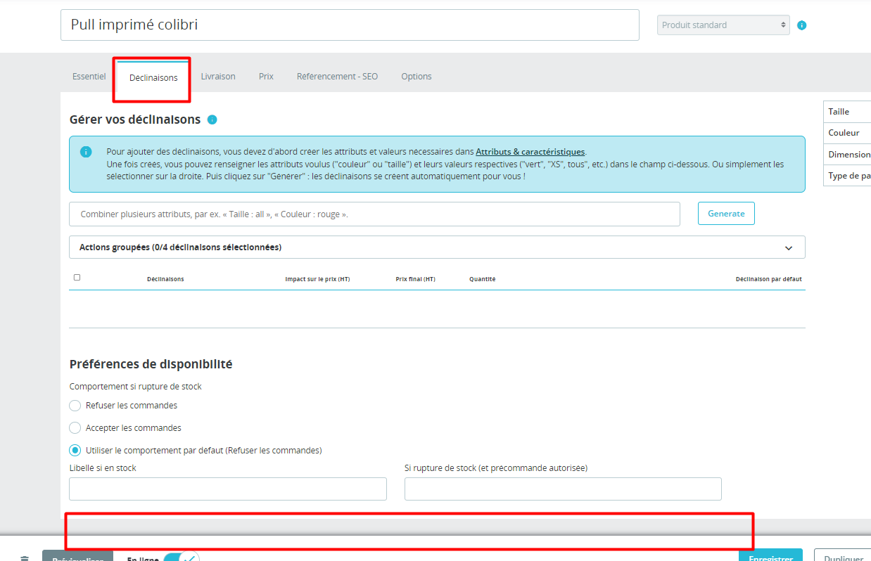

Wenheda Posted February 13 Share Posted February 13 Bonjour, Je suis actuellement sur un prestashop 1.7.8.8 et je cherche à ajouter 2 nouveaux champs dans l'onglet Déclinaison de la fiche produit. Jusqu'à présent, j'ai toujours codé sous Prestashop 1.6 donc je suis un peu perdu sur le 1.7 J'ai trouvé le hook actionAdminProductsControllerSaveAfter pour sauvegarder mes informations J'ai aussi ce hook displayAdminProductsQuantitiesStepBottom pour l'affichage en dessous des "Préférences de disponibilité" Je ne souhaite pas override l'objet Produit en lui même ( et donc rajouter les nouveaux champs dans la table ps_product ). Les informations seront stockés dans une table custom et dans mon hook actionAdminProductsControllerSaveAfter j'irais faire les insert / Update. Le seul sujet que je n'arrive pas a traité à l'heure actuelle c'est l'affichage d'un formulaire. J'ai tenté le helperform sans succès, j'ai tenté d'override le dossier src ( src/Override/Form/Admin/Product/ProductQuantity.php ) + le fichier twig ( views/Prestashop/Product/ProductPage/Panels/combinations.html.twig ) sans succès non plus Auriez vous une méthode simple ou un exemple qui me permettrait de mieux comprendre ? Merci d'avoir pris le temps de lire Link to comment Share on other sites More sharing options...
Mediacom87 Posted February 13 Share Posted February 13 Bonjour, vous pourrez trouver des exemples de modules permettant de modifier les vues modernes dans la doc officielle https://devdocs.prestashop-project.org/1.7/modules/sample-modules/ Link to comment Share on other sites More sharing options...
Wenheda Posted February 14 Author Share Posted February 14 (edited) Mon dieu, j'avais jamais fait attention à la partie 'See all our example modules (GitHub)" Merci beaucoup pour votre réponse, je vais aller regarder ça tout de suite ! Edited February 14 by Wenheda (see edit history) Link to comment Share on other sites More sharing options...

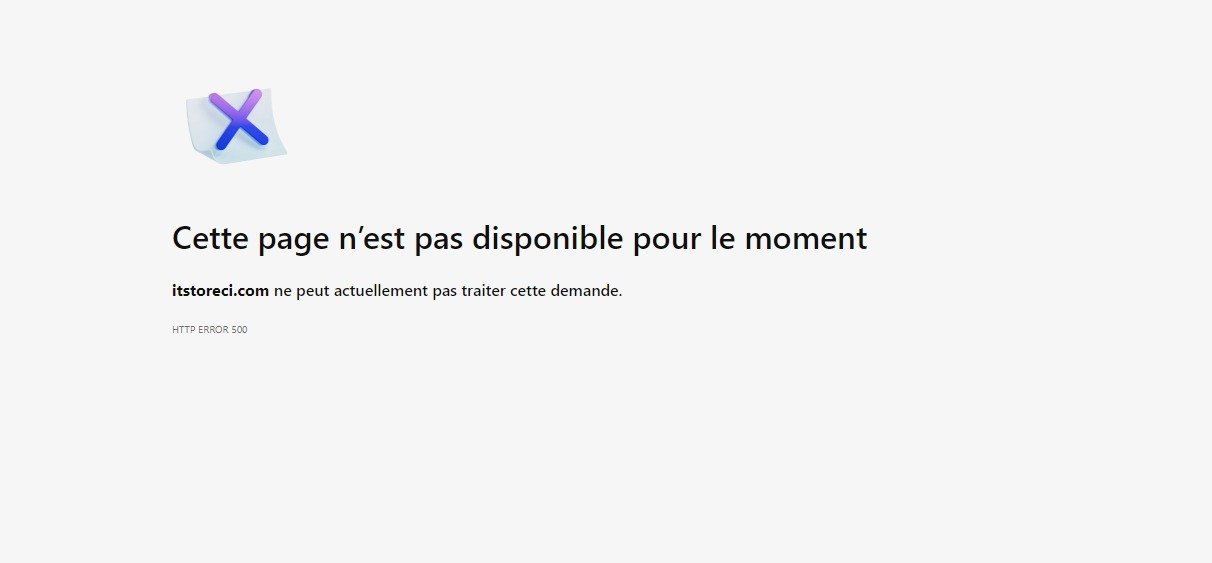

COULBY Posted March 6 Share Posted March 6 Salut chers developpeur prestashop. je rencontre des soucis avec mon site après avoir mis en ligne. lorsque je passe une commande en suivant les etapes, voici le message qui apparaît a chaque fois. il faut noter que les traitements s'effectuents sans problèmes. mais il faut a chaque fois actualiser avant de pouvoir continuer l'etape suivante. veuillez m'aider à eviter l'affichage de l'erreur dont l'image suit: Link to comment Share on other sites More sharing options...

Mediacom87 Posted March 6 Share Posted March 6 erreur 500 = mode debug : https://www.prestatoolbox.fr/content/24-messages-erreurs-prestashop Link to comment Share on other sites More sharing options...
COULBY Posted March 7 Share Posted March 7 salut à tous!!!! voici le lien permettant de faire une commande sur ma boutique. si vous pouvez tester et me venir en aide en corrigeant l'erreur qui affiche au cour de la commande lien : IT Store (itstoreci.com) Link to comment Share on other sites More sharing options...
