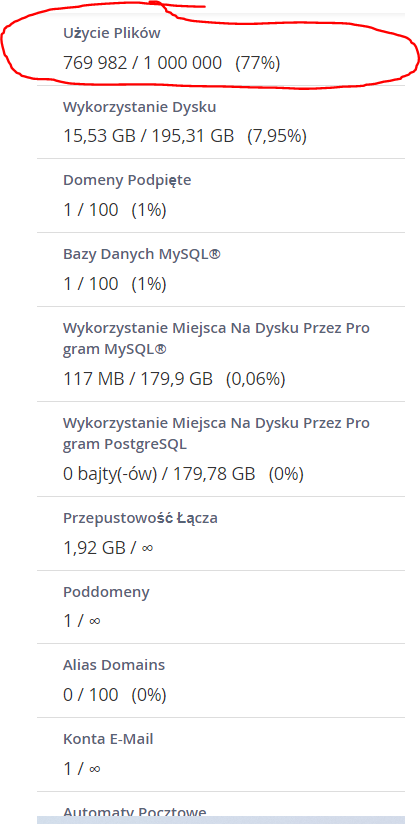

Witam serdecznie,
Z racji tego, że nie znalazłem nigdzie rozwiązania mojego problemu a mój dostawca hostingu stwierdza, że problem leży po stronie Prestashop a prestashop jako jedyne podaje rozwiązanie zakupu za 100 euro  "PrestaShop Diagnosis Ticket" które ma średnie opinie jestem zmuszony zapytać Was o pomoc.
Problem dotyczy użycia plików, logując się do cPanel w statystykach  serwera użycie plików zbliża się niepokojąco do limitu. Raz już się zdarzyło, że osiągnęło limit czego efektem była awaria sklepu oraz błąd 500. Wtedy jedynym rozwiązaniem było rozszerzenie pakietu hostingu w którym limit użycia plików wynosi 1 000 000 jednak codziennie użycie plików narasta a nie chcę rozszerzać ponownie hostingu gdyż i tak nie wykorzystuję jego całych możliwości. Dostawcą hostingu jest webd.pl ( zdjęcie ze statystyk w załączniku ).
Czy ktoś miał podobny problem i wie jak zmniejszyć użycie plików ? Dostawca hostingu podał informację, że w pliku .img w kliencie FTP jest prawie 718 tys. plików jednak nie wiem czy mogę je sobie od tak usunąć gdyż są to zdjęcia produktów oraz miniatur których sklep używa. Jakieś pomysły ?

Mój hostingodawca oferuje pakiet w którym limit wynosi 2 500 000 plików jednak powiększenie hostingu nie rozwiąże problemu gdyż pliki będą sukcesywnie narastać. Dziś użycie wynosi 80 %. Kasowanie pamięci podręcznej z poziomu BO nie przynosiło rezultatów. Zainstalowałem również wtyczkę LiteSpeed Cache coś tam usunie ale niewiele i nie zawsze. Włączyłem natywne połączenia prestashop z memcached lecz też niewiele dało. Czy usunięcie pliku prod z klienta nie spowoduje jakiegoś błędu ? Niby to tylko cache ale w kliencie różnie to bywa.
