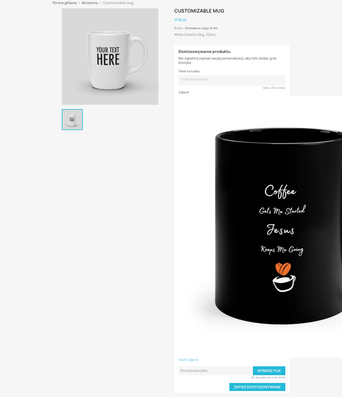

3. Na froncie brak responsywności w bloku personalizacji. Po dodaniu dużego zdjęcia przez klienta następuje rozwalenie ekranu.
