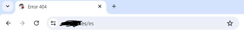

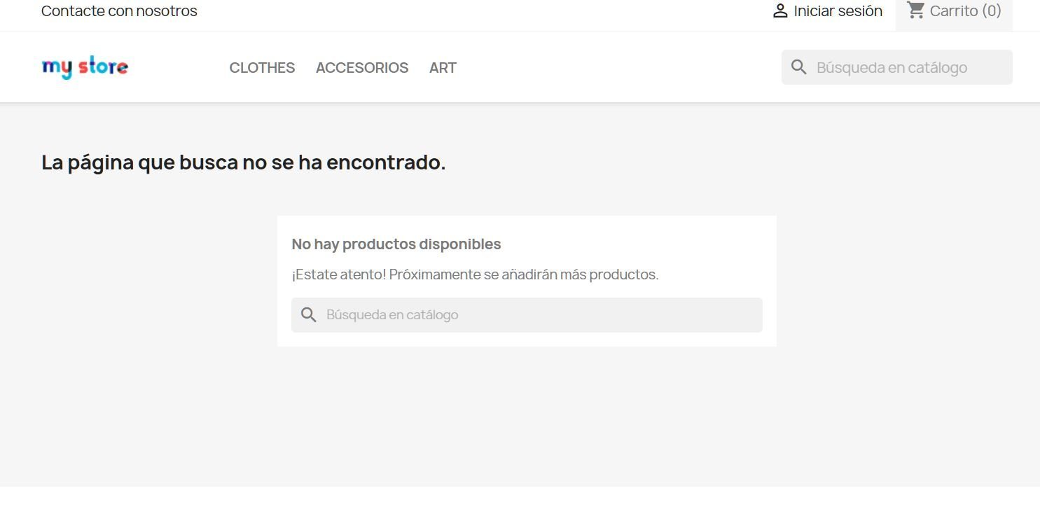

Donde cambiar la ruta del dominio
Haciendo una instalacion limpia al abrir el front office tengo que añadir /es o no puedo ver la pagina.
me aparece la siguiente ruta https://www.xxxx.es/es y quiero que sea https://www.xxxx.es
Tambien en el favicon aparece error 400 en la pestaña del navegador y no se visualizan las imagenes en el home, he instalado la version 8.1.3
Gracias

Solo esta el español ninguno mas, sobre las imagenes que tengo que regenerarlas de nuevo?

Todo eso lo he hecho y nada, es una instalacion limpia, no he subido nada de nada pero no veo la pagina con el tema por defecto en el home y no descubro lo de la direccion, de todos modos muchas gracias por tu ayuda
