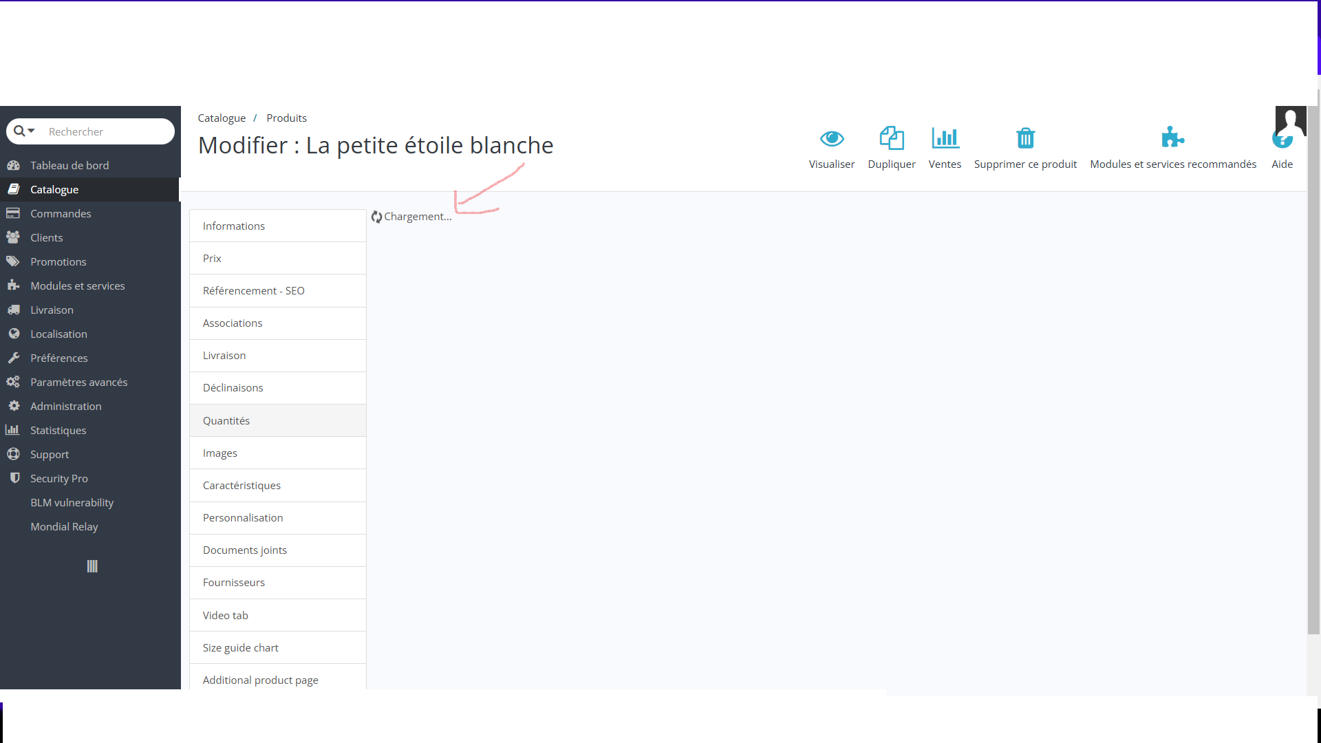

DevilYann Posted Wednesday at 03:28 PM Share Posted Wednesday at 03:28 PM Mon client rencontre un problème depuis la migration vers MySQL 8. Sur la fiche produit, dans l'onglet Quantités, les id des déclinaisons sont mélangés, ce qui fait que lorsque par exemple on met 1 en quantité pour un canapé couleur gris anthracite, c'est le canapé couleur gris clair qui est affecté. Le problème se situe au niveau du nom des champs des quantités. Exemple qty_5532 alors que ça devrait être qty_5531. Link to comment Share on other sites More sharing options...

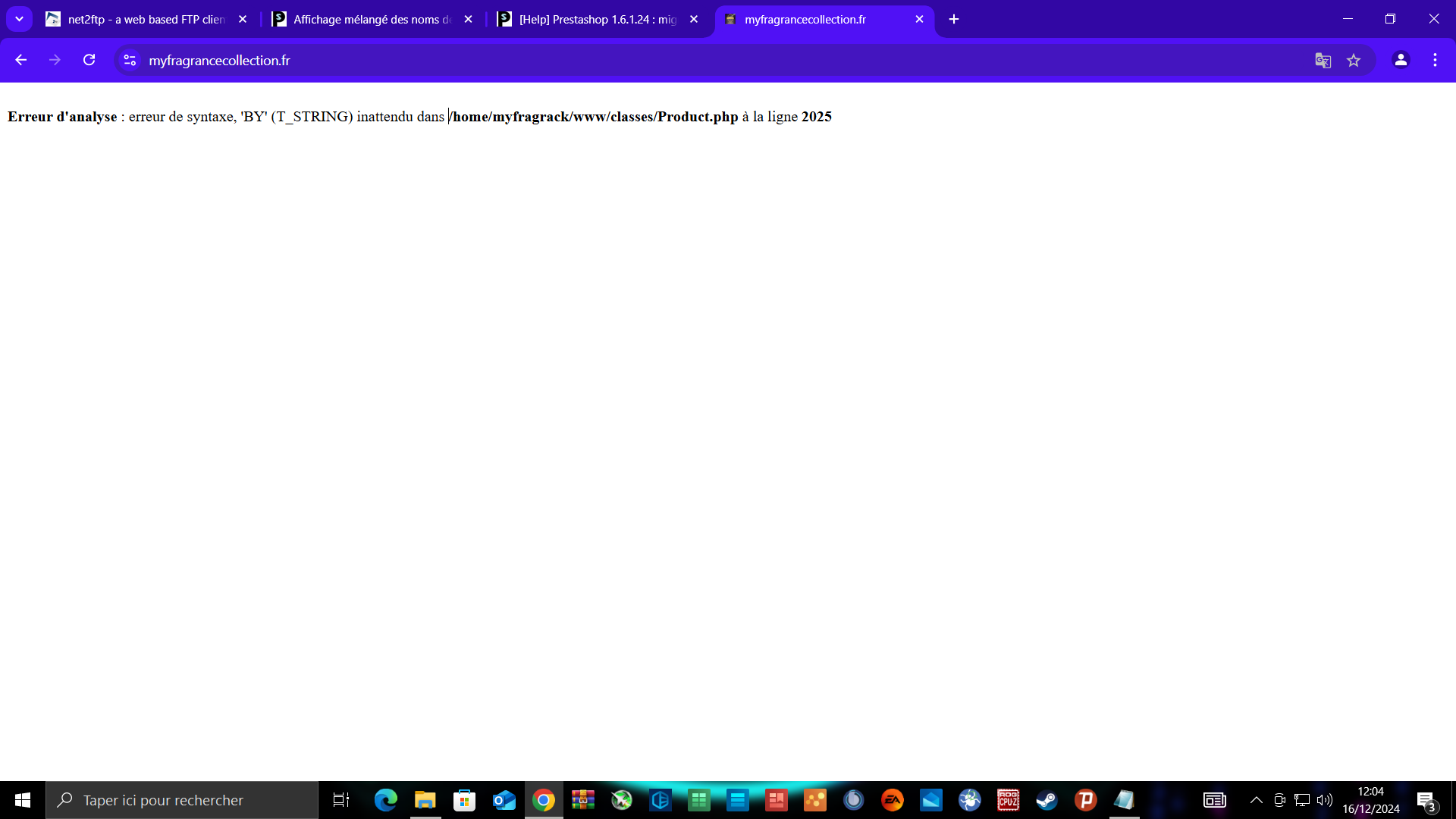

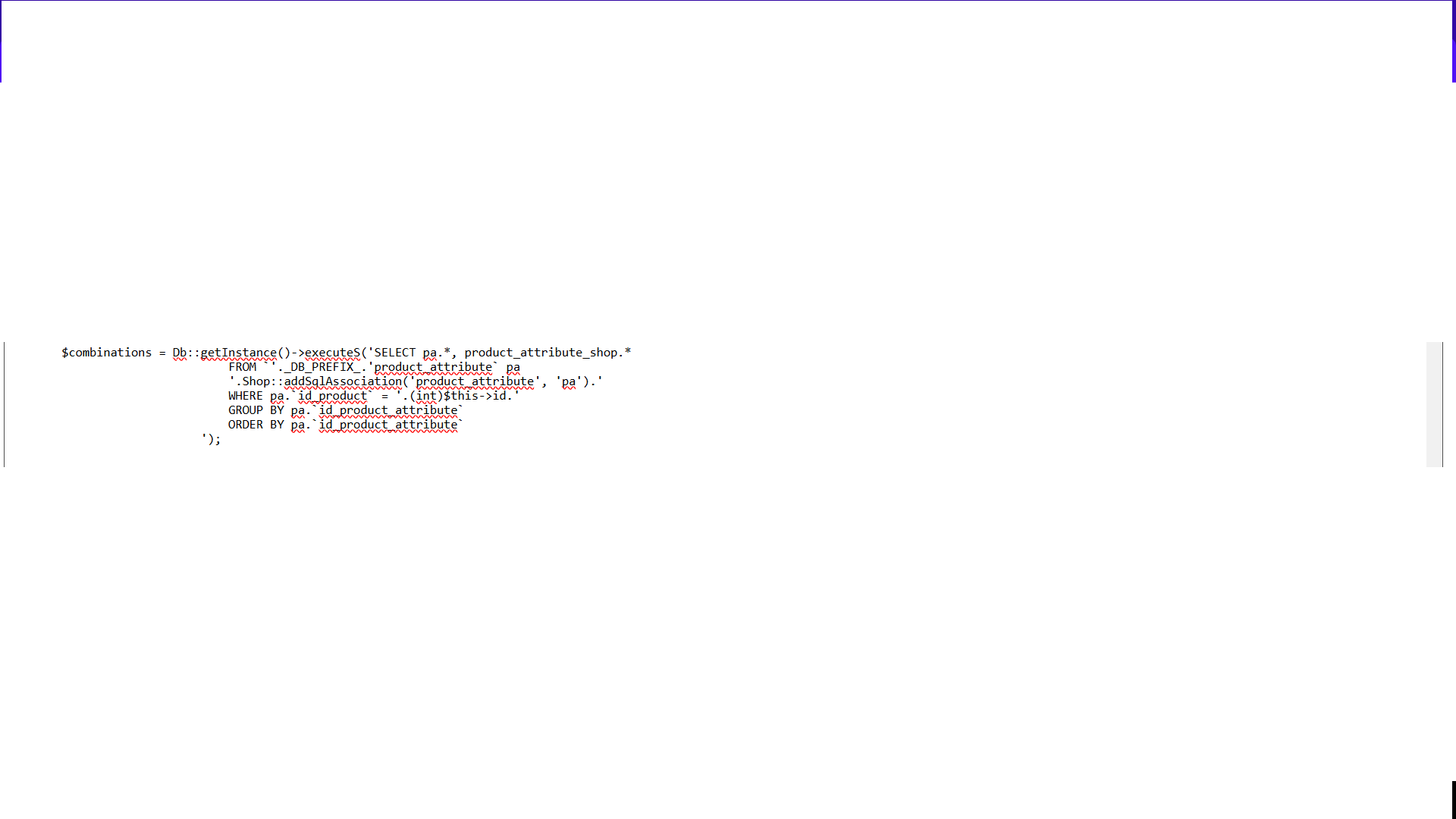

DevilYann Posted Wednesday at 03:40 PM Share Posted Wednesday at 03:40 PM Problème résolu ! Il faut ajouter dans la fonction getAttributesResume() de la classe Product.php un tri : ORDER BY pa.`id_product_attribute` ASC Voici le code : $combinations = Db::getInstance()->executeS('SELECT pa.*, product_attribute_shop.* FROM `'._DB_PREFIX_.'product_attribute` pa '.Shop::addSqlAssociation('product_attribute', 'pa').' WHERE pa.`id_product` = '.(int)$this->id.' GROUP BY pa.`id_product_attribute` ORDER BY pa.`id_product_attribute` ASC'); Link to comment Share on other sites More sharing options...
Eolia Posted Wednesday at 03:43 PM Share Posted Wednesday at 03:43 PM Pour info MySQL8 ignore le tri par primary key alors que c'était implicite dans les versions inférieures. Link to comment Share on other sites More sharing options...
