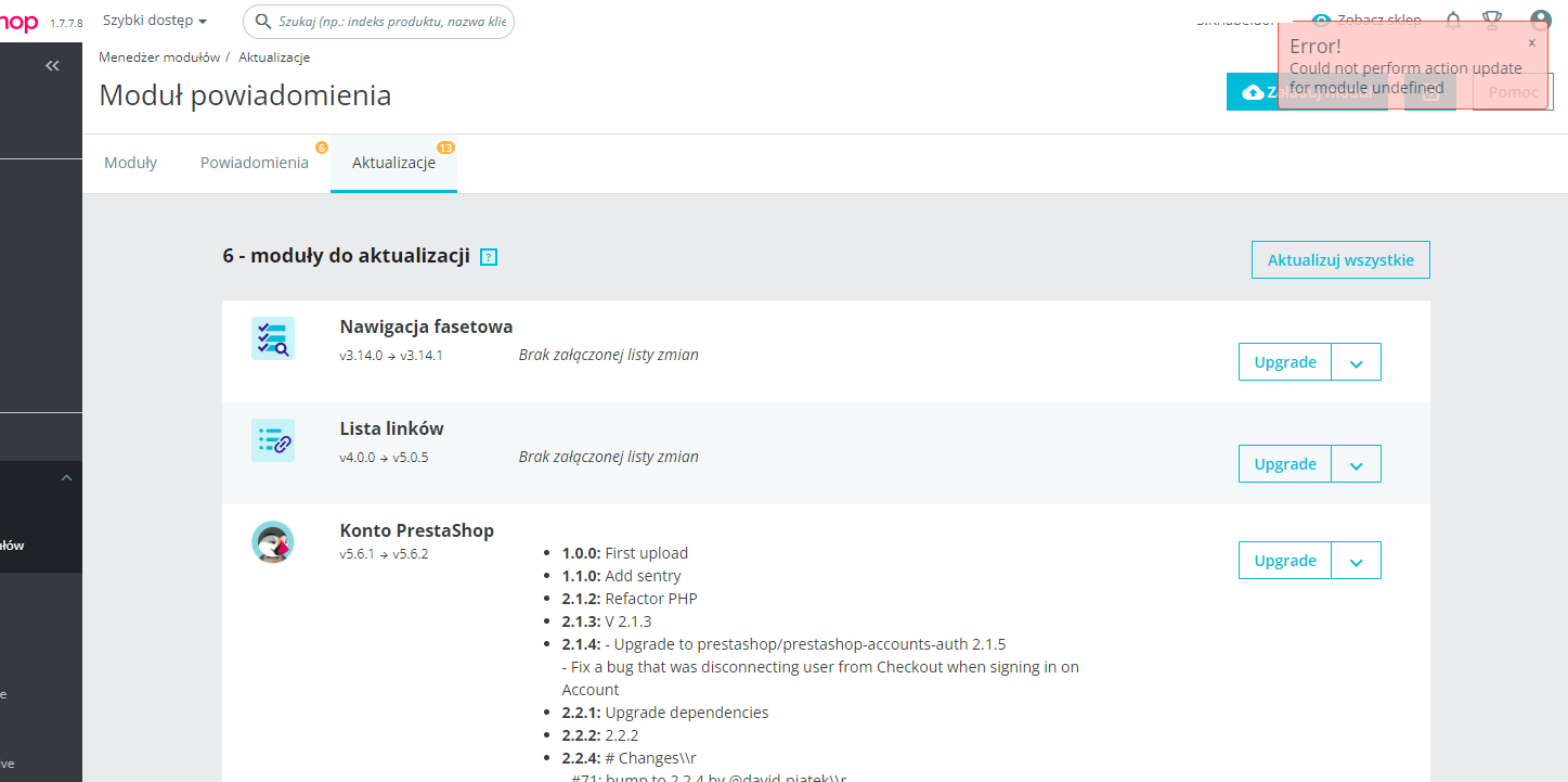

Witam,
ostatnio chciałem wgrać moduł płatności do sklepu i okazało się że nie mogę go wgrać z powodu długiego czasu wysyłania modułu. Myślałem że problem jest po stronie mojego Internetu, bo akurat miałem bardzo słabe parametry wysyłania. Postanowiłem po aktualizować moduły ponieważ było ich trochę, a do aktualizacji prędkość mojego Internetu nie ma znaczenia, bo robi się to z poziomu serwera. Okazało się że nie mogę zaktualizować żadnego modułu. Wyskakuje błąd: "Error! Could not perform action updatefor module undefined".  Na następny dzień postanowiłem zainstalować jakiś mały moduł i też nie można było. Stało się coś, nie wiem kiedy i co, ponieważ dawno nic nie robiłem w sklepie jeśli chodzi o zmiany i teraz nie mogę ani aktualizować modułów, ani instalować.
Czy mogę prosić o pomoc gdzie mogę szukać problemu?
Czyściłem już cache ale rezultatów to nie dało.

Zobaczyłem do logów w pierwszej kolejności. W logach wyświetlił się błąd poziom 3 o treści:
"Błąd podczas ładowania pliku modułu sibs. User Error: Composer detected issues in your platform: Your Composer dependencies require a PHP version \">= 7.4.0\". You are running 7.3.13."
zmieniłem wersję PHP na 7.4 i instalacja oraz konfiguracja powiodła się.
