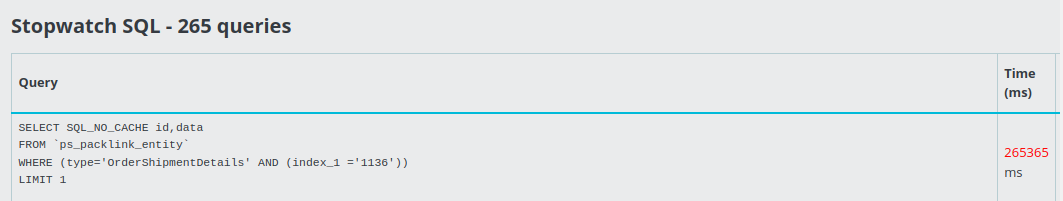

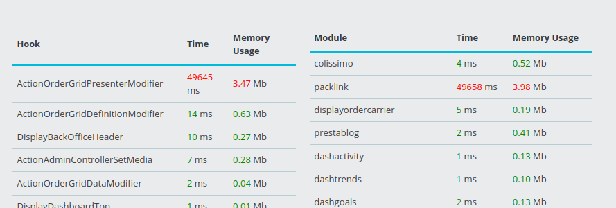

defaliz Posted December 18, 2023 Share Posted December 18, 2023 bonsoir depuis quelques temps j'ai de grosse lenteur en affichant la page commande de mon prestashop 1.7.8 presque 1 minute !, difficile de travailler dans ces conditions... j'ai activé le mode define('_PS_DEBUG_PROFILING_', true); dans le fichier defines.inc.php et j'ai ainsi remarqué que le ralentissement venait du module packlink avec des requetes sur la table ps_packlink_entity qui prenait 265000 ms ! (cf copie d'écran) avez vous déja eu ce problème ? je vous remercie Link to comment Share on other sites More sharing options...

defaliz Posted December 28, 2023 Author Share Posted December 28, 2023 Bonjour Phyto... Je ne pense pas que ça provoque un ralentissement sur le front, c'est vraiment lié aux requêtes au moment du chargement de la page commande...(on voit bien les requêtes et le temps qu'elles prennent en mettant profiling a true... L'astuce que j'ai trouvé est de mettre 10 en nombre d'affichage d'enregistrements... Dans ce cas la page se charge en 10s et non plus en 1minute... C'est mieux pour travailler... En fait au chargement le module fait des dizaines de requêtes inutiles car elles n'aboutissent a aucun résultat... Mais chaque requête parse la table (la plus grosse de toute ma base) c'est ça qui au final prend du temps... Aucune réponse de packlink, j'attends la fin des fêtes pour les relancer ... Je vais essayer de trouver ce qui provoque ces nombreuses requêtes dans le module en attendant .. On se tient au courant des avancées éventuelles... Bonne fêtes ! Link to comment Share on other sites More sharing options...

defaliz Posted December 29, 2023 Author Share Posted December 29, 2023 effectivement désactiver des modules améliore le chargement mais c'est au détriment des fonctionnalités... là le pb est bien déterminé, la table parklink_entity est trop grosse... Link to comment Share on other sites More sharing options...
