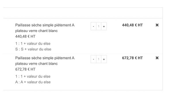

Merci pour votre aide. Malheureusement cela ne fonctionne pas quelque soit la méthode utilisée. Les 2 scripts retournent les même valeurs (cf screenshot-1) sans prendre en compte 'la condition'. J'ai renseigné le script de la façon suivante afin d'identifier les valeurs retournées ;
{foreach from=$product.attributes key="attributeId" item="attribute"}
    <div class="product-line-info">
        {if $attributeId == 235 or $attribute.attribute_group_id == 34}
            <span class="label">{$attribute.name} :</span>
            <span class="value">{$attribute.value} {l s='+ valeur du if'}</span>
        {else}
            <span class="value">{$attribute.value} {l s='+ valeur du else'}</span>
        {/if}
    </div>
{/foreach}
Comme vous pouvez le voir sur la capture, il n'y a que le 'else' qui renvoie une valeur (l'attribut 235 obéis bien sûr au 'if'). J'ai testé plusieurs modifications mais rien ne fonctionne… Si vous avez une idée, je suis preneur car là je bute. Merci d'avance

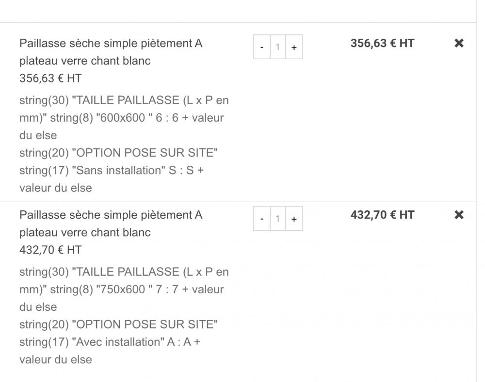

        {var_dump($attributeId, $attribute)}
        {else}
        {/if}
    </div>
{/foreach}

Bonjour Mediacom87, merci pour votre commentaire.
J'ai finalement résolu mon problème. Le plus simple était d'appeler le nom de l'attribut en question et ses valeurs.
{foreach from=$product.attributes key="attribute" item="value"}
      {if $attribute == 'OPTION POSE SUR SITE' AND $value == 'Avec installation' }
        <span class="label">{$attribute} :</span><br/>
        <strong><span class="value">{$value} {l s='(sur devis uniquement)'}</span></strong>
        {elseif $value == 'Sans installation'}
        <span class="value">{$value}</span>
        {else}
            <span class="value">{$value} {l s='mm'}</span>
        {/if}
      </div>
    {/foreach}
