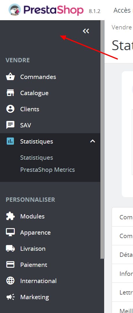

RMK_Code Posted November 11, 2023 Share Posted November 11, 2023 Bonjour à tous, J'espère que vous allez bien. Je fais face à un problème sur ma boutique PrestaShop et je sollicite votre expertise pour m'aider à le résoudre. Actuellement, le tableau de bord dans mon Back Office ne s'affiche plus. Je ne parviens pas à identifier la source du problème ni à le résoudre par moi-même. Si quelqu'un a déjà rencontré ce type de situation ou si vous avez des suggestions sur la manière de résoudre ce problème d'affichage, je serais reconnaissant de votre aide. Merci d'avance pour votre collaboration et vos conseils. Link to comment Share on other sites More sharing options...

muksu Posted March 14, 2024 Share Posted March 14, 2024 Oui mais il doit bien y avoir un moyen d'avoir le .tpl ou la partie du .tpl manquant Je ne peut recharger la version sans edition basic car mon site est en developpement et bientôt live Comment trouver la partie manquante Link to comment Share on other sites More sharing options...
muksu Posted April 2, 2024 Share Posted April 2, 2024 RESOLU Une fois avoir de-installer le module EDITION BASIC laisse un mauvais ID dans la table qui gère le menu. Du genre ID 265 alors qu'il doit être a 1 ou 0 car tout en haut. Le fait de remettre l'ID a 0 ou 1 le corrige En fait j'ai comparer a une version de PRESTASHOP qui n'avait pas ce bug Cela fait réapparaitre le TABLEAU DE BORD. Ne me remercier pas ... avec ce module EDITION BASIQUE tout bugger on doit être des milliers avec le mm bug 1 Link to comment Share on other sites More sharing options...
