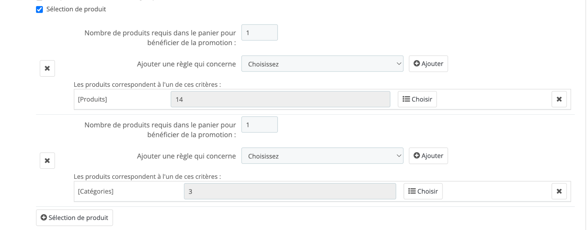

@rthur Posted October 5, 2023 Share Posted October 5, 2023 Bonjour, Sur Presta 1.7.5 je cherche la solution pour offrir un cadeau si seulement le produit A et le produit B sont dans le panier. Pas 2xA ou 2xB mais seulement les 2 produits différents. Je ne trouve pas la solution. Merci Link to comment Share on other sites More sharing options...

@rthur Posted October 5, 2023 Author Share Posted October 5, 2023 Merci mais du coup avec ce système ca fonctionne aussi si 2x le produit A est commandé. Pas seulement le produit A et B non ? Link to comment Share on other sites More sharing options...

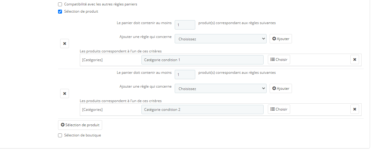

Eolia Posted October 5, 2023 Share Posted October 5, 2023 Alors essayez d'autre combinaisons jumelles comme celle-ci: Link to comment Share on other sites More sharing options...
@rthur Posted October 5, 2023 Author Share Posted October 5, 2023 Malheureusement j'ai déjà essayé mais ça déclenche le cadeau même si 1 seul produit est mis dans le panier Link to comment Share on other sites More sharing options...

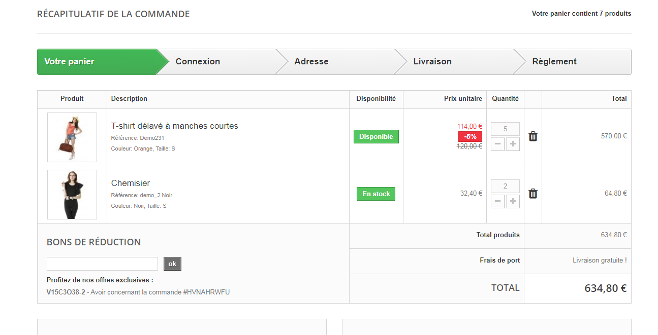

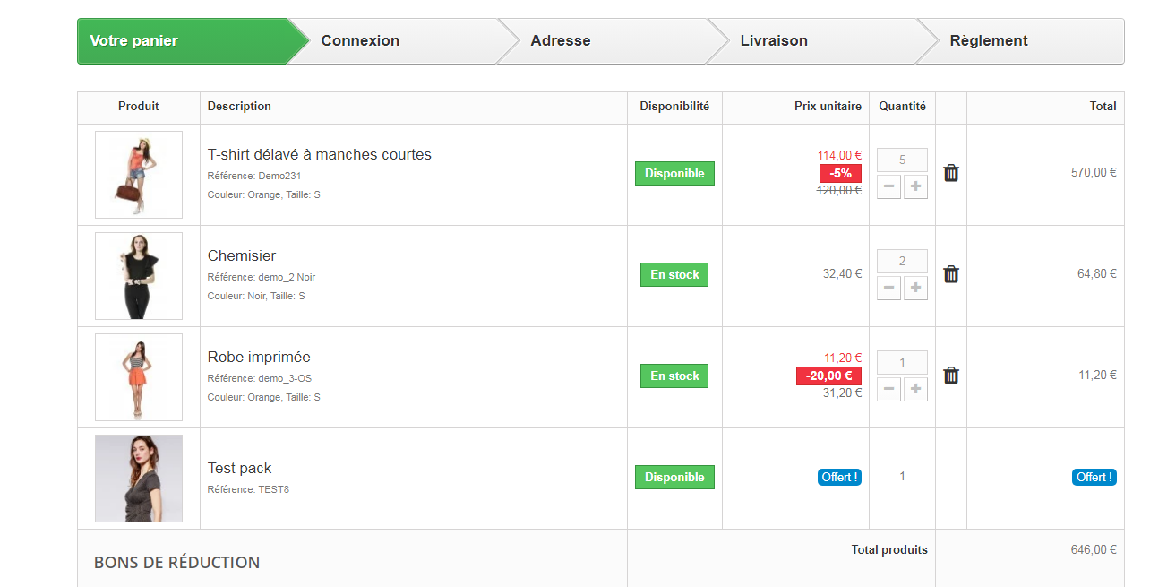

Eolia Posted October 5, 2023 Share Posted October 5, 2023 Pas en 1.6 / Phenix en tout cas. https://presta.devcustom.net/fr/commande Ajoutez un produit de la catégorie Robes Décontractées et un de la catégorie Chemisier pour avoir le cadeau. Si un ou plus produit d'une des catégories, pas de cadeau. Par contre, celui-ci apparaît dès qu'on ajoute un produit de l'autre catégorie: Link to comment Share on other sites More sharing options...

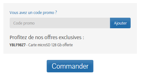

P i l o u Posted October 17, 2023 Share Posted October 17, 2023 Bonjour, Comment faire pour que l'article gratuit s'ajoute automatiquement au panier svp ? Pour le moment, il affiche le code de la règle panier, mais si le client ne clique pas dessus, il n'est pas ajouté au panier ? C'est un produit avec déclinaison, faut-il ajouter chaque déclinaison dans la règle panier ? Merci d'avance, Pilou Link to comment Share on other sites More sharing options...
Eolia Posted October 17, 2023 Share Posted October 17, 2023 Pour qu'il s'ajoute automatiquement il ne faut pas mettre de code^^ 1 Link to comment Share on other sites More sharing options...
P i l o u Posted October 17, 2023 Share Posted October 17, 2023 Ah oui, j'y avais jamais pensé ^^ Merci Eolia ! Link to comment Share on other sites More sharing options...
