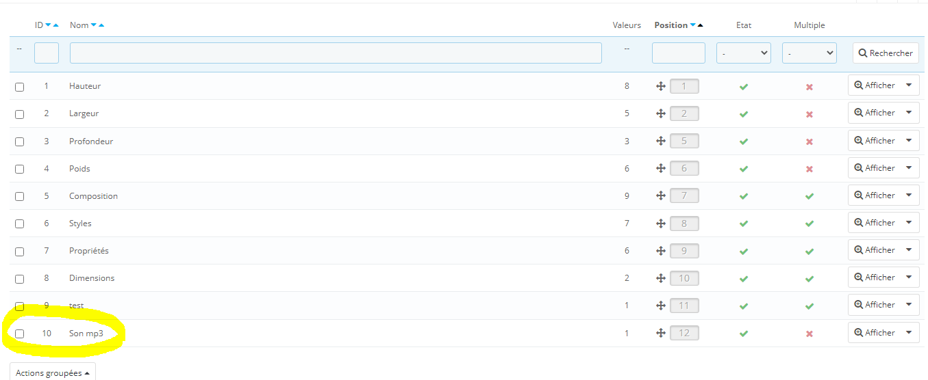

Eolia Posted August 14, 2023 Share Posted August 14, 2023 Alors c'est un peu plus compliqué parce qu'il va falloir modifier le tpl de cette page et pouvoir envoyer le nom du fichier mp3 de chaque produit. L'idée serait de mettre ce nom de fichier en valeur de caractéristique et si elle est présente, afficher le code de lecture. exemple: https://presta.devcustom.net/fr/12-test le code dans le .tpl: {foreach $product.features as $feature} {if $feature.id_feature == 10} <audio controls="controls" src="/media/{$feature.value}" style="zoom:0.9"> </audio> {/if} {/foreach} Chez moi, la caractéristique 10 correspond aux sons Link to comment Share on other sites More sharing options...

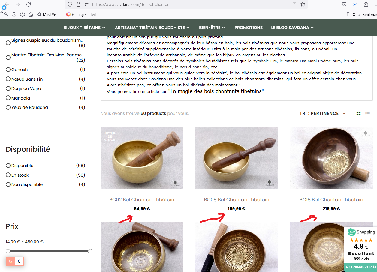

hurray Posted August 14, 2023 Author Share Posted August 14, 2023 Merci Eolia, Je comprends votre logique et je pense qu'il faut faire comme ça mais je ne suis pas un développeur, donc impossible pour le faire moi même. Ci-joint une image pour montrer ou mettre le son de chaque produit pour qu'un visiteur puisse l’écouter. Par contre, on met tous les fichiers mp3 où? Dans un dossier dans le serveur? Sinon, j'ai trouvé ce module. Vous en pensez quoi? https://addons.prestashop.com/fr/produits-virtuels-telechargeables/6228-magasin-de-musique-et-apercu-mp3.html Link to comment Share on other sites More sharing options...
