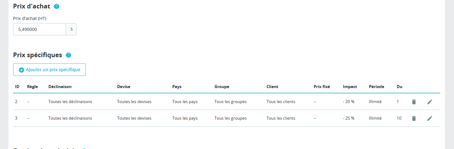

4presta Posted July 6, 2023 Share Posted July 6, 2023 Bonjour. le problème est que vous pouvez définir plusieurs règles pour le prix final. Voir exemple: Mais il ajouterait simplement une colonne avec Oui / Non si le produit a des remises. Une autre option consiste à ajouter votre propre crochet aux deux fichiers et à utiliser le mini module pour charger la plage de - à dans une nouvelle colonne. Link to comment Share on other sites More sharing options...
