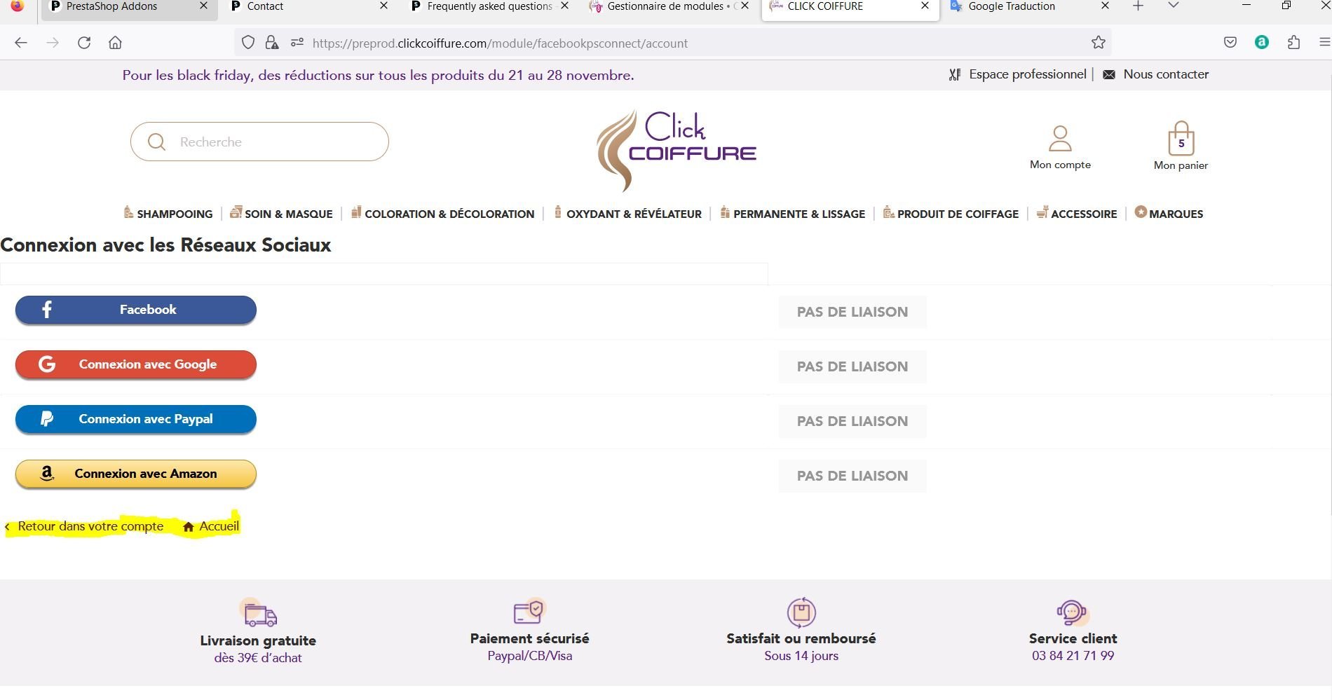

Aggie1 Posted June 14, 2023 Author Share Posted June 14, 2023 (edited) Pour L'url vous ne pourrey pas y accéder sans compte puisque c'est la section "Mon compte". Du coup voilà un screen et un bout du code en question en dessous. J'ai regardé dans le code de la page en question et c'est assez bizarre ils mettent le fil d'ariane en dessous du contenu: <div id="unLinkInProgress"></div> <footer class="page-footer"> <a href="{$sMyAccountLink|escape:'htmlall':'UTF-8'}" class="account-link"> <i class="material-icons"></i> <span>{l s='Back to your account' mod='facebookpsconnect'}</span> </a> <a href="{$sIndex|escape:'htmlall':'UTF-8'}" class="account-link"> <i class="material-icons"></i> <span>{l s='Home' mod='facebookpsconnect'}</span> </a> </footer> Edited June 14, 2023 by Aggie1 (see edit history) Link to comment Share on other sites More sharing options...
