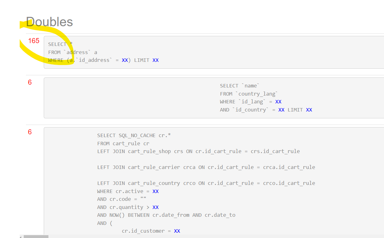

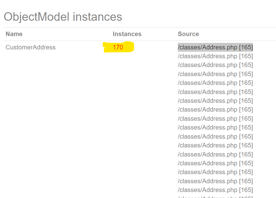

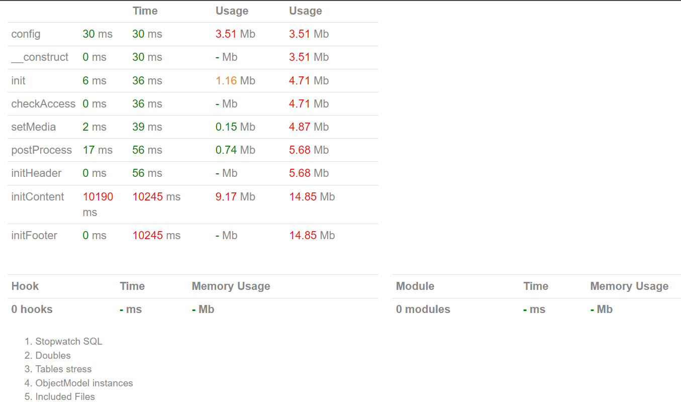

Laurence L. Posted May 19, 2023 Share Posted May 19, 2023 Bonjour, J'ai une boutique en ligne depuis 2019 sur la version Prestashop 1.7.5.0. Un bug nous a été signalé lors de la création de compte client depuis le tunnel d'achat. Lors du clic sur le bouton "Continuer" après avoir rempli les informations de la section "1 - Informations personnelles", on a l'impression que rien ne se passe pendant plus de 10 secondes. En réalité, quand je vérifie dans le BO, le client est bien ajouté tout de suite. Et ensuite, on passe à l'étape 2. Mais l'attente est beaucoup trop longue. J'ai activé le DEBUG PROFILING et je constate toujours la même chose. Voir captures d'écran ci-jointes. La lenteur se situe au niveau du initContent : 10190 ms. - L'ObjectModel instances montre 170 instances de la classe Address.php. - Le Doubles montre 165 "exécutions" de la requête vers la table address. - Le Tables stress est très élevé pour la table address également (pas de capture d'écran pour cette donnée) Je ne sais pas pourquoi ça prends autant de temps, il n'y a pas d'erreur particulière. Infos : il y a environ 65 000 entrées dans la table 'customer' et environ 30 000 entrées dans la table 'address' dans la BDD. Link to comment Share on other sites More sharing options...
