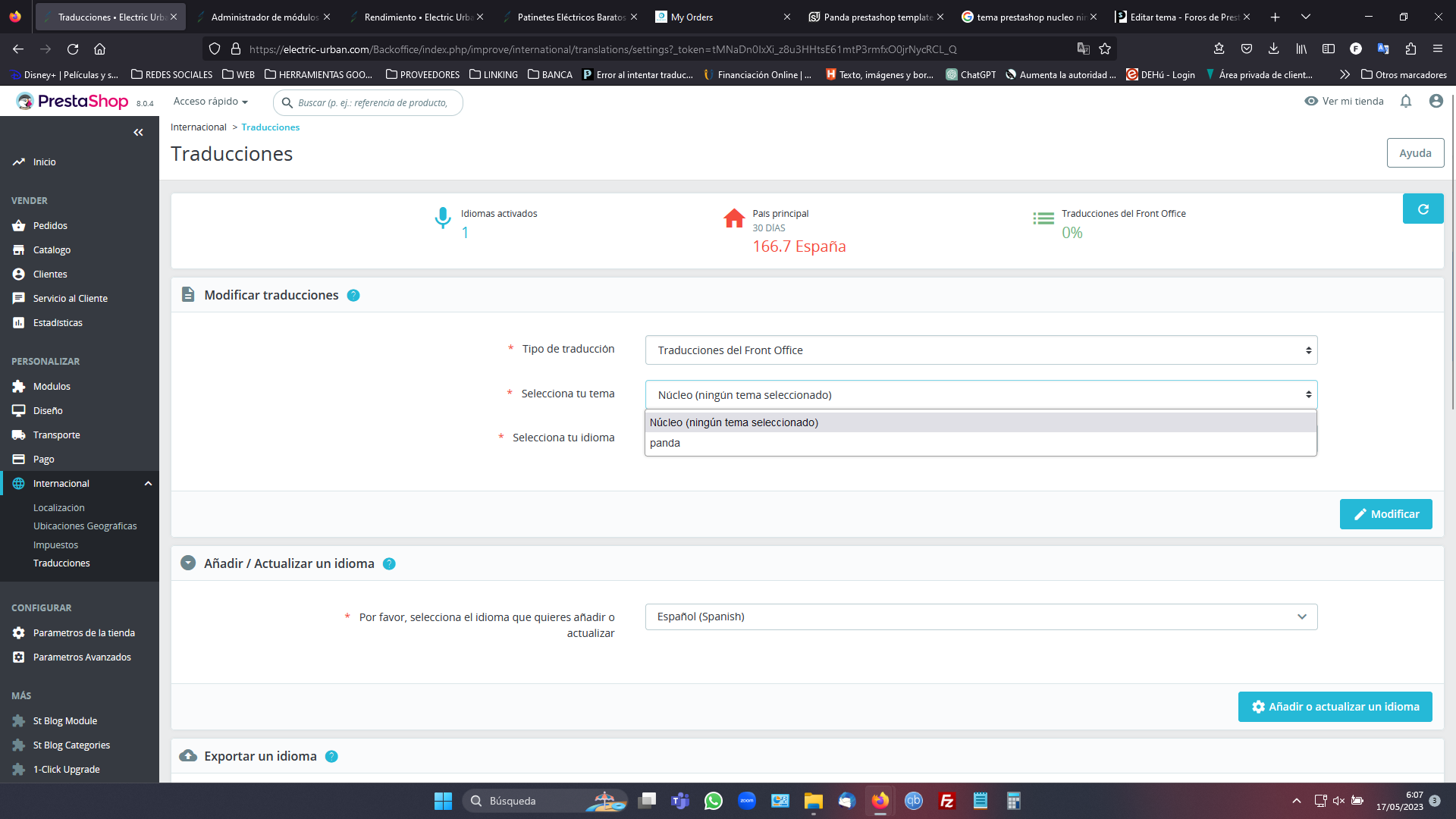

Electric-Urban Posted May 16, 2023 Share Posted May 16, 2023 Buenas tardes, estoy buscando la forma de traducir las facturas en pdf que se generan en cada pedido ya que sale en ingles. Tengo entendido que se realiza desde el tema classic pdf, pero el problema es que el tema classic no me aparece en el apartado de traducciones. Ale el mensaje Núcleo (ningun tema seleccionado), por lo que doy por hecho que el presatshop no detecta el tema para las traducciones, lo raro es que si puedo seleccionar el tema en la pestaña de diseño. Alguna idea de como hacer que aparezca el tema classic en el apartado de traducciones? Gracias Link to comment Share on other sites More sharing options...

Electric-Urban Posted May 18, 2023 Author Share Posted May 18, 2023 El caso es que si entras a la traducción de Núcleo (ningun tema seleccionado), si que salen las traducciones (supongo que del tema classic) traducidos al español, incluidos los pdf que es lo hay que tener traducido para las facturas. Parece que prestashop 8.0.4 no reconoce el tema para las traducciones. Algún programador que controle en profundidad Pretstashop y sepa que archivo hay que modificar? Link to comment Share on other sites More sharing options...

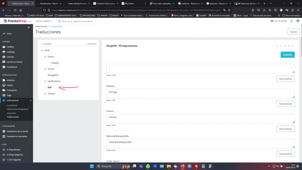

Electric-Urban Posted May 19, 2023 Author Share Posted May 19, 2023 Después de buscar y buscar encontré una solución. El problema viene desde la actualización 8.0.2. dejo el link donde encontré la solución: https://github-com.translate.goog/PrestaShop/PrestaShop/issues/31863?_x_tr_sl=en&_x_tr_tl=es&_x_tr_hl=es&_x_tr_pto=sc 1º Hay que guardar un en un bloc de notas el código del siguiente enlace: https://github-com.translate.goog/PrestaShop/PrestaShop/blob/8f4e58c9fafb10cdaa9fb1f858e1098f40d9b774/config/smartyadmin.config.inc.php?_x_tr_sl=en&_x_tr_tl=es&_x_tr_hl=es&_x_tr_pto=sc 2º Guardamos el archivo del bloc de notas con el nombre: smartyadmin.config.inc.php 3º Vamos por FTP de la instalación del prestashop al directorio config que esta en la raiz de la instalación. 4º El archivo smartyadmin.config.inc.php lo renombramos añadiendo por ejemplo OLD para no perderlo por si acaso en un futuro actualicen la versión de prestashop y sea necesario volverlo a renombrar. 5º Subimos el archivo del bloc de notas con el nombre: smartyadmin.config.inc.php al directorio config. 6º Limpiar smarty cache y listo. Lo acabo de hacer y las facturas ya salen traducidas, en tasa de impuesto la o salía separada y abajo, lo que he hecho es ir a traducciones seleccionar Núcleo (ningun tema seleccionado) y traducir tasa de impuesto por IVA y solucionado. En principio funciona bien y no veo que la tienda se rompa ni de ningún problema, si veo que me da algún error lo comento. 2 1 Link to comment Share on other sites More sharing options...

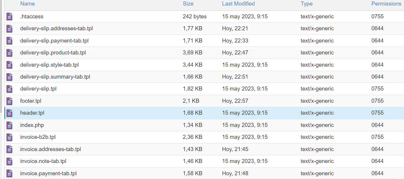

richard_Ing2.0 Posted July 19, 2023 Share Posted July 19, 2023 Hola, lo mejor es entrar a Public HTML/"Nombre de tu tienda"/PDF/ Los archivos .TPL llamados Delivery Slips traducen las hojas de entrega y los archivos que llevan en su nombre la palabra Invoice, traducen las distintas secciones de las facturas generadas al momento de que se logra una venta. Después pueden guardar una copia dela carpeta PDF para futuras actualizaciones. Así se aseguran de lograr una traducción personalizada y de calidad. Saludos. Link to comment Share on other sites More sharing options...
