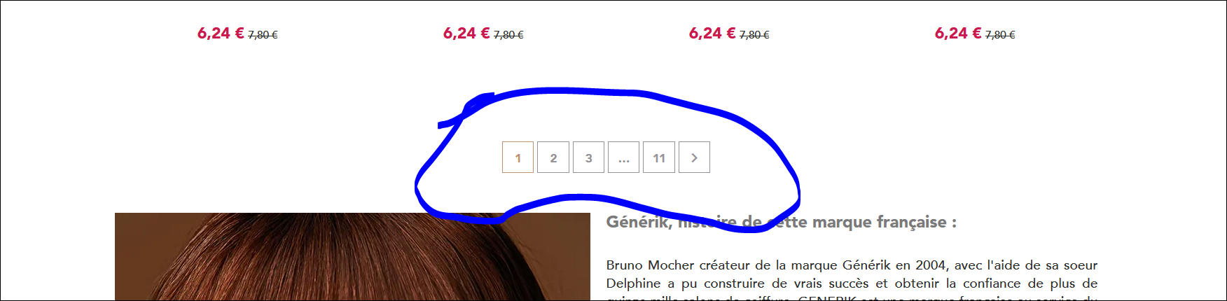

Aggie1 Posted May 6, 2023 Share Posted May 6, 2023 (edited) Bonsoir, J'ai ajouté du contenu en dessous de mes pages brand via le module HTML BOX avec un hook que j'ai ajouté directement dans la page en question. Mon problème concerne la pagination. Dés que je passe sur le page 2 je recupère mon contenu en double. Sur la page 3 en triple etc..... Quand j'actualise la page en vidant le cache ALT + CTRL + F5 le contenu en double, ou en tripple ou en quadruple etc, disparait. En gros le contenu de mon hook de la page précédement visitée et conservé en cache et le contenu du hook sur la page de pagination suivante est ajouté. Sur la page 11 j'ai 11 fois le contenu si je suis passé de page en page. Voici un exemple: Ma page brand En passant sur la page n°2 les problèmes commence. L'idéal serai que le contenu du hook en question ne soit pas mis en cache mais Je n'ai aucune idée de comment régler ce problème. Si qq1 à une solution je suis preneuse. Merci d'avance pour votre aide. Edited May 7, 2023 by Aggie1 (see edit history) Link to comment Share on other sites More sharing options...

Aggie1 Posted May 7, 2023 Author Share Posted May 7, 2023 (edited) La pagination n'a pas été supprimée. Elle est toujours active: Edited May 7, 2023 by Aggie1 (see edit history) Link to comment Share on other sites More sharing options...
Eolia Posted May 7, 2023 Share Posted May 7, 2023 Ok c'est donc bien ça le problème, le block s'ajoute à la suite du product-list mais n'a pas de div définie. Le changement de page se fait en ajax (seul la div "js-product-list" est rechargée) et le module s'ajoute systématiquement après sans contrôler que son contenu y est déjà. Il ne faut donc pas que le hook se déclenche sur l'url comporte le paramètre "page" ou "order" (le cas se présente aussi quand vous modifiez le tri) C'est donc bien un souci de conception du module pour les versions 1.7 (en 1.6 l'ensemble de la page est rechargé, le pb n'est donc pas présent) Link to comment Share on other sites More sharing options...
