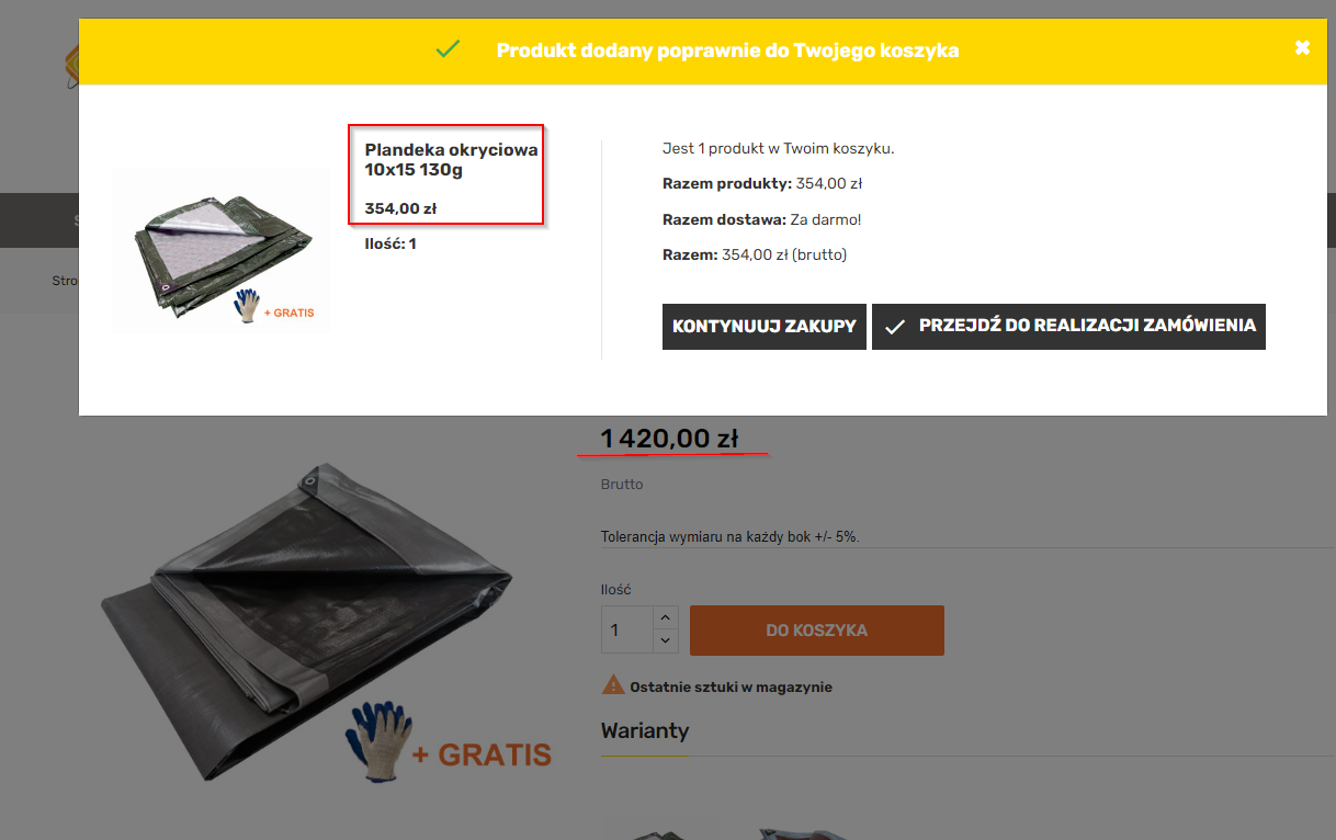

dmolda Posted April 26, 2023 Share Posted April 26, 2023 (edited) Witam, Wersja Prestashop 1.7.8.8 Mam bardzo dziwny problem. Otóż podczas składania zamówienia jeśli mam produkt np. ID 1483 - plandeka i dodaję go do koszyka to nie dodaje się on tylko produkt z ID 1496. Na screenie widać że mam otwarty produkt o wartości 1420 zł a do koszyka został dodany już całkiem inny o wartości 354 zł. W czym może tkwić problem? Gdzie go w ogóle szukać? Aktualny adres sklepu - http://glhvbuqgeb.cfolks.pl/pl/ Zauważyłem że problem występuję tylko przy produktach które dodane są do "powiązane produkty". Tak że podczas dodawania do koszyka produktu głównego dodaje się pierwszy z powiązanych. Ale dlaczego tak się dzieje? Edited April 26, 2023 by dmolda zdublowało się zdjęcie (see edit history) Link to comment Share on other sites More sharing options...

0 dmolda Posted April 26, 2023 Author Share Posted April 26, 2023 Znalazłem przyczynę, ale zastanawiam się jak naprawić ten problem. W pliki catalog/product.tpl Dodałem kod który wyświetla produkty powiązane - Jeśli zakomenduje ten block to automatycznie produkty już normalnie dodają się do koszyka - nie jest dodawany pierwszy z powiązania. Tylko dlaczego sklep (jeśli jest dodam ten kod od produktów powiązanych) zamiast dodawać do koszyka aktualnie przeglądany produkt dodaje ten pierwszy z powiązania? Link to comment Share on other sites More sharing options...
0 dmolda Posted April 26, 2023 Author Share Posted April 26, 2023 Dla potomnych Jeśli ktoś miałby podobny problem, wystarczy ten kod z powiązaniami produktu przełożyć troszkę niżej Link to comment Share on other sites More sharing options...

0 endriu107 Posted April 26, 2023 Share Posted April 26, 2023 I to ma sens, masz w szablonie błąd ponieważ znacznik </form> powinien być zamknięty dużo wcześniej w zasadzie tuż poniżej zamkniecie bloku product_add_to_cart lub w samym pliku który jest tam includowany. Link to comment Share on other sites More sharing options...
