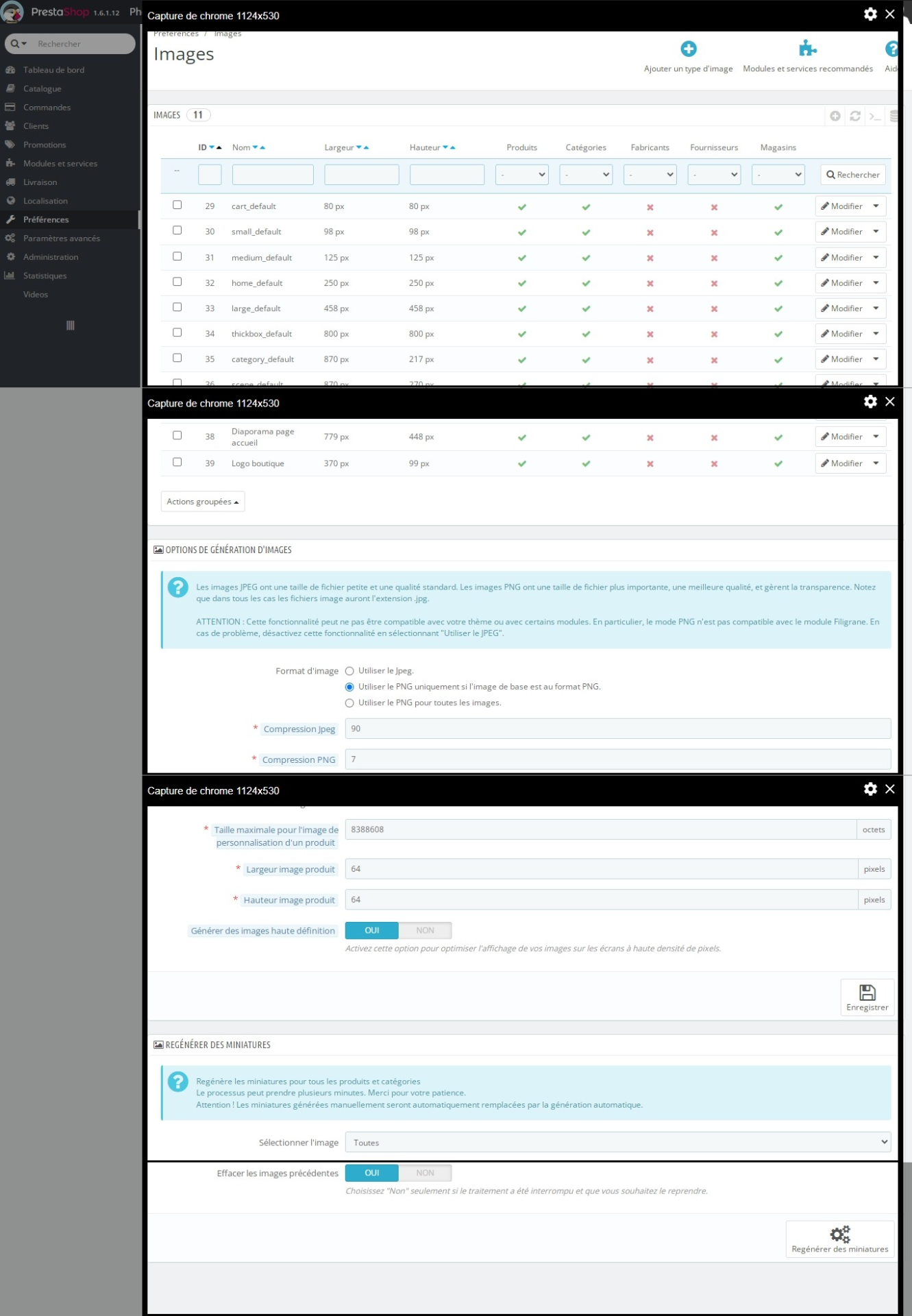

Phenomene Posted April 18, 2023 Share Posted April 18, 2023 Bonjour, j'essaie d'améliorer la vitesse de chargement de mes pages. Quelqu'un aurait la solution pour indiquez une largeur et une hauteur explicites sur les éléments d'image afin de réduire les décalages de mise en page et d'améliorer le CLS ? Merci J'utilise prestashop 1.6.1.1.2 Link to comment Share on other sites More sharing options...

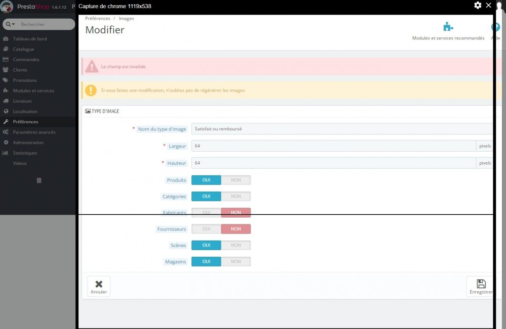

Phenomene Posted May 5, 2023 Author Share Posted May 5, 2023 Bonjour, lorsque j'ajoute un nouveau type d'image, j'ai un message d'erreur : champ invalide ? Je suppose que le nom de l'image n'est pas le bon. (satisfait ou remboursé, paiement sécurisé, service client, produit made in France ? J'ai beau changer le nom rien n'y fait ? Savez-vous pourquoi ? Merci Link to comment Share on other sites More sharing options...

Ariane Web et Plus Posted May 5, 2023 Share Posted May 5, 2023 Pour ces images c'est dans le module réassurance que ça se modifie. Link to comment Share on other sites More sharing options...
Phenomene Posted May 5, 2023 Author Share Posted May 5, 2023 C'est bon j'ai réussi, il fallait juste mettre le nom de l'image reinsurance-1 pour satisfait ou remboursé Link to comment Share on other sites More sharing options...
Phenomene Posted May 5, 2023 Author Share Posted May 5, 2023 Impossible de regénérer les miniatures. Message d'erreur Gateway Timeout The gateway did not receive a timely response from the upstream server or application. Traduction : Délai d'expiration de la passerelle La passerelle n'a pas reçu de réponse opportune du serveur ou de l'application en amont. Du coup la page speed ne prend pas en compte les modifications apportées. Savez-vous pourquoi ? Merci Link to comment Share on other sites More sharing options...
Phenomene Posted May 5, 2023 Author Share Posted May 5, 2023 Pour nommer les images, je me suis appuyé sur ce site https://www.sitolog.com/fr/content/56-comment-sont-stockes-les-fichiers-des-photos-des-produits-dans-prestashop Link to comment Share on other sites More sharing options...
Phenomene Posted May 5, 2023 Author Share Posted May 5, 2023 J'ai réussi à regénérer les miniatures mais pas de changement sur la page speed. Peut-être que le changement n'est pas immédiat ? Quand pensez-vous ? Link to comment Share on other sites More sharing options...

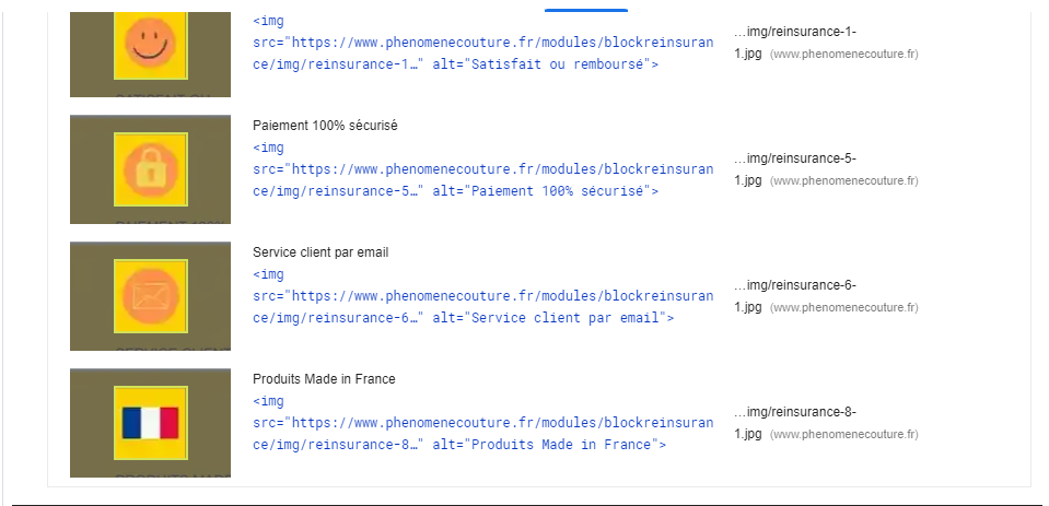

Phenomene Posted May 7, 2023 Author Share Posted May 7, 2023 On 5/5/2023 at 11:52 AM, Ariane Web et Plus said: Cela dépend des images. Si c'est uniquement les images réassurances qui posent problème cherchez les directement à la bonne taille dans le module réassurance. Bonjour, j'ai bien téléchargé les images à la bonne taille depuis le module bloc réasurrance, mais la page speed ne prend pas en compte les modifications. Savez-vous pourquoi ? Merci Link to comment Share on other sites More sharing options...
Manu-41 Posted May 7, 2023 Share Posted May 7, 2023 Car vous n'avez pas les dimensions dans le code. Comme pour vos images de réassurance, vos images produits, votre image de paiement sécurisé,... Il faut ajouter height et width Link to comment Share on other sites More sharing options...
Phenomene Posted May 8, 2023 Author Share Posted May 8, 2023 Voici ce que j'ai de le fichier blockreinsurance.php public function installFixtures() { $return = true; $tab_texts = array( array('text' => $this->l('Money back guarantee.'), 'file_name' => 'reinsurance-1-1.jpg'), array('text' => $this->l('In-store exchange.'), 'file_name' => 'reinsurance-2-1.jpg'), array('text' => $this->l('Payment upon shipment.'), 'file_name' => 'reinsurance-3-1.jpg'), array('text' => $this->l('Free Shipping.'), 'file_name' => 'reinsurance-4-1.jpg'), array('text' => $this->l('100% secure payment processing.'), 'file_name' => 'reinsurance-5-1.jpg') ); Je pense que c'est ici que je dois ajouter height et width . Savez-vous comment je dois faire ? Merci Link to comment Share on other sites More sharing options...
Manu-41 Posted May 8, 2023 Share Posted May 8, 2023 Dans le tpl Link to comment Share on other sites More sharing options...
Phenomene Posted May 8, 2023 Author Share Posted May 8, 2023 Voici ce que j'ai dans le fichier tpl {if $infos|@count > 0} <!-- MODULE Block reinsurance --> <div id="reinsurance_block" class="clearfix"> <ul class="width{$nbblocks}"> {foreach from=$infos item=info} <li><img src="{$link->getMediaLink("`$module_dir`img/`$info.file_name|escape:'htmlall':'UTF-8'`")}" alt="{$info.text|escape:html:'UTF-8'}" /> <span>{$info.text|escape:html:'UTF-8'}</span></li> {/foreach} </ul> </div> <!-- /MODULE Block reinsurance --> {/if} Savez-vous comment je dois faire ? Merci Link to comment Share on other sites More sharing options...
Manu-41 Posted May 8, 2023 Share Posted May 8, 2023 (edited) alt="{$info.text|escape:html:'UTF-8'}" width="64" height="64" /> Edited May 10, 2023 by Manu-41 wh (see edit history) Link to comment Share on other sites More sharing options...
Phenomene Posted May 13, 2023 Author Share Posted May 13, 2023 Bonjour, super merci cela à fonctionné Link to comment Share on other sites More sharing options...

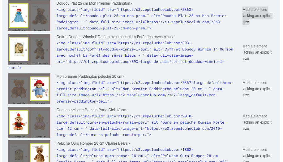

zepelucheclub.com Posted April 20 Share Posted April 20 Bonjour Super et pour les images produits des pages catégories c' est dans quel fichier tpl merci d' avance Link to comment Share on other sites More sharing options...
zepelucheclub.com Posted April 20 Share Posted April 20 rebonjour petit up pour un soucis qui est lourdement pénalisé par google et qui gêne l' indexation des images merci d' avance Link to comment Share on other sites More sharing options...
