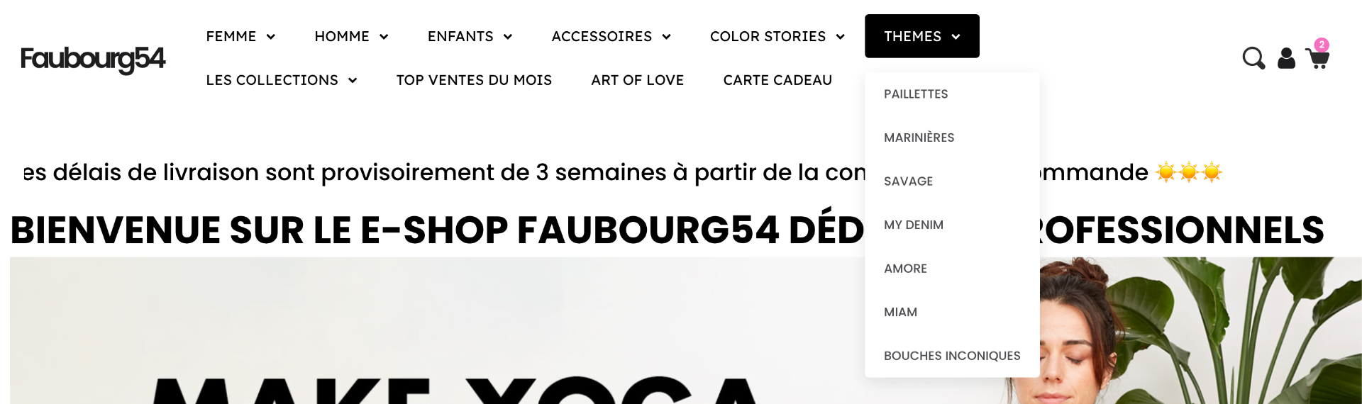

Soheib Posted April 14, 2023 Share Posted April 14, 2023 Bonjour tout le monde je vais faire très simple, j'aimerai que le bouton thèmes (voir la capture ci dessous) soit un liste que l'on peut dropdown mais que si on clique dessus il ne se passe rien ou bien que ce soit pas un cliquable, pck cela m'oblige a maintenir la page associer a jour et je ne veux pas de ca Ma version de presta c'est la 1.7.7.5 et j'y est installer le thème oslo avec quelque retouche que j'ai fait avec le elementor de creative elements Merci beaucoup d'avance ____________________ Hello everyone , I'll make it simple. I would like the 'Themes' button (see screenshot below) to be a dropdown list, but when clicked, nothing should happen or it should not be clickable, as it forces me to keep the associated page up to date and I don't want that. My version of PrestaShop is 1.7.7.5 and I've installed the Oslo theme with some modifications that I made using Creative Elements' Elementor." Thank you for your concern Link to comment Share on other sites More sharing options...
Eolia Posted April 14, 2023 Share Posted April 14, 2023 Il faut que les liens aient un lien de type href="#" et on restera sur la même page ou ajouter disabled="disabled" ce qui empêche le clic Link to comment Share on other sites More sharing options...

Eolia Posted April 15, 2023 Share Posted April 15, 2023 Perso je préfère le {if}...{else}...{/if} <a class="{if $depth >= 0}dropdown-item{/if}{if $depth === 1} dropdown-submenu{/if}" href="{if $depth == 0}#{else}{$node.url}{/if}" data-depth="{$depth}" {if $node.open_in_new_window} target="_blank" {/if} Link to comment Share on other sites More sharing options...

Soheib Posted April 17, 2023 Author Share Posted April 17, 2023 On 4/15/2023 at 2:52 PM, Ariane Web et Plus said: Et voila c'est cadeau 😁 Je vous avais dit que je vous aiderai Incroyable MERCI Beaucoup donc dans mon cas a moi on est d'accord que je dois faire un if avec la variable depth et la variable node.current pour désactiver le lien que d'un seul bouton du menu ? Link to comment Share on other sites More sharing options...
Ariane Web et Plus Posted April 17, 2023 Share Posted April 17, 2023 Dans votre cas si vous souhaitez desactiver femme, homme etc... vous pouvez utiliser le code de la vidéo ou celui d'Eolia Link to comment Share on other sites More sharing options...
Soheib Posted April 17, 2023 Author Share Posted April 17, 2023 En faite par je souhaite désactiver que Homme et laisser femme aller vers le lien femme je sais pas si vous voyez ce que je veux dire ? Link to comment Share on other sites More sharing options...
Ariane Web et Plus Posted April 17, 2023 Share Posted April 17, 2023 Non je vois pas. Sur votre image c'est quel lien que vous souhaitez non cliquable ? Link to comment Share on other sites More sharing options...
Soheib Posted April 17, 2023 Author Share Posted April 17, 2023 C'est le lien thème que je souhaite rendre non-cliquable, je souhaite que ce soit l'unique lien qui soit non cliquable et qu'il m'affiche la dropdownlist avec les liens qui eux seront cliquable et cette catégorie a pour id 200 Link to comment Share on other sites More sharing options...
Ariane Web et Plus Posted April 17, 2023 Share Posted April 17, 2023 Alors non c'est pas la bonne méthode Il faut mettre (a tester) href="{if $category.id == 200}#{else}{$node.url}{/if}" data-depth="{$depth}" Mais bon c'est bizzare d'en mettre un seul en non cliquable Link to comment Share on other sites More sharing options...
Soheib Posted April 17, 2023 Author Share Posted April 17, 2023 3 minutes ago, Ariane Web et Plus said: Alors non c'est pas la bonne méthode Il faut mettre (a tester) href="{if $category.id == 200}#{else}{$node.url}{/if}" data-depth="{$depth}" Mais bon c'est bizzare d'en mettre un seul en non cliquable Oui je sais ca parait bizarre mais c'est juste pour éviter d'avoir a maintenir une page complète a jour a chaque changement et ca se fait très souvent, je vais de suite utiliser cette méthode. Link to comment Share on other sites More sharing options...
