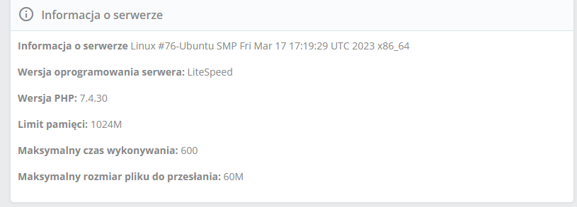

Witam, przeniosłem ostatnio dość duży sklep internetowy na serwer VPS (ovh) z dobrymi zasobami, niestety występuje problem z "dziwnym" zacinaniem się strony.
Czasem działa bardzo szybko (tak jak powinna), a czasem strona potrafi się ładować 2 minuty, gdzie może być przyczyna?

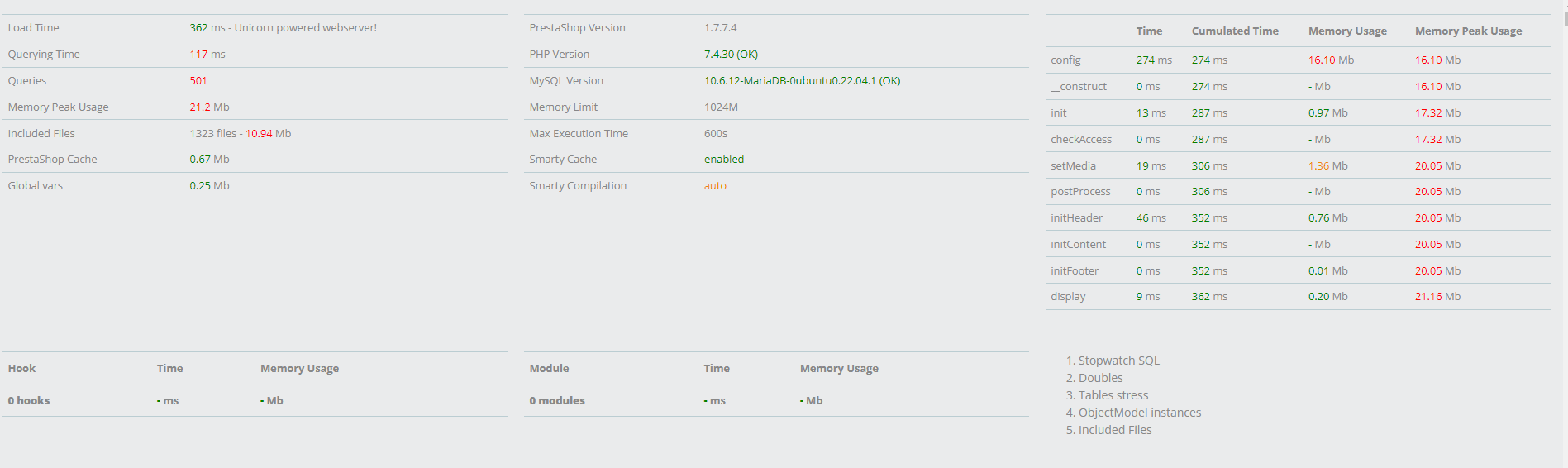

To pokazuje debug po załadowaniu się strony po lagu: (zal1)
Jak widać quering time jest mały, a powinien być duży bo strona ładowała się minutę.
Nie potrafię znaleźć przyczyny.
Często ten problem występuje jak przechodzę przez zakładki w panelu administratora. Wtedy zacina się i panel i sklep.
Wersja PrestaShop: 1.7.7.4
Obecnie używany szablon: warehousechild
Informacje o serwerze: (zal2)

Jeśli zależy Ci na czasie ładowania to zacznij od aktualizacji prestashopu przynajmniej do 1.7.8.7.
Serwer webowy i jego konfiguracja mogą stanowić problem. Nie mam doświadczenia z litespeed ale patrzę na to bardzo sceptycznie.
Sprawdź dokładnie czas ładowania poszczególnych modułów bo jest spora szansa, że to jakiś słabo napisany i zoptymalizowany moduł.
Postaraj się też ograniczyć liczbę modułów bo niezbędnego minimum żeby ograniczyć liczbę zapytań do bazy. Zobacz też w error_log php
OVH nie jest tutaj problemem, ogrom sklepów stoi w ovh w tym mój. Jak już to konfiguracja twojego vpsa.
