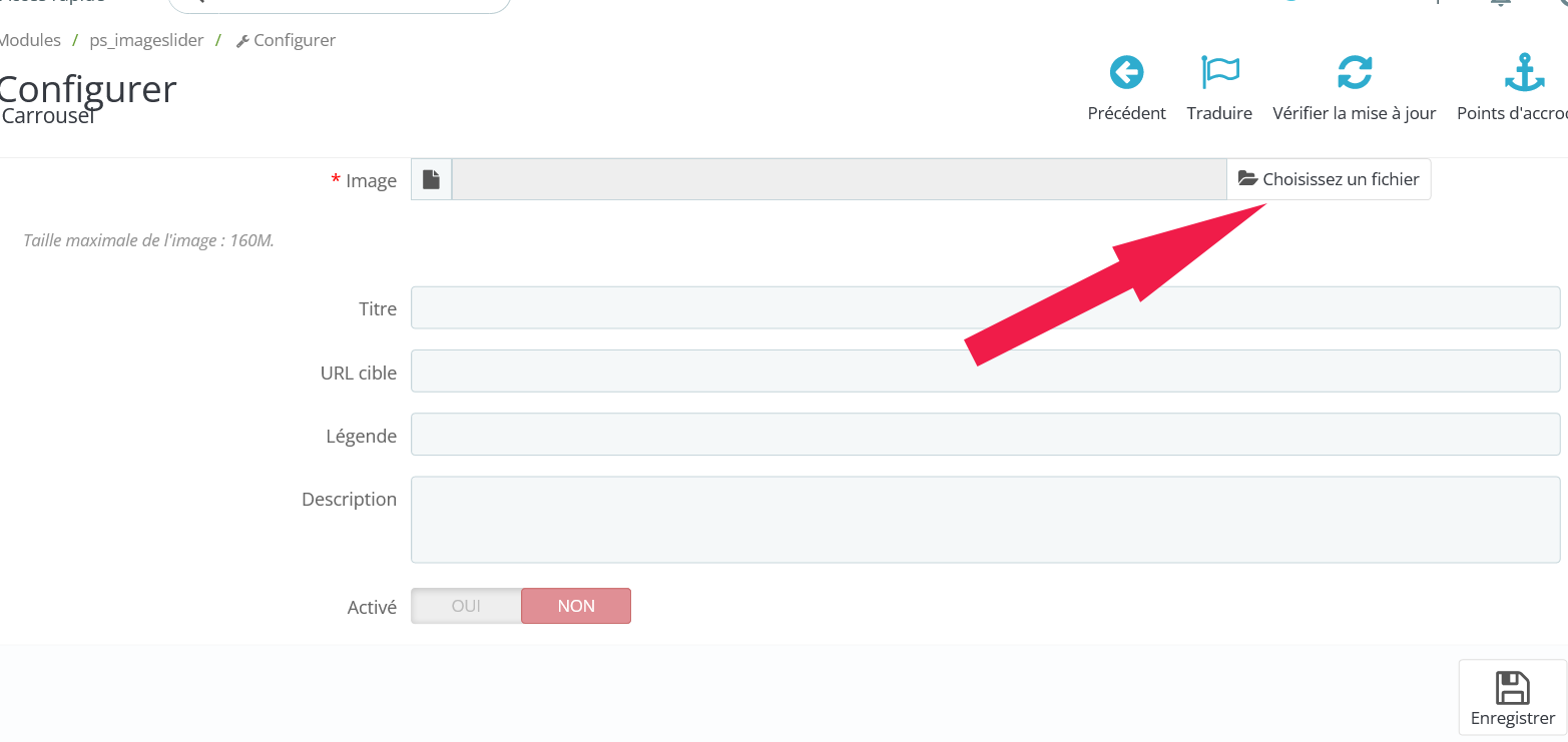

Bonjour,
Mon souci est le suivant: Pour une raison inconnue, je ne peux plus changer les images du carrousel. Le bouton "Choissisez un fichier" ne s'ouvre plus ! Ca fonctionnait bien jusqu'à présent , je n'ai pas installé de nouveaux modules...

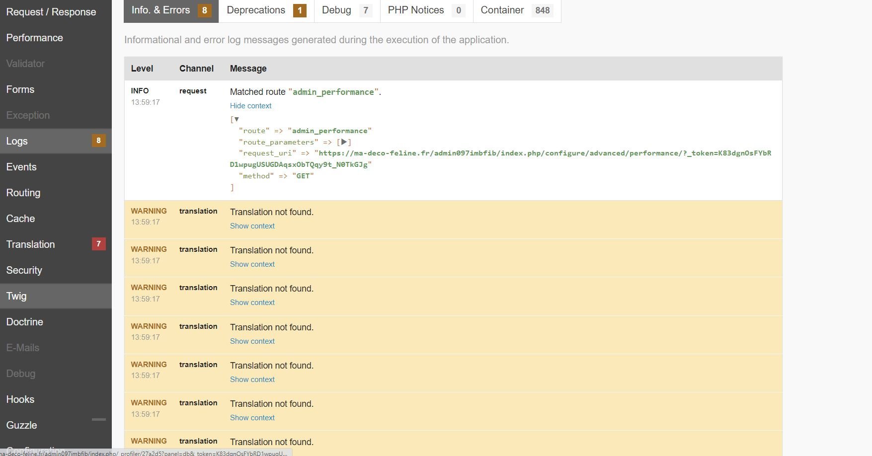

J'ai activé le mode debug, je vous transmet la capture, au cas ou...et celle du module.

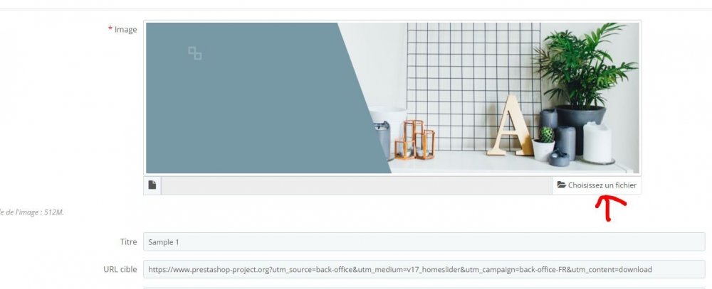

Je vois que c'est l'image du carroussel par défaut, je vous conseille premierement d'essayer de réinitialiser le module.
Vérifiez aussi qu'il n'y a pas de mise à jour à faire sur ce module.
Sur quelle version de php êtes vous ?
Quand vous cliquez sur  "Choissisez un fichier" rien ne se passe ?

Alors c'est l'image par défaut car j'ai bien réiniatilisé le module et oui, rien ne se passe quand je veux choisir un autre fichier.
Ma version de php est 7.2.34.
Et non je ne vois pas de mise à jour pour ce module.
