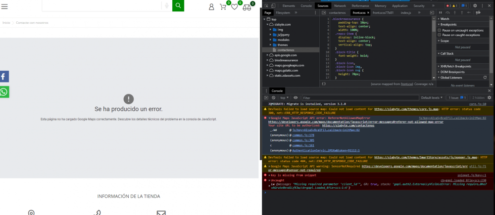

Ahora que lo pienso, dejo mejor una captura para que veas como me sale a mi aquí:
Según la consola, es eso de "RefererNotAllowedMapError", y he seguidos las propias instrucciones que me da, y me he ido de nuevo al google cloud este, y he restringido para que solo las apis esas que active tengan acceso la web o no se que, pero nada, sigue exactamente igual.

Al parecer autorizaste una URL en tu configuración del API de Google que es distinta a la URL desde la que estás accediendo para utilizar Google Maps. Al menos eso es lo que parece que está indicando el error en la consola cuando dice: Your site URL to be authorized: https://siabyte.com/contactenos. o sea, que la URL https://siabyte.com/contactenos  debe estar entre las URLs autorizadas.

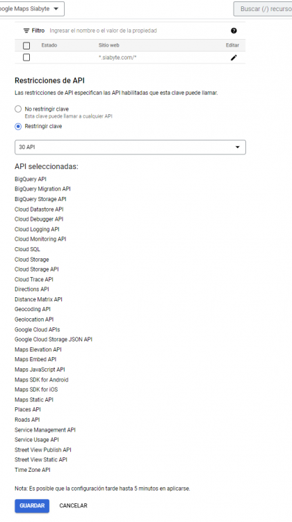

Por cierto, por si ayuda... lei por algun sitio que para solucionar mi problema habia que agregar tambien las aplicaciones como restriccion a la api o algo asi, yo las meti todas, quedando asi:
Y el caso es que no rula, da exactamente el mismo error estando esas restricciones que sin estar?, ¿me aconsejais quitarlas?

Se me ha ocurrido meter de forma concreta la URL "https://siabyte.com/contactenos" según me la indicaba el java, sin asteriscos ni nada... y FUNCIONA!
Omg!!, mas raro esto imposible... el sistema de google me aconseja poner esos caracteres al principio y final de la URL para facilitar las cosas, y lo que hace es que no funciona bien y nos complica la vida a nosotros... GENIAL!
