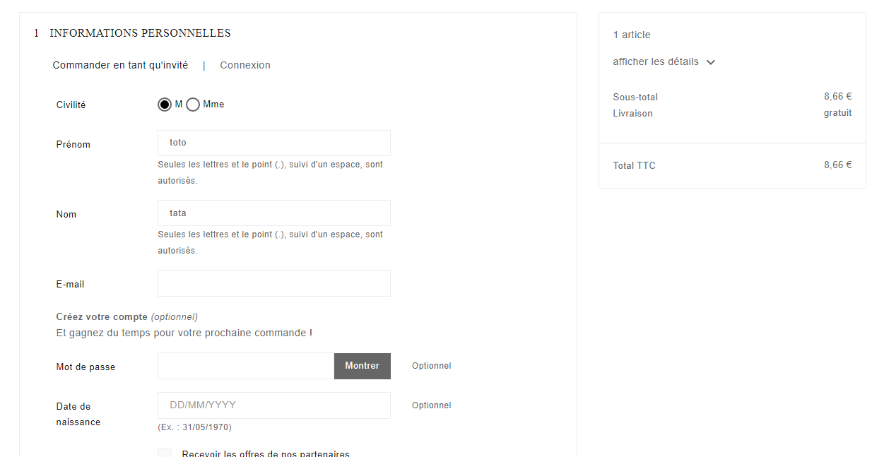

Je viens de me rendre compte que en tant qu'invité, il est encore possible de créer un compte et également de passer une commande.
Serait-il possible d'empêcher la création de commande du groupe "Invité" ? Si oui, cela devrait résoudre le problème de création de compte pendant la commande.

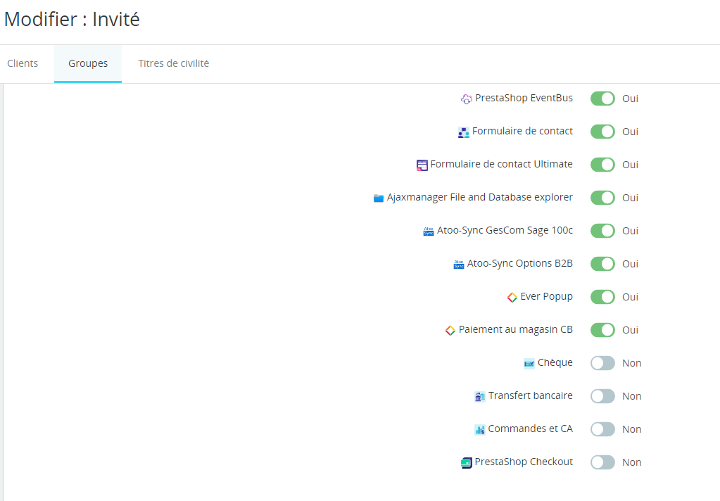

Pour le groupe "Invité", je me base sur cela: https://prnt.sc/2iORQk1QUAwn
Je souhaite simplement empêcher le groupe "Invité" ou "Visiteur" de créer des bon de commande.
Il n'y a pas de permission en natif pour les groupes ?

Il est décoché dans les paramètres du groupe, mais j'ai toujours accès au commandes.
J'ai ensuite désactivé le module "Checkout express" et idem, les invités (visiteurs) peuvent toujours passer des commandes.

Bonjour, j'ai décoché la case, mais je peux toujours aller sur le panier et donc commander. (En tant que visiteur, sans compte loggué)
Tout visiteur peut faire un panier et commander, mais par contre devra créer un compte pour commander.
