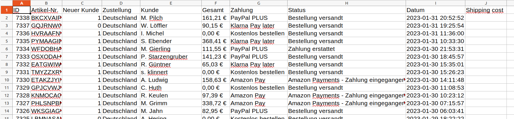

Guten Tag,
wir haben beim Export der Bestellungen eines Zeitraumes eine Spalte "total_shipping" hinzugefügt (Anhang 1) - der Spalteninhalt erscheint aber nicht in Presta 1.7.8.8 .

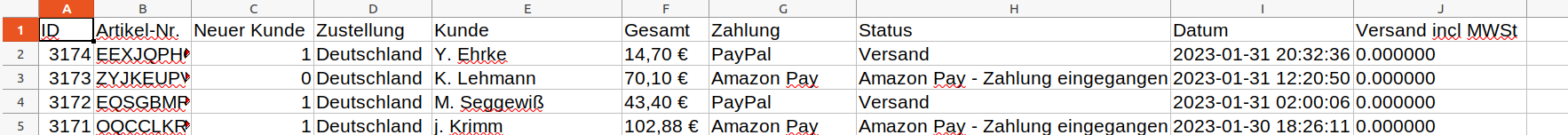

In Presta 1.7.8.7 erhalten wir die gewünschte Liste (Anhang 2).

Frage: Hat jemand Erfahrungen und/oder Hinweise zu diesem Unterschied zwischen 1.7.8.7 und 1.7.8.8 beim Export von zusätzlichen Spalten (hier order export) (Anhang3)?
