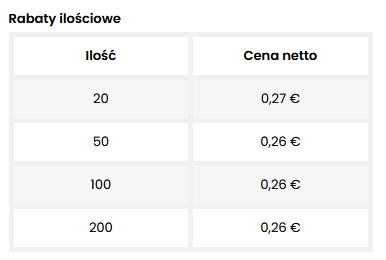

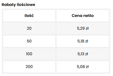

mam problem z wyświetlaniem cen w tabelce rabatu ilościowego.
Problem wygląda następująco:
Mam ceny specyficzne dla konkretnych walut dla danego produktu oraz rabat ilościowy procentowy.
Dla waluty PLN (domyślna waluta sklepu) wyświetla prawidłowe wartości:
Dla waluty EUR wyświetla rabat w ten sposób:
Zauważyłem, ze dzieli on prawidłową cenę po rabacie przez kurs waluty. Najprostszą opcją byłoby zmienienie kursu waluty w panelu administracyjnym na 1 i wtedy wyświetla się dobrze, niestety potrzebuje mieć aktualny kurs waluty w tamtym miejscu.
Problem jest z tym, że dzieli cenę po rabacie w walucie przez jej kurs.
Próbowałem coś zmieniać w product-discounts.tpl i ProductController.php niestety z marnym skutkiem.
Czy ktoś spotkał się z podobnym problemem? Jaka może być przyczyna i jak mogę to naprawić?
