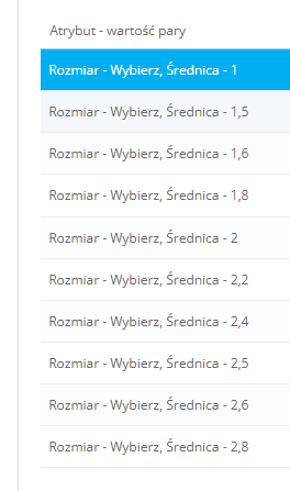

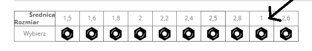

kazek445 Posted February 28, 2023 Share Posted February 28, 2023 Witam, Mam takie pytanko, Może ktoś z was miał podobny problem Korzystam z wersji presty 1.6.1.18 Jak zrobić żeby rozmiary wyświetlały się po kolei od 1 do 2,8 ? W kombinacji rozmiarów jest wszystko dobrze, rozmiary wyświetlają się po kolei od 1 do 2,8 Zaznaczę że dodawałem produkty przez subiekt po kolei od 1 do 2,8 Będę wdzięczny za pomoc Pozdrawiam Link to comment Share on other sites More sharing options...

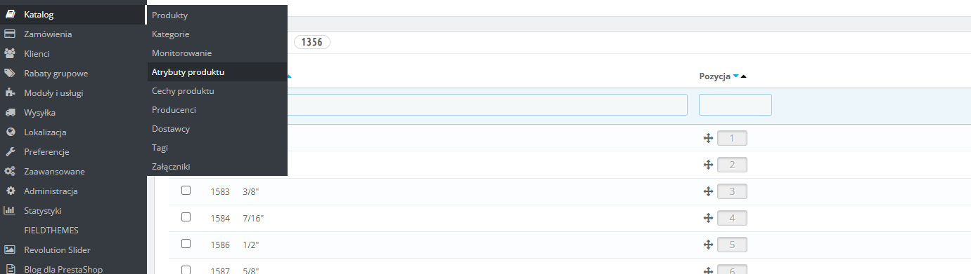

0 krzysiek_web Posted February 28, 2023 Share Posted February 28, 2023 Jak wejdziesz w kombinacje ale w sekcji ATRYBUTY/WARTOŚCI>wartość>i tam przesuń daną sekcję jest OK? Link to comment Share on other sites More sharing options...
0 kazek445 Posted February 28, 2023 Author Share Posted February 28, 2023 Tutaj ? Nie rozjedzie mi się ta kolejność przy innych produktach jak to zrobię ? Dziękuje za odpowiedź Pozdrawiam Link to comment Share on other sites More sharing options...

Mam takie pytanko,
Pozdrawiam
