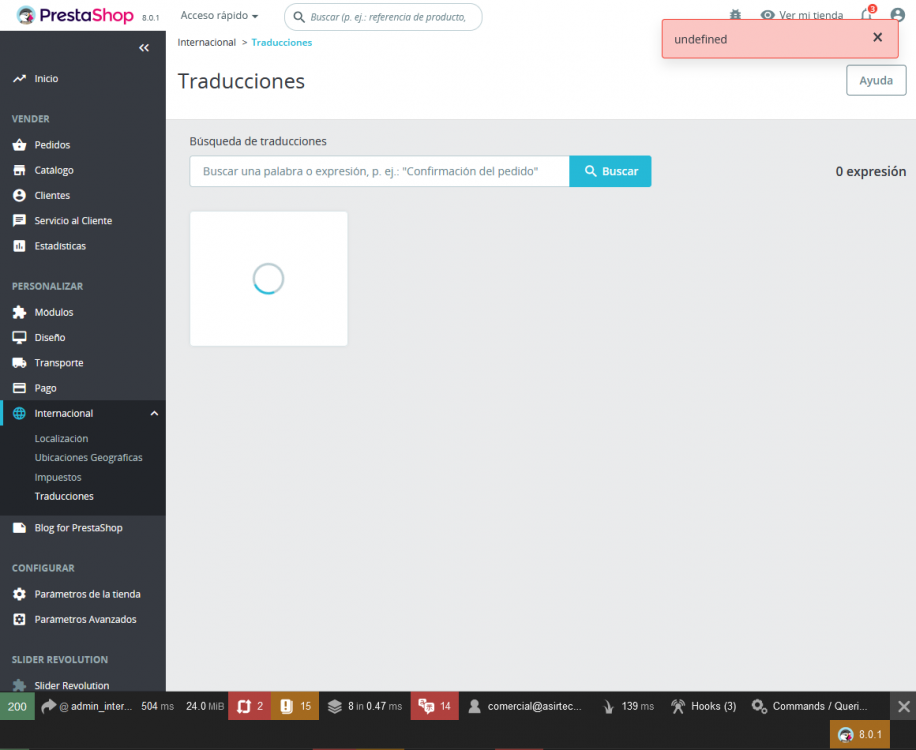

sergiorx8 Posted February 14, 2023 Share Posted February 14, 2023 (edited) Buenas tardes gente, acabo de toparme con un error que no se si es algún tipo de bug de la nueva versión de PrestaShop (8.0.1). Al intentar actualizar las traducciones de mi tema (es la primera vez que me meto ya que es una nueva instalación), se queda cargando infinitamente y sale una alerta arriba a la derecha que pone "undefined" (adjunto captura). ¿Sabéis de que puede ser? Los valores del servidor (max_execution_time, memory_limit, max_input_vars... etc) también están aumentados por si acaso pero nada. Edited February 15, 2023 by sergiorx8 (see edit history) Link to comment Share on other sites More sharing options...

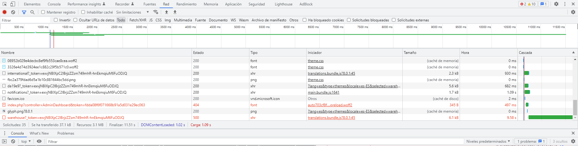

sergiorx8 Posted February 15, 2023 Author Share Posted February 15, 2023 Esto es lo que obtengo (archivo adjunto), se ve que hay un error 500 en el translations.bundle.js, pero ni idea a que puede ser debido. Link to comment Share on other sites More sharing options...
idnovate.com Posted February 15, 2023 Share Posted February 15, 2023 (edited) Ponte encima de la última línea (la del error 500) y revisa la pestaña "Respuesta/Response". Edited February 15, 2023 by idnovate.com (see edit history) Link to comment Share on other sites More sharing options...
sergiorx8 Posted February 15, 2023 Author Share Posted February 15, 2023 Justo estaba mirando eso ahora, lo pongo a continuación: { "type": "https:\/\/tools.ietf.org\/html\/rfc2616#section-10", "title": "An error occurred", "status": 500, "detail": "md5(): Argument #1 ($string) must be of type string, int given", "class": "TypeError", "trace": [{ "namespace": "", "short_class": "", "class": "", "type": "", "function": "", "file": "\/home\/nombredetienda\/www\/src\/Core\/Translation\/Storage\/Provider\/ModuleCatalogueLayersProvider.php", "line": 306, "args": [] }, { "namespace": "", "short_class": "", "class": "", "type": "", "function": "md5", "file": "\/home\/nombredetienda\/www\/src\/Core\/Translation\/Storage\/Provider\/ModuleCatalogueLayersProvider.php", "line": 306, "args": [ ["integer", 4] ] }, { "namespace": "PrestaShop\\PrestaShop\\Core\\Translation\\Storage\\Provider", "short_class": "ModuleCatalogueLayersProvider", "class": "PrestaShop\\PrestaShop\\Core\\Translation\\Storage\\Provider\\ModuleCatalogueLayersProvider", "type": "->", "function": "buildTranslationCatalogueFromLegacyFiles", "file": "\/home\/nombredetienda\/www\/src\/Core\/Translation\/Storage\/Provider\/ModuleCatalogueLayersProvider.php", "line": 195, "args": [ ["string", "es-ES"] ] }, { "namespace": "PrestaShop\\PrestaShop\\Core\\Translation\\Storage\\Provider", "short_class": "ModuleCatalogueLayersProvider", "class": "PrestaShop\\PrestaShop\\Core\\Translation\\Storage\\Provider\\ModuleCatalogueLayersProvider", "type": "->", "function": "getFileTranslatedCatalogue", "file": "\/home\/nombredetienda\/www\/src\/Core\/Translation\/Storage\/Provider\/ThemeCatalogueLayersProvider.php", "line": 256, "args": [ ["string", "es-ES"] ] }, { "namespace": "PrestaShop\\PrestaShop\\Core\\Translation\\Storage\\Provider", "short_class": "ThemeCatalogueLayersProvider", "class": "PrestaShop\\PrestaShop\\Core\\Translation\\Storage\\Provider\\ThemeCatalogueLayersProvider", "type": "->", "function": "getModulesTranslations", "file": "\/home\/nombredetienda\/www\/src\/Core\/Translation\/Storage\/Provider\/ThemeCatalogueLayersProvider.php", "line": 166, "args": [ ["string", "es-ES"] ] }, { "namespace": "PrestaShop\\PrestaShop\\Core\\Translation\\Storage\\Provider", "short_class": "ThemeCatalogueLayersProvider", "class": "PrestaShop\\PrestaShop\\Core\\Translation\\Storage\\Provider\\ThemeCatalogueLayersProvider", "type": "->", "function": "getFileTranslatedCatalogue", "file": "\/home\/nombredetienda\/www\/src\/Core\/Translation\/Builder\/TranslationCatalogueBuilder.php", "line": 183, "args": [ ["string", "es-ES"] ] }, { "namespace": "PrestaShop\\PrestaShop\\Core\\Translation\\Builder", "short_class": "TranslationCatalogueBuilder", "class": "PrestaShop\\PrestaShop\\Core\\Translation\\Builder\\TranslationCatalogueBuilder", "type": "->", "function": "getRawCatalogue", "file": "\/home\/nombredetienda\/www\/src\/Core\/Translation\/Builder\/TranslationsTreeBuilder.php", "line": 81, "args": [ ["object", "PrestaShop\\PrestaShop\\Core\\Translation\\Storage\\Provider\\Definition\\ThemeProviderDefinition"], ["string", "es-ES"], ["array", []] ] }, { "namespace": "PrestaShop\\PrestaShop\\Core\\Translation\\Builder", "short_class": "TranslationsTreeBuilder", "class": "PrestaShop\\PrestaShop\\Core\\Translation\\Builder\\TranslationsTreeBuilder", "type": "->", "function": "getTree", "file": "\/home\/nombredetienda\/www\/src\/PrestaShopBundle\/Service\/TranslationService.php", "line": 166, "args": [ ["object", "PrestaShop\\PrestaShop\\Core\\Translation\\Storage\\Provider\\Definition\\ThemeProviderDefinition"], ["string", "es-ES"], ["array", []] ] }, { "namespace": "PrestaShopBundle\\Service", "short_class": "TranslationService", "class": "PrestaShopBundle\\Service\\TranslationService", "type": "->", "function": "getTranslationsTree", "file": "\/home\/nombredetienda\/www\/src\/PrestaShopBundle\/Controller\/Api\/TranslationController.php", "line": 381, "args": [ ["object", "PrestaShop\\PrestaShop\\Core\\Translation\\Storage\\Provider\\Definition\\ThemeProviderDefinition"], ["string", "es-ES"], ["array", []] ] }, { "namespace": "PrestaShopBundle\\Controller\\Api", "short_class": "TranslationController", "class": "PrestaShopBundle\\Controller\\Api\\TranslationController", "type": "->", "function": "getTree", "file": "\/home\/nombredetienda\/www\/src\/PrestaShopBundle\/Controller\/Api\/TranslationController.php", "line": 164, "args": [ ["string", "es"], ["string", "themes"], ["array", []], ["string", "warehouse"] ] }, { "namespace": "PrestaShopBundle\\Controller\\Api", "short_class": "TranslationController", "class": "PrestaShopBundle\\Controller\\Api\\TranslationController", "type": "->", "function": "listTreeAction", "file": "\/home\/nombredetienda\/www\/vendor\/symfony\/symfony\/src\/Symfony\/Component\/HttpKernel\/HttpKernel.php", "line": 169, "args": [ ["object", "Symfony\\Component\\HttpFoundation\\Request"] ] }, { "namespace": "Symfony\\Component\\HttpKernel", "short_class": "HttpKernel", "class": "Symfony\\Component\\HttpKernel\\HttpKernel", "type": "->", "function": "handleRaw", "file": "\/home\/nombredetienda\/www\/vendor\/symfony\/symfony\/src\/Symfony\/Component\/HttpKernel\/HttpKernel.php", "line": 81, "args": [ ["object", "Symfony\\Component\\HttpFoundation\\Request"], ["integer", 1] ] }, { "namespace": "Symfony\\Component\\HttpKernel", "short_class": "HttpKernel", "class": "Symfony\\Component\\HttpKernel\\HttpKernel", "type": "->", "function": "handle", "file": "\/home\/nombredetienda\/www\/vendor\/symfony\/symfony\/src\/Symfony\/Component\/HttpKernel\/Kernel.php", "line": 201, "args": [ ["object", "Symfony\\Component\\HttpFoundation\\Request"], ["integer", 1], ["boolean", false] ] }, { "namespace": "Symfony\\Component\\HttpKernel", "short_class": "Kernel", "class": "Symfony\\Component\\HttpKernel\\Kernel", "type": "->", "function": "handle", "file": "\/home\/nombredetienda\/www\/micarpetadeadmin\/index.php", "line": 81, "args": [ ["object", "Symfony\\Component\\HttpFoundation\\Request"], ["integer", 1], ["boolean", false] ] }] } Link to comment Share on other sites More sharing options...

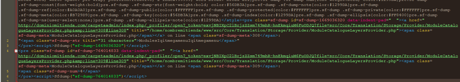

idnovate.com Posted February 15, 2023 Share Posted February 15, 2023 (edited) Edita el fichero /src/Core/Translation/Storage/Provider/ModuleCatalogueLayersProvider.php. Busca la línea 306, deberías tener esto: $legacyKey = md5($translationKey); Pon antes: if (is_int($translationKey)) { dump($currentDomain); dump($translationKey); die; } Y a ver qué devuelve la petición ahora. Edited February 15, 2023 by idnovate.com (see edit history) 1 Link to comment Share on other sites More sharing options...
sergiorx8 Posted February 15, 2023 Author Share Posted February 15, 2023 (edited) Obtengo lo siguiente (he tenido que borrar el codigo js y css porque me bloqueaba cloudflare): <span class=sf-dump-str title="31 characters">ModulesIqitmegamenuIqitmegamenu</span> <pre class=sf-dump id=sf-dump-764014833 data-indent-pad=" "><a href="http://dominiomitienda.com/carpetaadmin/index.php/_profiler/open?_token=exvjNBIXpC2lBrjzZZsm749mhR-hnEkmqiuM6FuODJQ?file=src/Core/Translation/Storage/Provider/ModuleCatalogueLayersProvider.php&line=309#line309" title="/home/nombremitienda/www/src/Core/Translation/Storage/Provider/ModuleCatalogueLayersProvider.php"><span class=sf-dump-meta>ModuleCatalogueLayersProvider.php</span></a> on line <span class=sf-dump-meta>309</span>: <span class=sf-dump-num>4</span> Edited February 15, 2023 by sergiorx8 (see edit history) Link to comment Share on other sites More sharing options...
sergiorx8 Posted February 15, 2023 Author Share Posted February 15, 2023 Envió una foto del código porque al intentar poner el código antes creo que me banearon y no me deja ponerlo ahora. Link to comment Share on other sites More sharing options...

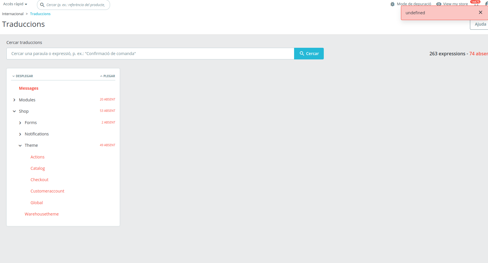

Sergi_11 Posted July 26, 2024 Share Posted July 26, 2024 Hi, I have the same problem. I added: if (!is_string($translationKey)) continue; or if (is_int($translationKey)) { continue; } but I still get the "undefined" message on top. Any with the same problem? Link to comment Share on other sites More sharing options...
