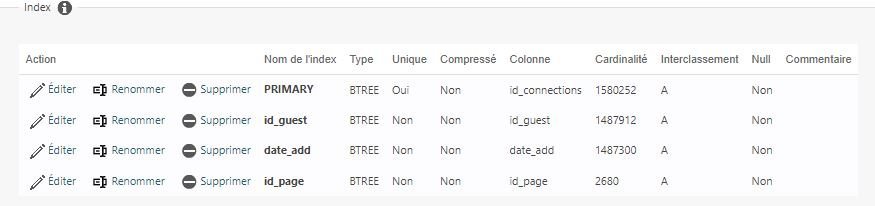

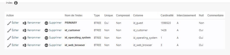

Sda33 Posted February 10, 2023 Author Share Posted February 10, 2023 Merci pour votre réponse Eolia. J'ai pourtant l'impression que tout est en ordre de ce côté-là ? (index tables Connections et Guest en pièce jointe) Link to comment Share on other sites More sharing options...
Eolia Posted February 10, 2023 Share Posted February 10, 2023 Oui ça a l'air correct. Activez le Debug SQL sur cette page pour voir les requetes qui prennent du temps. Link to comment Share on other sites More sharing options...
