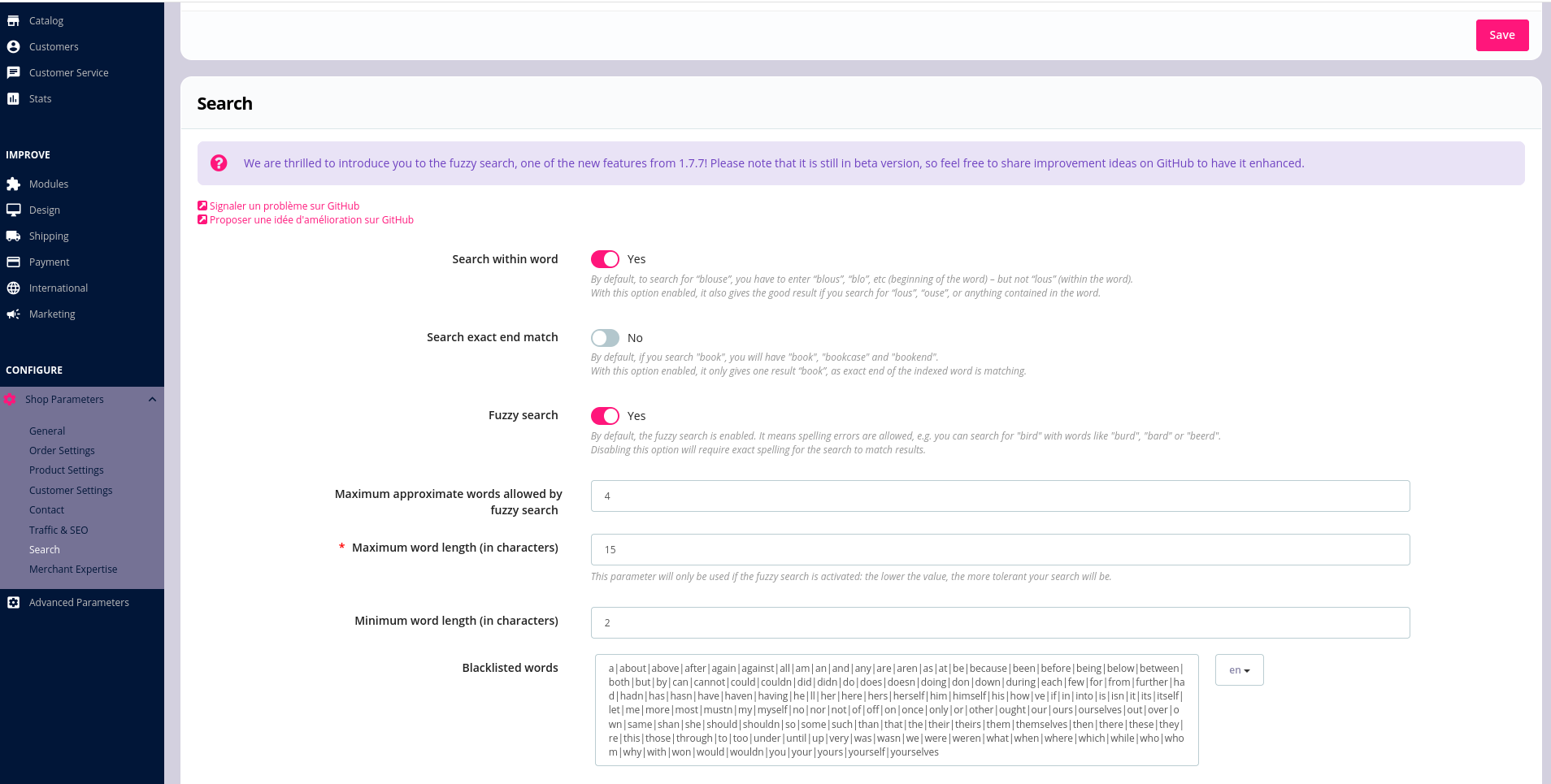

Επισης στο admin->Shop Parameters->Search εχεις κάνει κλικ στο Add missing products to the index ??

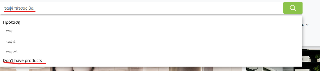

Από διάφορες. Όχι μόνο 1 κατηγορία. Το shop είναι pazarishop.gr. Έχουμε κάνει όλες τις παραμετροποιήσεις στο search. Υπάρχει, για παράδειγμα και προιον με όνομα Ταψί Πίτσας Βαθύ Φ40cm και όταν το ψάχνεις με ολόκληρο το όνομα, δεν εμφανίζεται.

Επίσης την ρύθμιση για να μην είναι αυστηρό στην λέξη το έχεις απενεργοποιημενο;

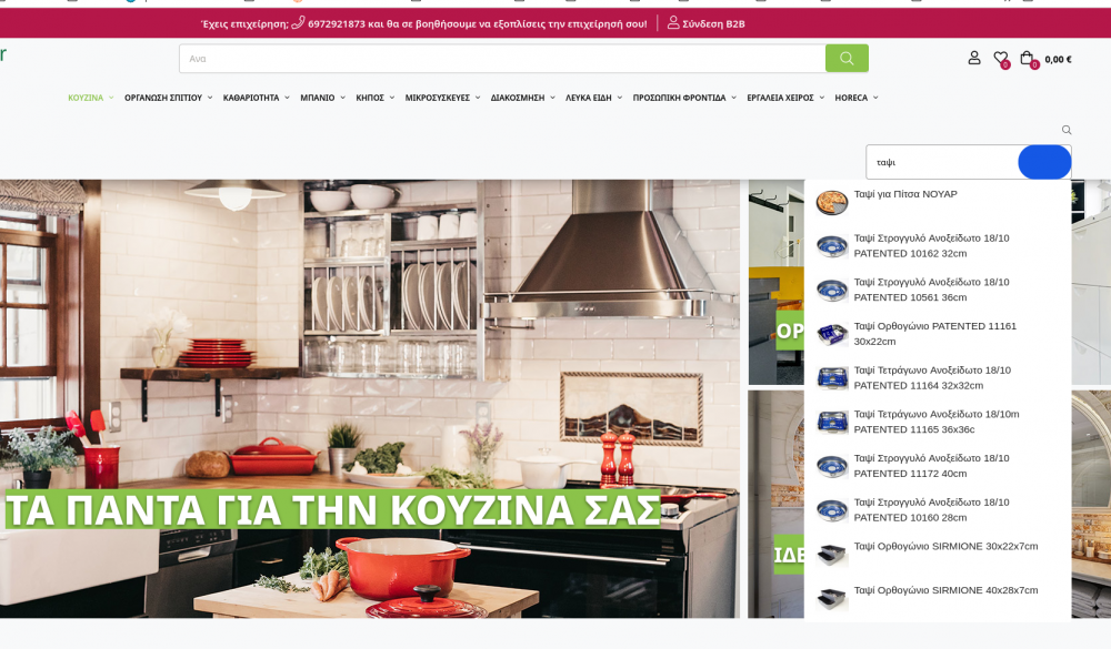

Να κάνω μια χαζή ερώτηση? Γιατι χρησιμοποιείς δυο φόρμες αναζήτησης στο site ?? Κανε unhook την default search bar του Prestashop (Είναι το module ps_searchbar)  και δοκίμασε να κάνεις αναζήτηση πάλι.
588097218_Screenshotfrom2023-02-1016-07-27.thumb.png.5870eec7a5b95f760f185b241d1145e2.png
Edited by d3s1gn3r (see edit history)
Μια χαρά ερώτηση είναι, απλά το 2ο search έχει μείνει από τις πολλές δοκιμές που κάναμε.
