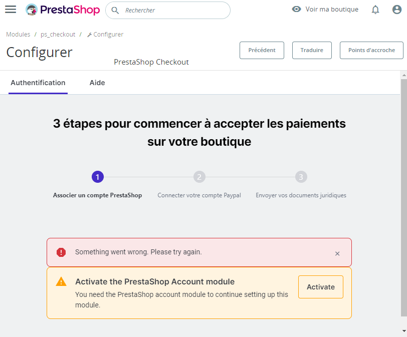

Je viens de faire la mise a jour, j'ai également passé ma version php en 8.1 sur mon hébergeur Ionos. Cependant lorsque je fais un test d'achat sur ma boutique il apparait aucun moyen de paiement pour le client. Je pense que le module PrestaShop Checkout a surement sauté, j'ai donc essayé de faire un reset du module afin de le réactiver mais j'ai toujours le même message dans la page de config du module "Something went wrong. Please try again." Je ne sais pas d'ou vient le problème, comment savoir si ce module est compatible avec la dernière version de PS ?
Bien vérifier que le module « Distribution Client API » soit bien activé et effectuer la mise à jour de l’ensemble des modules natif prestashop.
Il semble que vous n'ayez pas renseigné votre compte prestashop sur le module. Ensuite il vous permettra de renseigner vos informations paypal.
Peut être tout simplement cliquer sur "ACTIVATE" et renseigner votre compte presta ?
Si rien ne fonctionne, vous pouvez toujours supprimer le module et le retelecharger en version pour 8.0 via le catalogue modules.
Paypal est un module fourni dans le catalogue gratuit presta. Je serais étonné qu'il n'y ai pas une version compatible .Essayez ce que j'ai marqué plus haut.
Edited by Jean Francois G (see edit history)
oui c'est déjà ce dont j'ai essayé mais c'est justement en cliquant sur Activate que j'ai ce message rouge. J'ai essayé de supprimer puis réinstall mais toujours le même message. hum.. Je cherche sur le forum mais je ne trouve rien a ce sujet.
Je viens de le faire et même message, rien ne change. J'ai effectué l'ensemble des maj.
SUITE ET FIN :
Je n'ai pas réussi a réenclencher le système de paiement avec l'addon PrestaShop Checkout j'ai donc décidé de faire marche arrière et j'ai fait une récupération de sauvegarde, je suis donc revenu a php 7.4 et ps 1.7. La boutique fonctionne de nouveau très bien.
Merci a Jean Francois G pour son aide.

Bonjour,
Je me permets d'intervenir, je suis arrivée sur votre sujet en faisant une recherche dans le forum pour autre chose mais bon 😛
Pour répondre à ddbsm, j'avais exactement le même problème avec Prestashop Checkout (je viens de passer ma boutique vers 8.0.1 depuis 3 jours)
Il faut tout d'abord télécharger le module PS_ACCOUNT que vous retrouvez dans les Add-ons et connecter votre compte Prestashop.
Ensuite, activer le module PAYPAL et le configurer.
Et seulement après, configurer votre module Prestashop Checkout.
Il a reconnu la connexion tout de suite.
J'espère que cela pourra vous aider :)

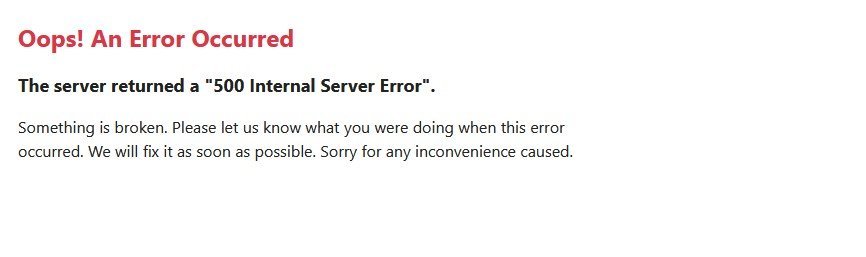

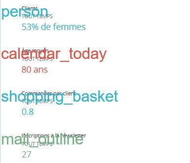

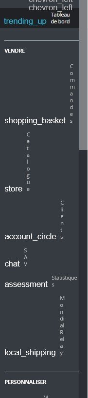

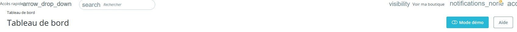

je viens de faire la mise à jour vars 8.0.3 . Pas de trop grosses cata du coté front office, les commandes se déroulent correctement.
En revanche coté back office c'est un peu la pagaille, j'ai d'une part des superpositions Français /Anglais et le menu est complétement désorganisé . Tout reste pourtant accessible sauf le menu module là j'ai une page erreur 500 . Je vous mets les screen des différents bugs si vous pouviez m'aider ce serait super . Merci d'avance
Très bonne soirée
Stéphanie
