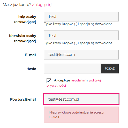

0 Daresh Posted February 8, 2023 Share Posted February 8, 2023 PrestaShop 1.7 ma fajne nowe hooki służące do rozbudowywania formularz danych klienta i tak się składa, że użyłem go do zrobienia modułu dodającego dodatkowe pole właśnie na potwierdzenie adresu E-mail wraz z walidacją czy się one ze sobą zgadzają. Tak to wygląda: W razie zainteresowania zapraszam Link to comment Share on other sites More sharing options...
