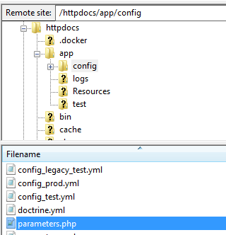

Prestan0ob Posted February 7, 2023 Share Posted February 7, 2023 Φτιάξε και μια δεύτερη βάση αντίγραφο αλλά με άλλο όνομα και σύνδεσέ την αλλάζοντας τα στοιχεία σύνδεσης με την βάση στο παρακάτω αρχείο Μετά άνοιξε την βάση με phpMyAdmin και άλλαξε το eshop URL. Έχει 2 tables, ένα για http και ένα για https. Εναλλακτικά πριν ανεβάσεις την βάση την ανοίγεις με notepad++ και με Search βρίσκεις και αλλάζεις τα eshop URL. 1 Link to comment Share on other sites More sharing options...
