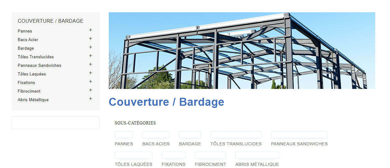

FS47 Posted February 2, 2023 Share Posted February 2, 2023 Bonjour Sur toutes les pages du catalogue, nous avons une barre latérale a gauche qui apparait, nous aimerions la cacher ou la désactivé, seriez-vous comment faire ? Link to comment Share on other sites More sharing options...
Eolia Posted February 2, 2023 Share Posted February 2, 2023 Désactivez le bloc Catégories^^ 1 Link to comment Share on other sites More sharing options...
FS47 Posted February 2, 2023 Author Share Posted February 2, 2023 Merci Juste une dernière question, j'ai un bloc vide qui résiste 😛 (je pense que c'est un filtrage) Auriez-vous une idée ? Link to comment Share on other sites More sharing options...

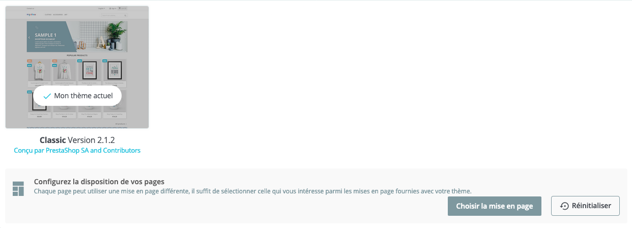

Mediacom87 Posted February 2, 2023 Share Posted February 2, 2023 Bonjour, Thèmes et logos >> choisir la mise en page (bouton en bas à droite) Puis pour la Page Category, choisir de ne pas utiliser de colonne. 1 Link to comment Share on other sites More sharing options...
FS47 Posted February 2, 2023 Author Share Posted February 2, 2023 il y a 16 minutes, Mediacom87 a dit : Bonjour, Thèmes et logos >> choisir la mise en page (bouton en bas à droite) Puis pour la Page Category, choisir de ne pas utiliser de colonne. T'es un chef, merci Link to comment Share on other sites More sharing options...

AcidLava Posted March 29, 2024 Share Posted March 29, 2024 On 2/2/2023 at 5:21 PM, Mediacom87 said: Bonjour, Thèmes et logos >> choisir la mise en page (bouton en bas à droite) Puis pour la Page Category, choisir de ne pas utiliser de colonne. Bonjour, Je ne trouve plus cette fonctionnalité sur la dernière version de Prestashop. Quelqu'un saurait me dire où elle est passée ? Link to comment Share on other sites More sharing options...
Mediacom87 Posted March 29, 2024 Share Posted March 29, 2024 il y a 35 minutes, AcidLava a dit : Bonjour, Je ne trouve plus cette fonctionnalité sur la dernière version de Prestashop. Quelqu'un saurait me dire où elle est passée ? Link to comment Share on other sites More sharing options...
AcidLava Posted March 29, 2024 Share Posted March 29, 2024 Je n'ai pas ça sur la nouvelle interface. Link to comment Share on other sites More sharing options...

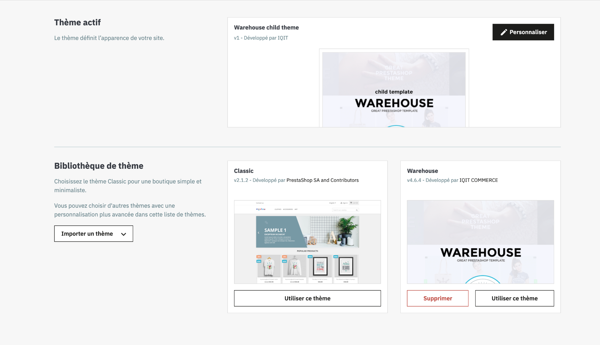

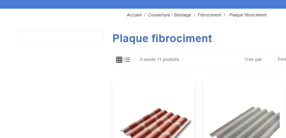

Asu34 Posted June 5, 2024 Share Posted June 5, 2024 Bonjour à tous, arrfff, en passant à 8.1.6 je confirme que je ne trouve plus cette possibilité de "choisir la disposition des pages". Soit le nombre de colonne à afficher etc. Je me retrouve avec une colonne de gauche vide... Une idée ? Je n'ai pas trouvé l'option dans le BO... Link to comment Share on other sites More sharing options...
Asu34 Posted June 5, 2024 Share Posted June 5, 2024 Bon j'ai triché en rentrant l'url monSite/Admin/index.php/improve/design/themes/customize-layouts Mais je ne vois pas comment y accéder en navigant sur ce dernier BO Link to comment Share on other sites More sharing options...
Asu34 Posted June 5, 2024 Share Posted June 5, 2024 Bon ben malgré avoir tout mis sur 1 colonne. J'ai enregistré. Mais ça ne le prend pas en compte en front... Link to comment Share on other sites More sharing options...
Asu34 Posted June 5, 2024 Share Posted June 5, 2024 Ai réussi. Faut insister sur l'enregistrement... Mais l'interface introuvable via la navigation du BO.. Link to comment Share on other sites More sharing options...
