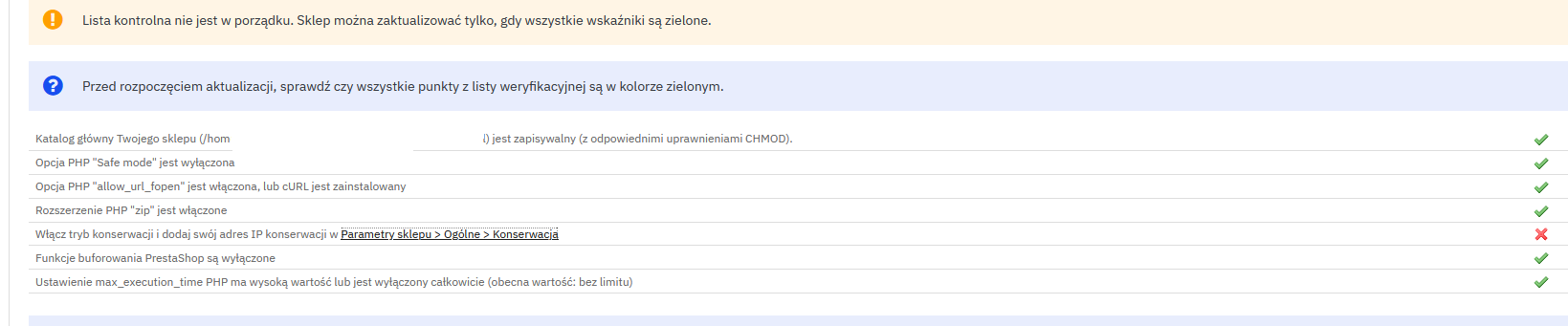

0 mudol Posted March 31, 2025 Share Posted March 31, 2025 (edited) 33 minutes ago, get3code said: Ok A jednak gdzieś jeszcze pobiera wersję, 1-click nie przepuszcza: Edited March 31, 2025 by mudol (see edit history) Link to comment Share on other sites More sharing options...
0 get3code Posted March 31, 2025 Author Share Posted March 31, 2025 6 minutes ago, mudol said: A jednak gdzieś jeszcze pobiera wersję, 1-click nie przepuszcza: To raczej wersja php. Spróbuj zmienić na 8.1 Link to comment Share on other sites More sharing options...

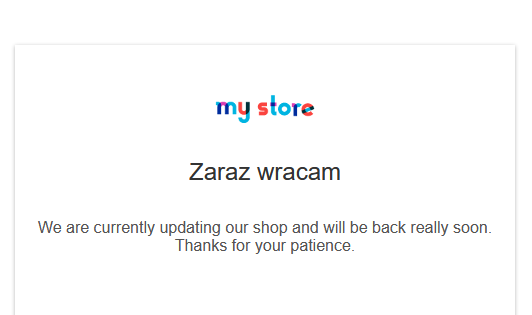

0 mudol Posted March 31, 2025 Share Posted March 31, 2025 A widzisz, człowiek w poniedziałek zaspany, nawet komunikatu porządnie nie przeczytał, pewnie, że wszędzie 8.2 widzi Ale inny problem się pojawił, sklep wyłączony: Ale wtyczka nadal nie widzi, że jest w trybie konserwacji, cache czyszczony: 8 minutes ago, get3code said: To raczej wersja php Link to comment Share on other sites More sharing options...
0 get3code Posted March 31, 2025 Author Share Posted March 31, 2025 Just now, mudol said: A widzisz, człowiek w poniedziałek zaspany, nawet komunikatu porządnie nie przeczytał, pewnie, że wszędzie 8.2 widzi Ale inny problem się pojawił, sklep wyłączony: Ale wtyczka nadal nie widzi, że jest w trybie konserwacji, cache czyszczony: Dodaj swoje IP jesli już wyłączyłeś sklep. 1 Link to comment Share on other sites More sharing options...
0 mudol Posted March 31, 2025 Share Posted March 31, 2025 4 minutes ago, get3code said: swoje IP Tak to było to, nawet tego nie podejrzewałem Dzięki za pomoc! Fajnie, że ktoś jeszcze pomaga Link to comment Share on other sites More sharing options...

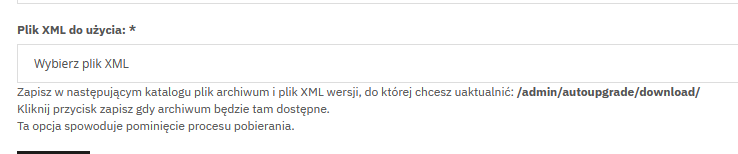

0 mudol Posted March 31, 2025 Share Posted March 31, 2025 1 hour ago, get3code said: Dodaj A jednak Cię pomęczę jeszcze, w 1-click pyta mnie o plik xml z wersją, skąd to wziąć? Link to comment Share on other sites More sharing options...

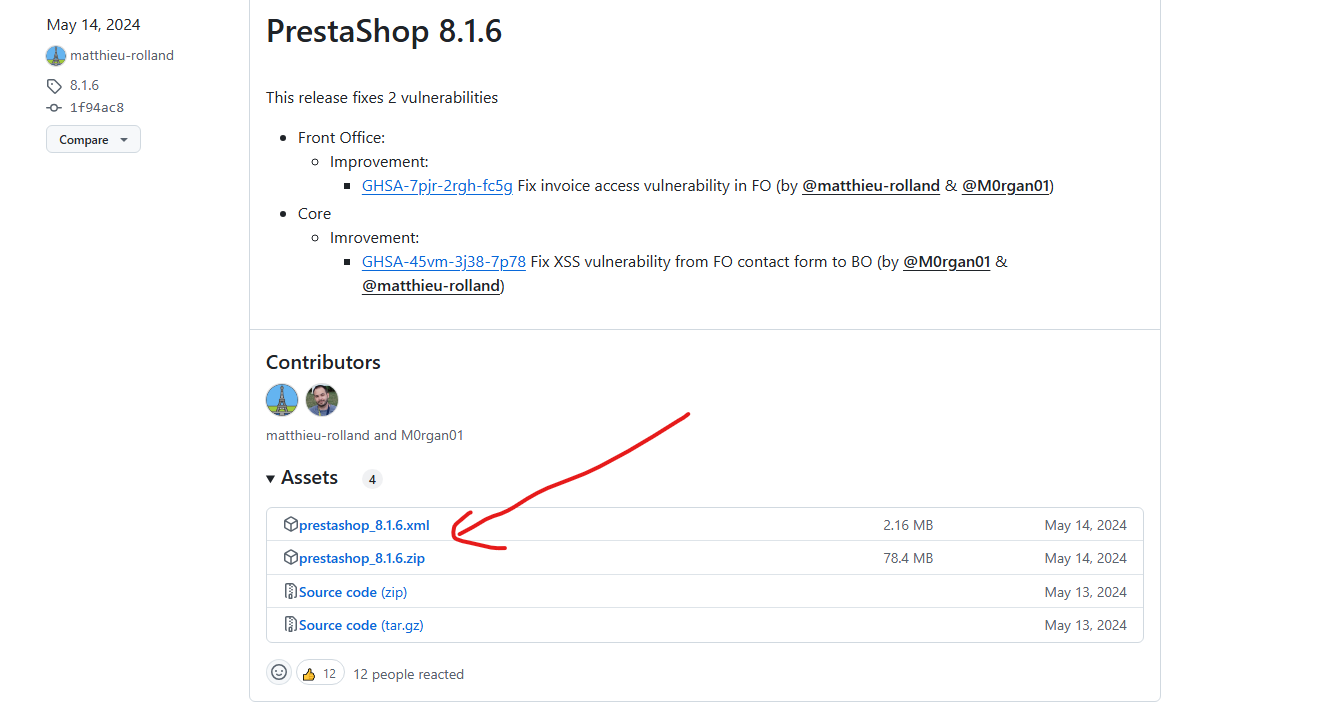

0 get3code Posted March 31, 2025 Author Share Posted March 31, 2025 35 minutes ago, mudol said: A jednak Cię pomęczę jeszcze, w 1-click pyta mnie o plik xml z wersją, skąd to wziąć? Jak sprawdzisz repo na githubie to masz do każdej instancji: https://github.com/PrestaShop/PrestaShop/releases 1 Link to comment Share on other sites More sharing options...
0 mudol Posted March 31, 2025 Share Posted March 31, 2025 3 minutes ago, get3code said: githubie Dzięki! Zawsze pobieram z oficjalnej strony, wiem, że chyba obecnie te wersje presty są rozjechane trochę od siebie, zaraz sprawdzę Link to comment Share on other sites More sharing options...

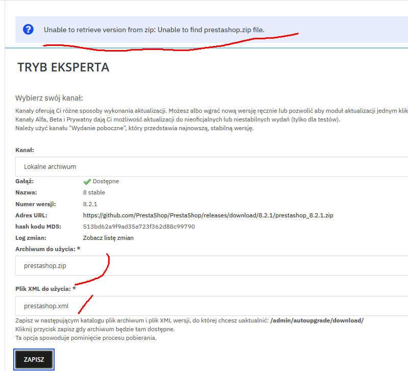

0 mudol Posted April 1, 2025 Share Posted April 1, 2025 A jednak, strasznie upierdliwa ta presta :D, plik xml wgrany, plik zip wgrany, ale presta jak zwykle ma problem: Link to comment Share on other sites More sharing options...
0 get3code Posted April 1, 2025 Author Share Posted April 1, 2025 6 minutes ago, mudol said: A jednak, strasznie upierdliwa ta presta :D, plik xml wgrany, plik zip wgrany, ale presta jak zwykle ma problem: Tutaj wrzucasz kompletną paczkę pobraną z github jako zip z numerem wersji. Radzę skorzystać z dokumentacji bo to wszystko jest w oficjalnej dokumentacji modułu.https://github.com/PrestaShop/autoupgrade Link to comment Share on other sites More sharing options...
0 mudol Posted April 1, 2025 Share Posted April 1, 2025 A nie mogą być zipy z oficjalnej strony? Link to comment Share on other sites More sharing options...

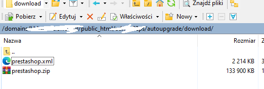

0 get3code Posted April 1, 2025 Author Share Posted April 1, 2025 5 minutes ago, mudol said: A nie mogą być zipy z oficjalnej strony? Bardziej chodzi o to że zip powinien mieć wpisany numer wersji skoro wybrałeś tę formę update. Aby wykorzystać to co wrzuciłeś w prawidłowy sposób wybierasz: ścieżka lokalna i wtedy wgrywasz plik prestashop.zip i określasz wersję. Chciałbym zaznaczyć, że nie jest to tutorial dla 1-Click Upgrade - jest do tego dokumentacja i należy z niej skorzystać! Post dotyczy downgrade a nie konfiguracji modułu. Zapoznaj się proszę z dokumentacją modułu przed jakimkolwiek przystąpieniem do działań, wszystkie powyższe problemy związane są z brakiem wczytania się w dokumentację modułu. Link to comment Share on other sites More sharing options...
0 mudol Posted April 1, 2025 Share Posted April 1, 2025 2 hours ago, get3code said: Aby wykorzystać to co wrzuciłeś w prawidłowy sposób wybierasz: ścieżka lokalna i wtedy wgrywasz plik prestashop.zip i określasz wersję. No ale właśnie tak robię, tam w tym okienku właśnie jest wgrany ten wgrany zip Tak samo plik xml Tylko przy zapisie tych zmian właśnie pojawia się górny komunikat. 2 hours ago, get3code said: zip powinien mieć wpisany numer wersji Co tzn "wpisany"? Link to comment Share on other sites More sharing options...
0 get3code Posted April 1, 2025 Author Share Posted April 1, 2025 1 hour ago, mudol said: No ale właśnie tak robię, tam w tym okienku właśnie jest wgrany ten wgrany zip Tak samo plik xml Tylko przy zapisie tych zmian właśnie pojawia się górny komunikat. Co tzn "wpisany"? Skorzystaj proszę z wątków dostępnych na forum lub dokumentacji. Ten wątek nie jest instrukcją dla modułu 1-click upgrade. Problemy o których piszesz, związane są z ustawieniami twojego modułu. https://devdocs.prestashop-project.org/1.7/basics/keeping-up-to-date/update/ https://prestashop-academy.com/gb/subscription/659-autoupgrade.html https://belvg.com/blog/how-to-upgrade-prestashop-step-by-step-instruction.html https://github.com/PrestaShop/autoupgrade Link to comment Share on other sites More sharing options...
