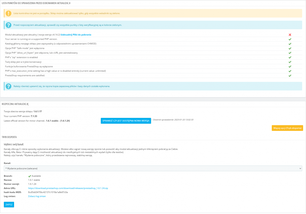

Witam,
zwracam się z prośbą w temacie problemów z aktualizacją sklepu.
Aktualnie mam sklep w wersji 1.6.1.17 chciałbym go zaktualizować do najnowszej wersji 1.6.1.24. Jeżeli aktualizacja przebiegnie pomyślnie to później do wersji 1.7.x . Tutaj odrazu zapytam czy mając wersję 1.6.1.24 można go zaktualizować do 1.7.8.8 czy bezpieczniej robić to hierarchicznie np. 1.7.0.0 -> 1.7.0.1 -> 1.7.0.2 itp. aż do najnowszej 1.7.8.8.
Teraz do sedna sprawy. Pobrałem moduł do aktualizacji z tej strony https://github.com/PrestaShop/autoupgrade/releases/tag/v4.14.2 dokładnie ten plik v4.14.2. Z tego co wyczytałem tutaj https://github.com/PrestaShop/autoupgrade w sekcji Prerequisites aby zaktualizować sklep z wersji 1.6.x do 1.7.x trzeba użyć  tej wersji modułu . Wersja 4.15.0 działa dla sklepów od wersji 1.7.x.
Problem polega na tym, że nie mam możliwości aktualzacji sklepu na tej wersji modułu. Jest komunikat, że trzeba zaktualiozwać moduł do najnowszej wersji. W załączniku  plik aktualizacja-1.
Jeszcze jedno pytanie, odnośnie pliku aktualizacja-2. Zaznaczę, że szablon będzie nowy, czy coś z tej listy musi być na tak ?
Ewenualnie proszę o jakieś wskzówki odnośnie aktualizacji aby przeszła bez żadnych problemów.
Z góry dziekuję za pomoc.

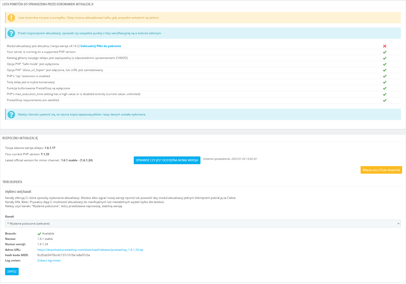

Tak jak pisałem wcześniej, nie mam możliwości wykonania aktualizacji modułem 1-Click Auto Upgrade. Na tej stronie https://github.com/PrestaShop/autoupgrade napisane jest aby zrobić aktualizacje z wersji 1.6.x do 1.7.x trzeba mieć zainstlowany moduł w wersji 4.14.2 ale wyświetla komunikat, że moduł jest nieaktualny i trzeba go zaktualizować do wersji 4.15.0.  We wcześniej wiadomości napisałem chodzi o plik aktualizacja-1.png .
Na razie nie wiem jak rozwiązać ten bląd aby w ogóle ruszyć temat aktualizacji.

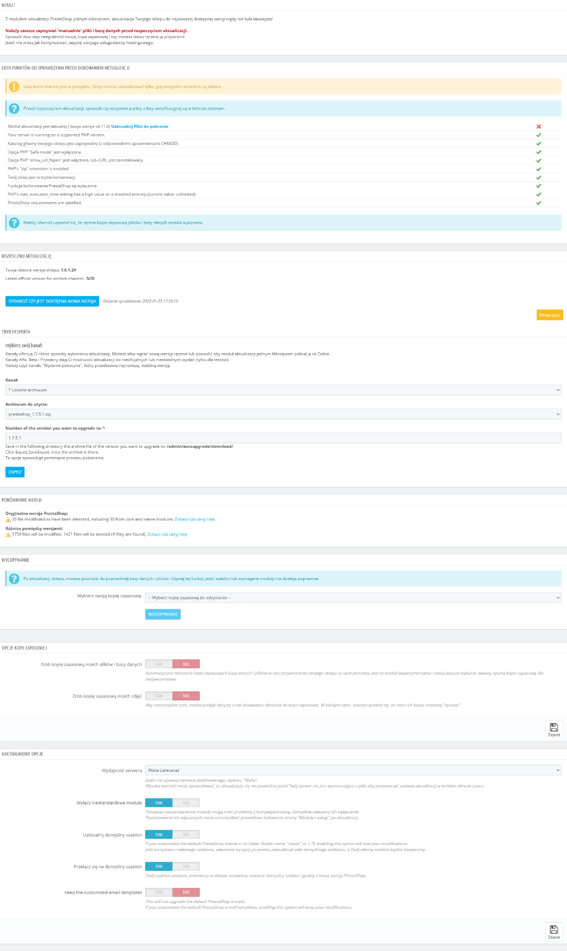

Spróbuj pobrać paczkę prestashop z tego linku: https://www.prestashop.com/pl/wersje?version=1.7.5.1&status=&sort_by=field_version_number_value&sort_order=DESC#release-search-version
Wersję 1.7.5.1 i wrzuć ją do folderu admina dokładnie tu: /folder_admina/autoupgrade/download/

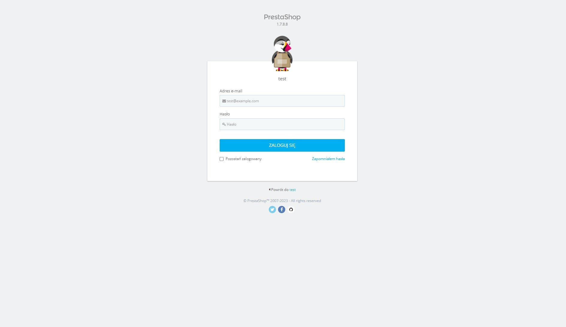

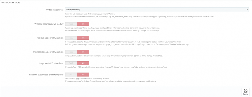

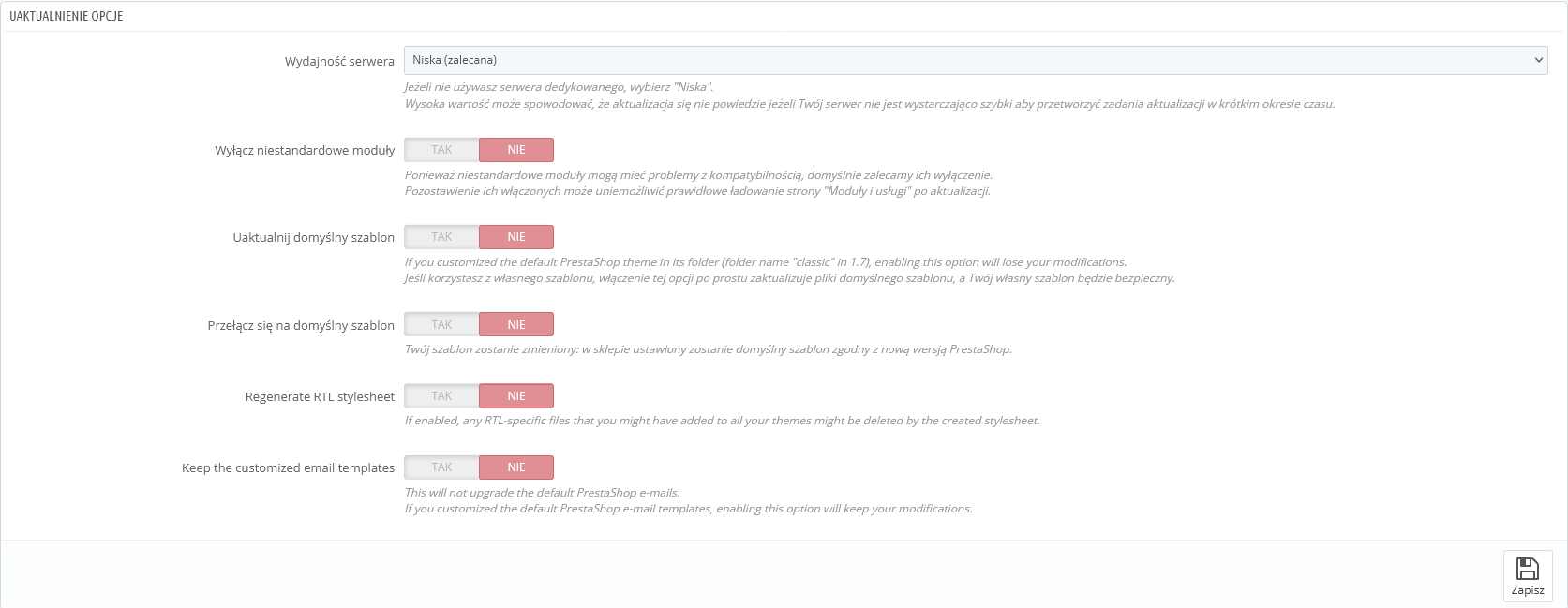

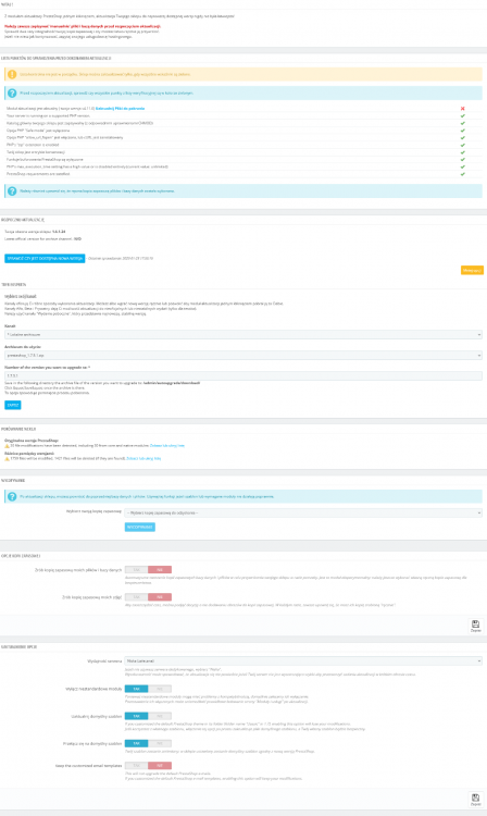

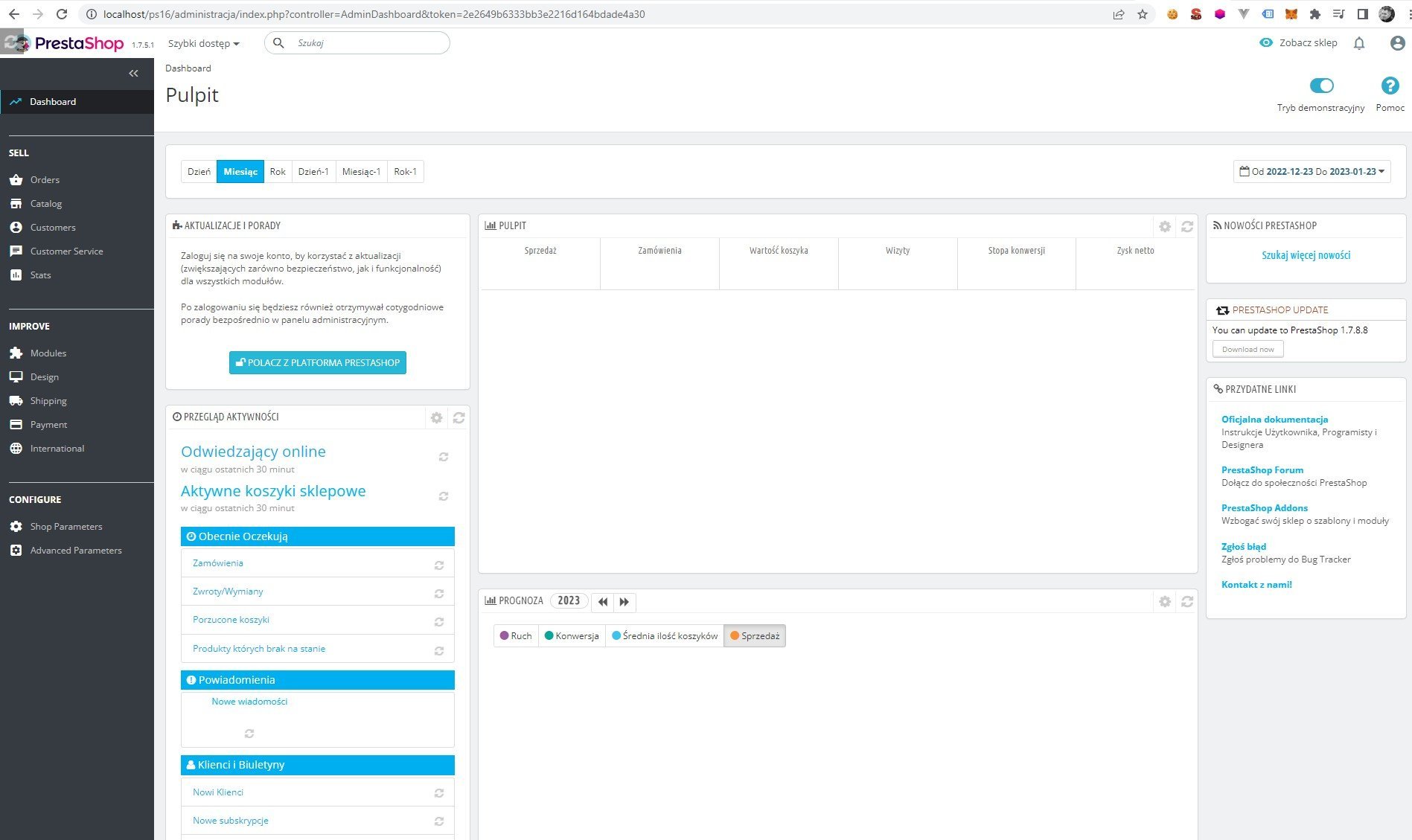

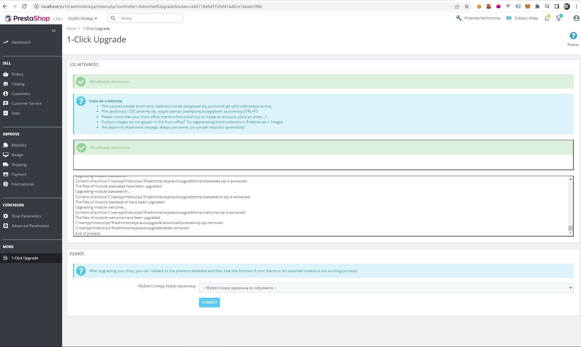

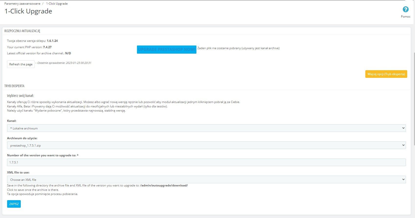

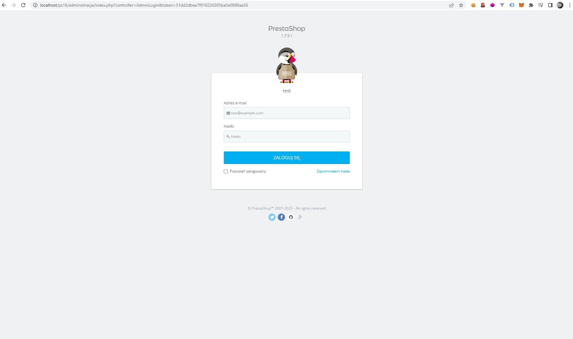

Przerobiłem specjalnie dla ciebie przedostatnią wersję autoupgrade. Na screenach masz informacje co zaznaczałem oraz co dostałem. Pamiętaj aby wersja PHP była co najmniej 7.0 a najlepiej 7.1.
Teraz jak chcesz zaktualizować do 1.7.8 to musisz odinstalować stary autoupgrade - w sumie to go usunąć całkowicie, pobrać najnowszy stąd - https://github.com/PrestaShop/autoupgrade/releases i zainstalować. Ten najnowszy ma wsparcie aktualizacji prestashop do 1.8.

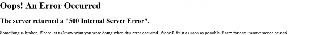

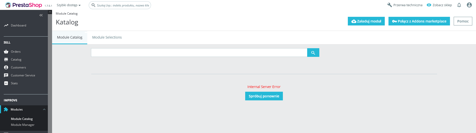

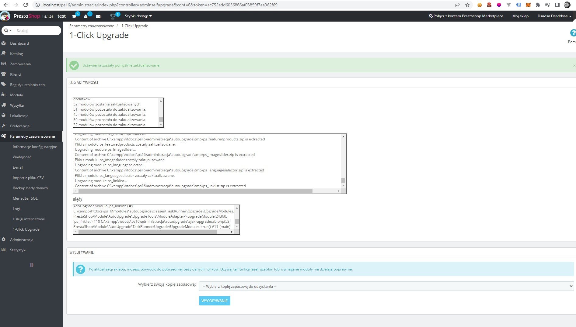

Niestety takie błędy się pojawiły. Oczywiście odznaczyłem kopię plików i bazy, bo manualnie zrobiłem.
Cytat
[INTERNAL] /home/admin/domains/makeupzone.pl/public_html/modules/ps_linklist/ps_linklist.php line 87 - Error: Class 'PrestaShop\Module\LinkList\Presenter\LinkBlockPresenter' not found #0 [internal function]: Ps_Linklist->__construct() #1 /home/admin/domains/makeupzone.pl/public_html/src/Core/Foundation/IoC/Container.php(130): ReflectionClass->newInstance() #2 /home/admin/domains/makeupzone.pl/public_html/src/Core/Foundation/IoC/Container.php(163): PrestaShop\PrestaShop\Core\Foundation\IoC\Container->makeInstanceFromClassName('ps_linklist', Array) #3 /home/admin/domains/makeupzone.pl/public_html/src/Core/Foundation/IoC/Container.php(176): PrestaShop\PrestaShop\Core\Foundation\IoC\Container->doMake('ps_linklist', Array) #4 /home/admin/domains/makeupzone.pl/public_html/src/Adapter/ServiceLocator.php(65): PrestaShop\PrestaShop\Core\Foundation\IoC\Container->make('ps_linklist') #5 /home/admin/domains/makeupzone.pl/public_html/classes/module/Module.php(1137): PrestaShop\PrestaShop\Adapter\ServiceLocator::get('ps_linklist') #6 /home/admin/domains/makeupzone.pl/public_html/classes/module/Module.php(1116): ModuleCore::coreLoadModule('ps_linklist') #7 /home/admin/domains/makeupzone.pl/public_html/modules/autoupgrade/classes/UpgradeTools/ModuleAdapter.php(231): ModuleCore::getInstanceByName('ps_linklist') #8 /home/admin/domains/makeupzone.pl/public_html/modules/autoupgrade/classes/UpgradeTools/ModuleAdapter.php(211): PrestaShop\Module\AutoUpgrade\UpgradeTools\ModuleAdapter->doUpgradeModule('ps_linklist') #9 /home/admin/domains/makeupzone.pl/public_html/modules/autoupgrade/classes/TaskRunner/Upgrade/UpgradeModules.php(66): PrestaShop\Module\AutoUpgrade\UpgradeTools\ModuleAdapter->upgradeModule(24360, 'ps_linklist') #10 /home/admin/domains/makeupzone.pl/public_html/admin2525/autoupgrade/ajax-upgradetab.php(53): PrestaShop\Module\AutoUpgrade\TaskRunner\Upgrade\UpgradeModules->run() #11 {main}
