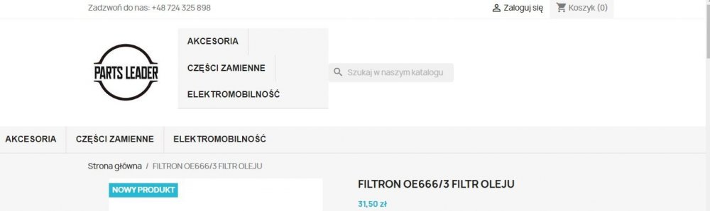

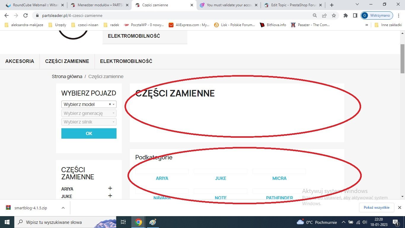

Radekbdg Posted January 18 Posted January 18 (edited) Witam. Po wielu próbach i problemach z darmowymi szablonami powróciłem do standardowego szablonu. Napotkałem na problem, którego nie znalazłem na forum, ze standardowy moduł menu głowne oraz górne menu poziome, z którego chce skorzystać wyświetla się w pionie pomiedzy logo a wyszukiwarką sklepu. Mogę prosić o wsparcie jak to poprawić aby wyświetlało się w poziomie prawidłowo ? Drugie pytanie czy da się usunąć listę podkategorii i jej nazwę wyświetlaną na górze Edited January 18 by Radekbdg Poprawki (see edit history) Share this post Link to post Share on other sites More sharing options...
krzysiek_web Posted January 19 Posted January 19 1. Menu masz źle podczepione. Podczep je do displayTop i przenieś na samą górę. Share this post Link to post Share on other sites More sharing options...
Radekbdg Posted January 19 Posted January 19 Podpięte pod top-a. na samą górę, ale dalej jedno pod drugim. https://partsleader.pl/ Share this post Link to post Share on other sites More sharing options...
endriu107 Posted January 20 Posted January 20 Masz menu w kontenerze header-top-right który posiada display: flex i to zmniejsza szerokość menu przez co się wyświetla ono w ten sposób, generalnie menu możesz podpiąć w inne miejsce, lub przenieść hooka tak aby wyjść poza tego flexa. Share this post Link to post Share on other sites More sharing options...
Radekbdg Posted January 25 Posted January 25 On 1/20/2023 at 7:07 PM, endriu107 said: Masz menu w kontenerze header-top-right który posiada display: flex i to zmniejsza szerokość menu przez co się wyświetla ono w ten sposób, generalnie menu możesz podpiąć w inne miejsce, lub przenieść hooka tak aby wyjść poza tego flexa. Zmiana haka niewiele zmienia. Usunięcie z headera powoduje pojawienia się długiej listy wszystkich kategorii jedna pod drugą. Menu moge przenieść do NAV ale jest niewidoczne lub Nav full width wtedy jest lepiej ale chciałbym aby było ustawione centralnie a nie od lewej. Pomoże ktoś zmienić kod ? Strona jest aktualnie zostawiona z menu pod NAV FULL WIDTH. Share this post Link to post Share on other sites More sharing options...
