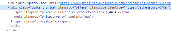

import34 Posted January 31, 2023 Share Posted January 31, 2023 Bonjour, Je constate le même problème sur ma boutique avec la version 1.6.1.26, et quand je remplace la variable {$productPrice} par {$productPrice|replace:',','.'} j'obtiens le message d'erreur suivant sur mes fiches produits https://www.grossiste-presentoir.com Link to comment Share on other sites More sharing options...
Eolia Posted January 31, 2023 Share Posted January 31, 2023 Quand je vais sur votre site le prix est correct: Ce n'est pas le prix du produit qui pose problème. Le souci est sur vos pages catégories: donc remplacez <span itemprop="price" class="price product-price"> par <span itemprop="price" class="price product-price" content="{$product.price}"> dans le fichier product-list.tpl de votre thème 3 Link to comment Share on other sites More sharing options...

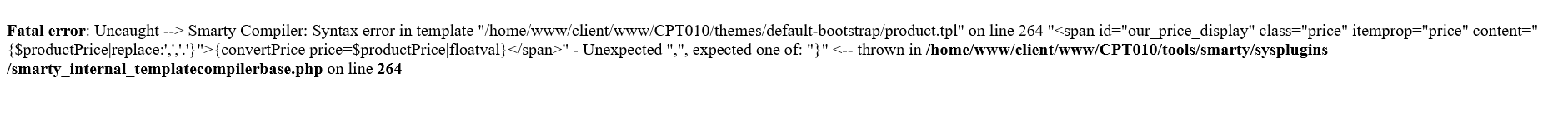

Phenomene Posted January 31, 2023 Author Share Posted January 31, 2023 1 hour ago, import34 said: Bonjour, Je constate le même problème sur ma boutique avec la version 1.6.1.26, et quand je remplace la variable {$productPrice} par {$productPrice|replace:',','.'} j'obtiens le message d'erreur suivant sur mes fiches produits https://www.grossiste-presentoir.com moi j'ai aussi un message d'erreur sur mes fiches produits je joins le fichier avec le changement de code Fatal error: Uncaught --> Smarty Compiler: Syntax error in template "/home/phenomenyx/www/themes/evolutionX/product.tpl" on line 266 "<span id="our_price_display" class="price" itemprop="price" content="{$productPrice|replace:',','.'}">{convertPrice price=$productPrice|floatval}</span>" - Unexpected ",", expected one of: "}" <-- thrown in /home/phenomenyx/www/tools/smarty/sysplugins/smarty_internal_templatecompilerbase.php on line 266 net2ftp-1675166665.zip Link to comment Share on other sites More sharing options...

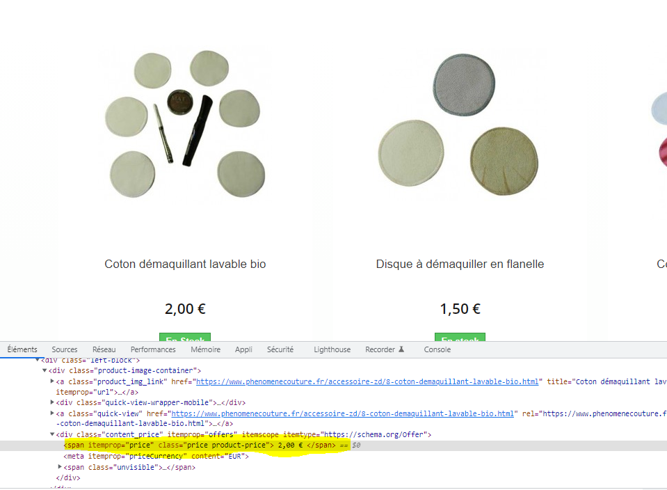

Phenomene Posted January 31, 2023 Author Share Posted January 31, 2023 phenomenecouture.fr Link to comment Share on other sites More sharing options...
Eolia Posted February 1, 2023 Share Posted February 1, 2023 Vos pages produits sont ok c'est vos pages catégories qui ne sont pas ok Faites donc comme je l'ai expliqué à @import34 plus haut. Link to comment Share on other sites More sharing options...
