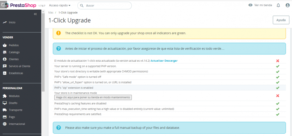

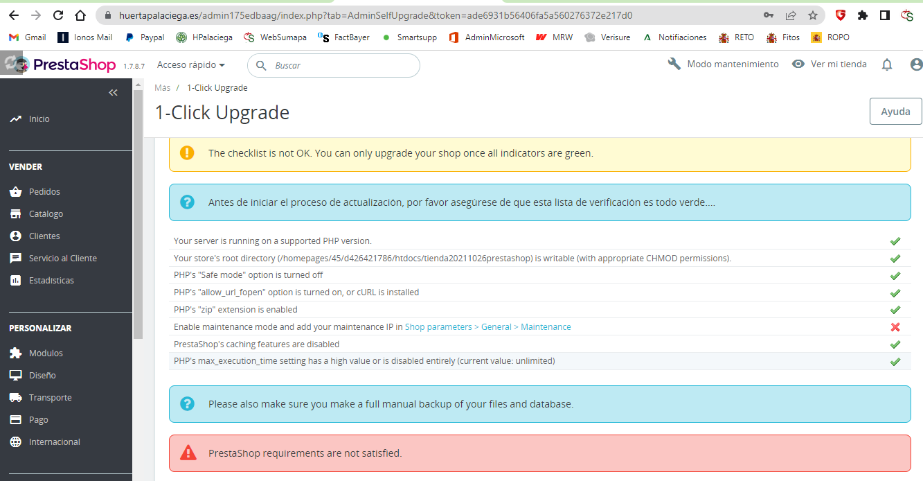

[email protected] Posted January 11 Posted January 11 (edited) Buenas, cuando intento actualizar con el modulo 1-click upgrade no me detecta que tenga la tienda en mantenimiento. Si instalo una versión anterior del modulo, tampoco me deja actualizar porque me pide la ultima versión del modulo. Versión prestashop 1.7.8.7. Versión php 7.4 si la subo a 8.0 no me funciona la web. Adjunto capturas del modulo, una sin a actulizar y otra con el modulo actualizado Edited January 11 by [email protected] (see edit history) Share this post Link to post Share on other sites More sharing options...

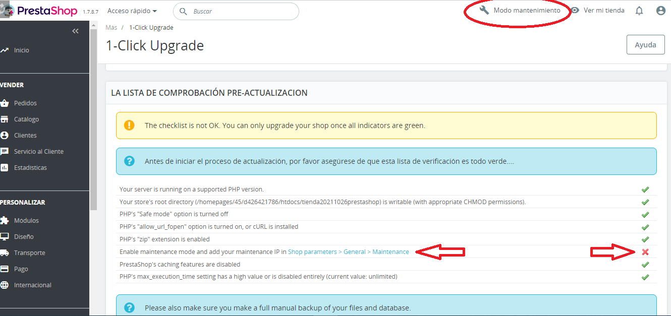

[email protected] Posted January 13 Posted January 13 Nada, el modulo 1-Click Upgrade me sigue diciendo que la ponga en mantenimiento. Otra cosa a hacer es borrar por completo el modulo y subirlo de nuevo. A través del ftp hay que borrar algo después de desinstalarlo en la web? Share this post Link to post Share on other sites More sharing options...
[email protected] Posted January 13 Posted January 13 Solucionado: no tenia ip de mantenimiento, puse la mia y ya se detecto la tienda en mantenimiento. Gracias por la ayuda. Share this post Link to post Share on other sites More sharing options...
