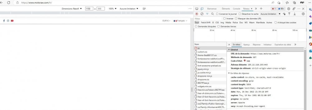

RaWMotorsports Posted December 26, 2022 Share Posted December 26, 2022 (edited) On 12/9/2022 at 11:34 AM, KeutaRB said: Pour savoir quelles requetes sql et quels modules sont responsables de latences, il faut activer le mode debug pour activer le _PS_DEBUG_SQL_ et passer le debug profiling à TRUE "define('_PS_DEBUG_PROFILING_', true);" dans le fichier config/defines.inc.php. Vous aurez ensuite accès aux profil de chaque requete sql avec le nombre de lignes traitées et le temps pris, ainsi que pour chaque module des métriques permettant de voir où se situe le problème Merci. Malheuresement, le résultat n'est pas bon. L'activation du mode debug complet ne donne rien de plus en Front Office (il affiche bien les erreurs, mais une fois corrigée, le site est 100% normal). Et l'activation du _PS_DEBUG_PROFILING_ seul donne une belle page blanche en dessous de la topBar qui est la seule à être affichée.. En backoffice, j'ai bien la barre de debug en bas de page. Cordialement, Edited December 26, 2022 by RaWMotorsports (see edit history) Link to comment Share on other sites More sharing options...
KeutaRB Posted December 26, 2022 Share Posted December 26, 2022 Bonjour, Normalement le résultat s'affiche après la fin du code de la page, après le footer dans votre navigateur. Avez-vous bien activé le debug profiling ? Link to comment Share on other sites More sharing options...
RaWMotorsports Posted December 26, 2022 Share Posted December 26, 2022 Oui tout est correctement activé, et rien se s'affiche, enfin une belle page blanche ... Erreur 500 dans la console, sans plus d'info ! Et si j'active le mode Debug complet, je retrouve un affichage normal sans erreur Link to comment Share on other sites More sharing options...

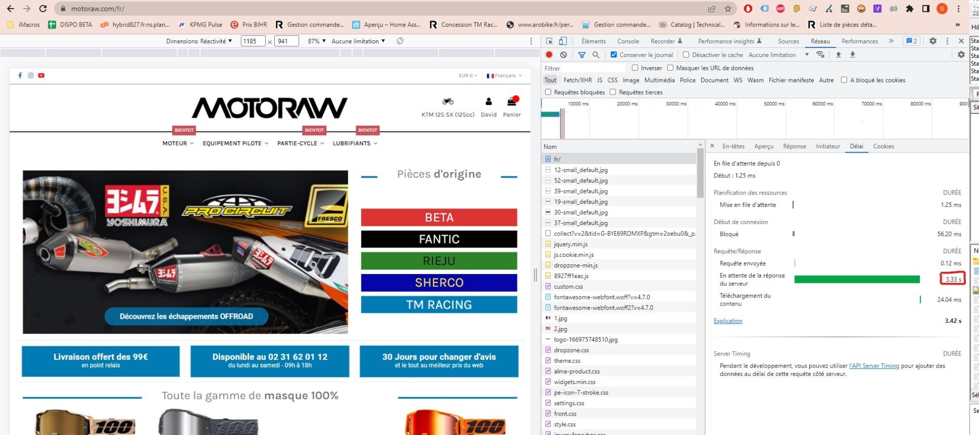

RaWMotorsports Posted December 26, 2022 Share Posted December 26, 2022 (edited) Mode _PS_DEBUG_PROFILING_ activé -> Erreur 500 Edited December 26, 2022 by RaWMotorsports (see edit history) Link to comment Share on other sites More sharing options...
RaWMotorsports Posted December 26, 2022 Share Posted December 26, 2022 (edited) D'ailleurs c'est bien cette requete, qui dure entre 2 et 5 sec en mode normal qui crée cette latence terrible d'affichage au quotidien. Tant que je ne pourrai pas "l'éclaté" pour comprendre d'ou vient la latence, j'aurais du mal a régler le probleme. Mode _PS_DEBUG_PROFILING_ désactivé -> Pas d'erreur 500 mais entre 2 et 5sec de latence sur chaque appel de page peu importe ou sur le site. Edited December 26, 2022 by RaWMotorsports (see edit history) Link to comment Share on other sites More sharing options...
