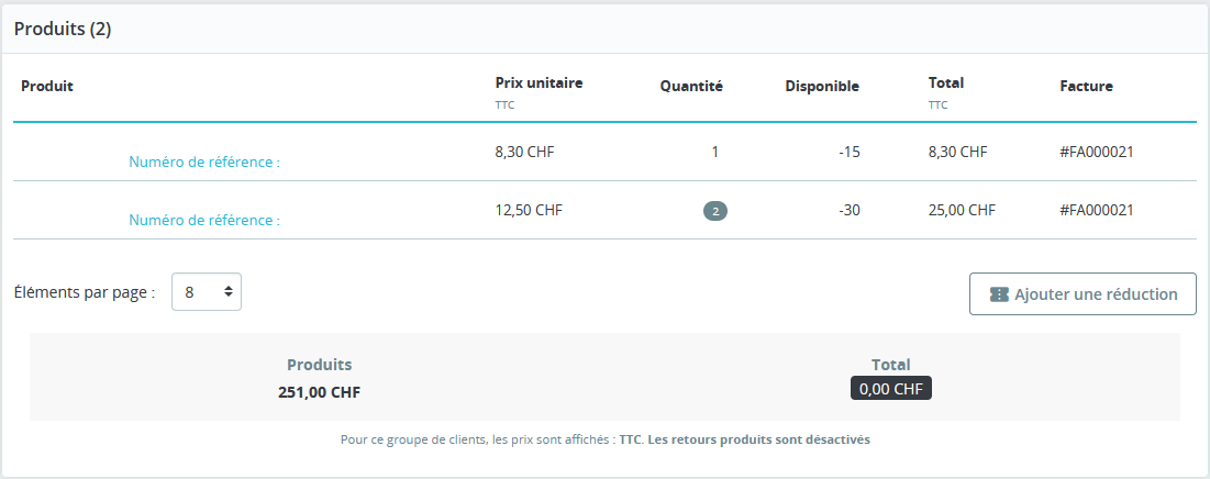

Bonjour,
j'essaye de créer une commande par script mais le total est à 0.00Chf
Le total produit est envoyé par Script mais je ne trouve pas comment définir le total de la commande. Si je rentre ensuite un paiement, il me dit que la commande est à 0 donc ça me fausse tout.

ça me crée bien une commande, ça supprime le panier dont je n'ai plus besoin, mais c'est avec cette fonction  que j'ai l'erreur sur le total, qui reste à 0
Est-ce que quelqu'un aurait une solution ?
Share this post
Link to post
Ok trouvé ! Il faut remplir les champs
        $order->total_paid_tax_incl = $cart->total_paid_real;
        $order->total_paid_tax_excl = $cart->total_paid_real;
et le total est à la valeur définie.
